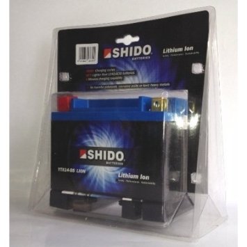

ich habe mir gerade erst die baugleiche Shido Batterie gekauft. Über die Kältefestigkeit kann ich deshalb nichts sagen.
Als das Paket ankam, dachte ich zunächst, es sei leer. So leicht ist der Akku. Die GS ist damit beim ersten Startversuch sofort angesprungen. Die eingebaute Ladeanzeige zeigte "geladen" an (drei LED, die auf Tastendruck den Ladezustand anzeigen).
Im Test der kleineren Variante der YTX14-BS wird darauf hingewiesen, das Lithium-Akkus nichts für den Winter sind:
