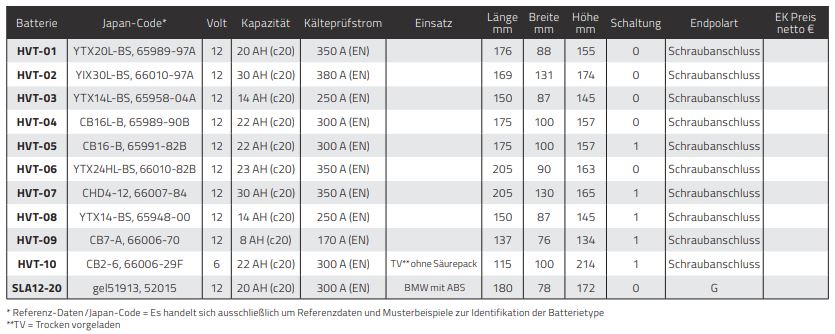

Hallo Uli, wenn ich die Bilder richtig deute, sind die Batteriepole genau seitenverkehrt bei der HVT-03. Hab mir selbst die HVT-08 gekauft. Diese passt perfekt rein K25 TÜ (auch was die Abmessungen betrifft 150 x 87 x 146 mm)
VG Michael

Hallo Michael,
das stimmt, aber ich habe es geprüft, es ist möglich die Kabel zu kreuzen. Somit kein Problem. Das Problem ist eher die 85 mm Dicke. Das geht nur mit sanfter Gewalt... Gegenüber der HVT-03 hat die
HVT-
08 mehr Ladestrom, 215 A zu 250 A.
Wenn nur 215 A, dann eher diese:
https://www.autobatterienbilliger.de/Motorradbatterien__AGM-VRLA__12-Ah__151-x-70-x-131-mm
Wie startet deine GS denn mit der neuen Batterie? Hat sie mit der
HVT-03 auch die "Gedenksekunde" beim Anlassen, bevor sich der Motor dreht?

Moin, wenn ich ins Datenblatt schaue... sind 03 / 08 bis auf die Anschlüsse von den Daten her gleich.
http://www.intact-batterien.de/files/intact-bike-power-hvt-de.pdf
Ich kann nur von meiner org. Batterie zur HVT-08 berichten. Der Austausch nach 6Jahren (Bj 2012 >> Tausch 2018) war ein unterscheid wie Tag und Nacht. Der Anlasser dreht kräftig durch auch jetzt bei den noch kühlen Temperaturen am morgen.
