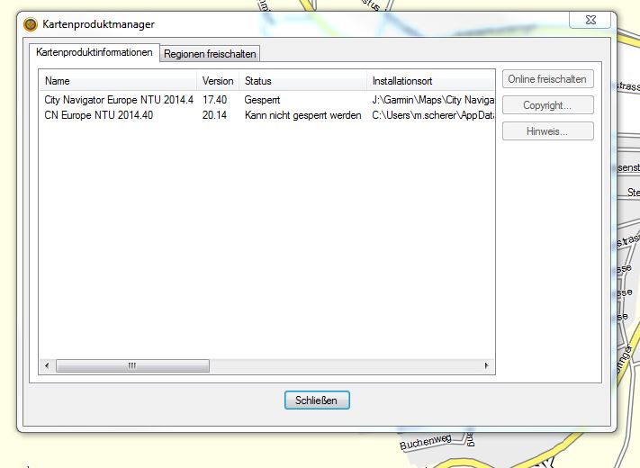

Ich habe das ganze jetzt mal nach der oben geposteten Anleitung gemacht. BC startet auch, aber er zeigt ne Meldung, dass die gewählte Karte nicht freigeschaltet wäre. Ich habe den gmap-Ordner der 2014.4, die ich zuvor per GarminExpress auf meinem Rechner zuhause installiert habe auf die mobile Festplatte kopiert. Ich kann diese zwar auswählen, aber hier sind nur Autobahnen und Bundesstraßen zu finden und sonst nix. Was könnte hier denn das Problem sein?
Pillepalle12
Pillepalle12
04.08.2013
304
Saarlouis
R1200GS LC
Ich habe jetzt mal noch den N5 auf der Arbeit am Rechner angeschlossen. Die portable BC-Version erkennt das Gerät auch. Die Karte vom Navi selbst (2014.40) ist jetzt auch aufrufbar, aber die die ich von zuhause (gmap-Ordner mit 2014.4) ist immer noch gesperrt.
Hat da jemand ne Idee?

Es funktioniert jetzt.
- Windows 7
- BaseCamp Version 4.2.5
- City Navigator Europe NT 2014.40
