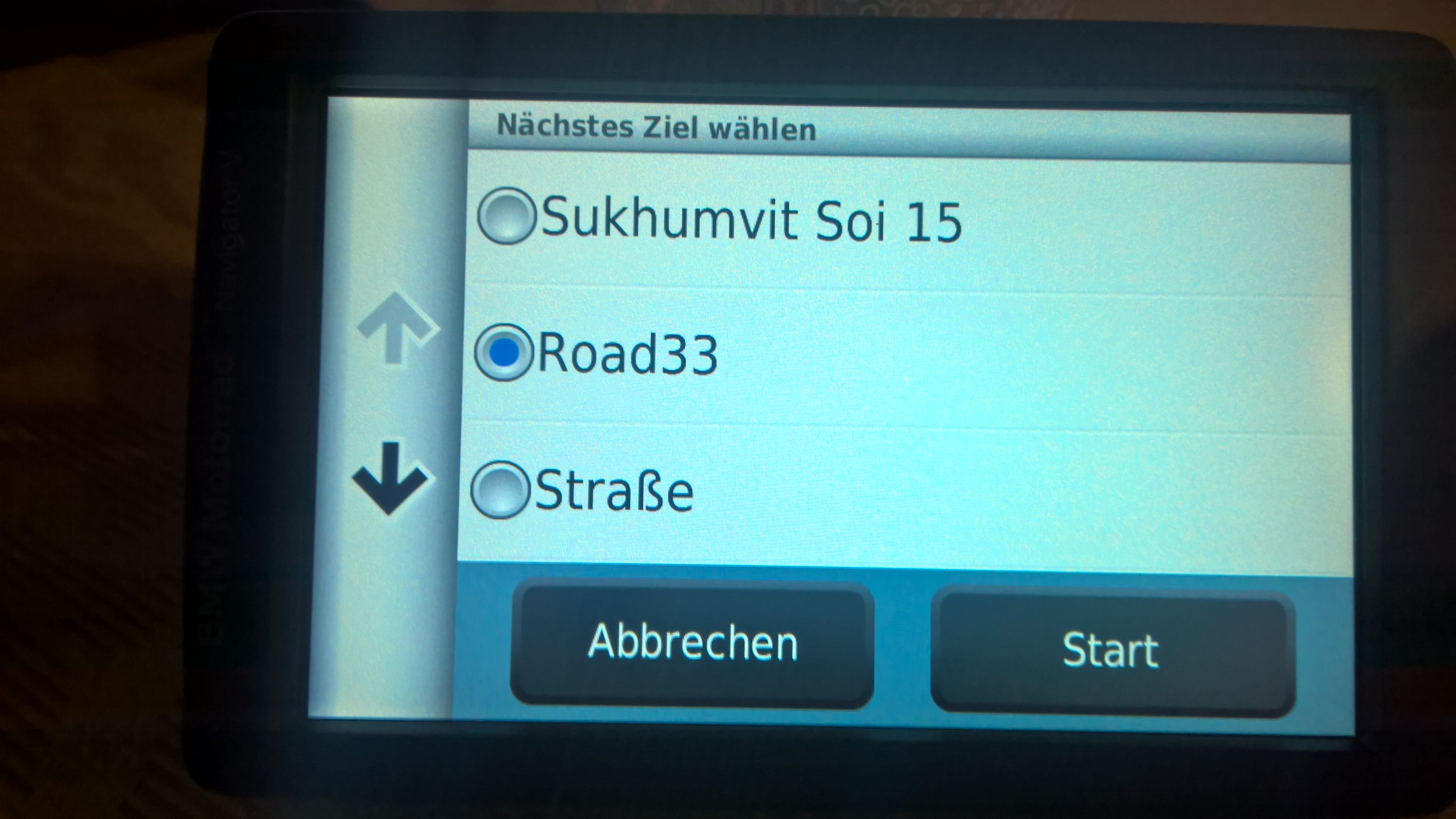

Hi habe meine Frage zum gleichen Problem im
"Basecamp - die unendliche Geschichte "
gestellt ohne zu sehen, das hier jemand anders genau das selbe Problem heute morgen hat.
Karten sind beide indentisch da von BC zum N5 exportiert,
Routing: beide Kurvige Strassen,
Vermeidung von unpaved roads und Maut roads (sind verboten fuer zweiraeder)
Neuberechnung: aus
Trotzdem berechnet N5 neu und ignoriert auch alle grauen Punkte
Kuerzester Weg ist 320 km lang geroutet sind 480 km im BC; N5 will aber in 320 km am Ziel sein.
Verzweifel gerade etwas, da ich nach 100,000 km mit Z660 und MS nicht gerade Navi unerfahren bin.

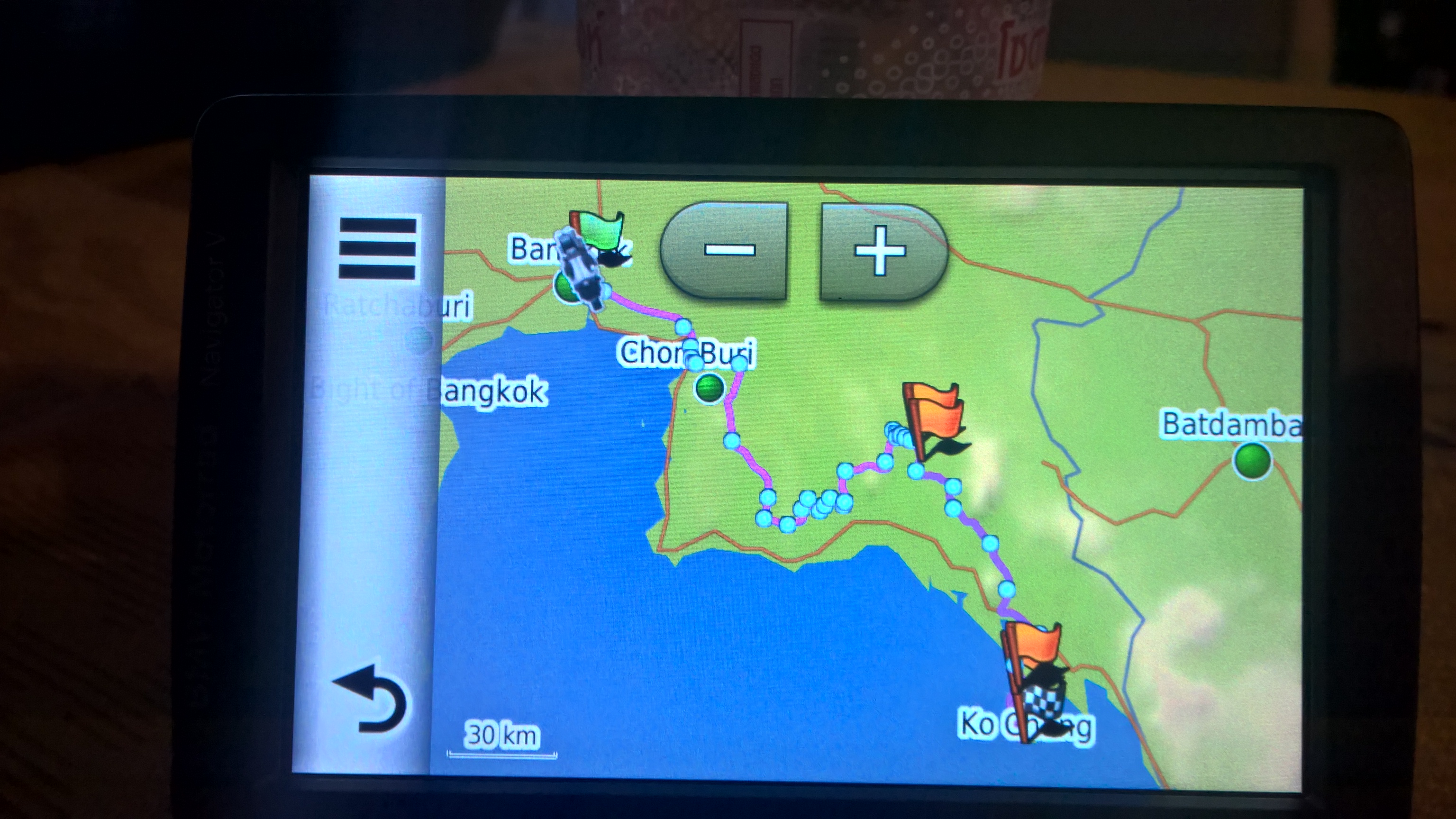

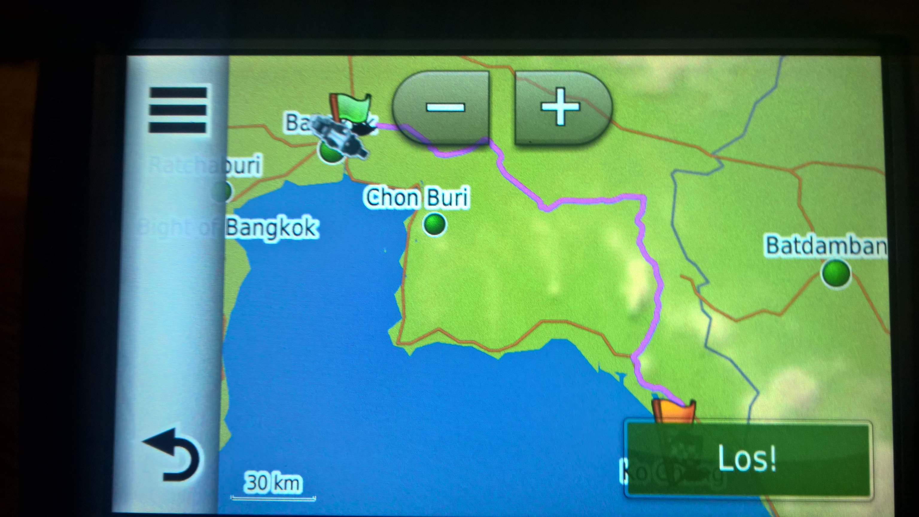

und hier mal 3 Screenshoots:
Das mittlere Bild zeigt die in BC geroutete Route nach dem importieren mit allen Punkten. Also ging bis da nix verloren. Das rechte Bild zeigt ein Menue was beim klicken von "Los" kommt und was es auf dem Z660 nicht gab. Und das Linke Foto zeigt die selbststaendig neu gerechnete Route , die aber nix mehr mit meinen Punkten zu tun hat.
Komplettes Unverstaendnis macht sich breit.....
Gruesse Andreas

Wenn du auf Los klickst, dann fährst du die Route nicht von Anfang an, sondern vom zweiten Punkt mit Alarm aus. Dass die Route dann ein Unterschied ist, dürfte klar sein, weil NAV die Route bis zu diesem in der Mitte der Strecke liegenden Startpunkt ja selbständig berechnet, ohne die von dir erstellten Shaping-Points dazwischen zu berücksichtigen. Ich setze einfach mal voraus, dass folgendes bekannt ist: Im NAV 5 kann man 'GPS Simulation' setzen, um das Gerät in Gebäuden zu verwenden bzw. wenn das Gerät eine Weile kein GPS-Signal findet, frägt es auch entsprechend nach, ob man dies will.
Als grundsätzliches zum Verständnis: BC hat beim Planen keinen eigenen Standort / GPS. NAV hat dies normal schon und muss zunächst ja zum Startpunkt kommen. Würde ich deine Route von vor meiner Haustüre aus auf dem NAV starten, wären es wohl 8000 km! Bin ich in München und starte eine Route, dessen Startpunkt z.B. in Salzburg liegt, dann berechnet der NAV 5 zusätzlich diese Anfahrt und es kommen halt ein paar (hundert) km mehr raus. Habe ich hingegen 'Neuberechnung aus' eingestellt, dann wird mir die Route einfach angezeigt und dem NAV ist es egal, wie ich zum Startpunkt komme - da wird nix dazu oder umberechnet.
Welche Karten auf dem NAV und auf BC vorhanden sind, sagt auch nicht aus, welche Karten als aktiv markiert sind und von BC oder NAV verwendet werden können.
Vielleicht wäre es gut, wenn Garmin einen Standard-Modus und einen Experten-Modus machen würde. Ich denke einfach, dass viele Nutzer sich in den Möglichkeiten verlieren. Wer aber alles aus dem System BC + NAV 5 herausholen will, was drin steckt, der wird einfach nicht drum rum kommen, das Handbuch komplett zu lesen und sich zusätzlich damit zu beschäftigen.
