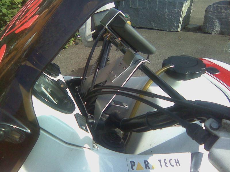

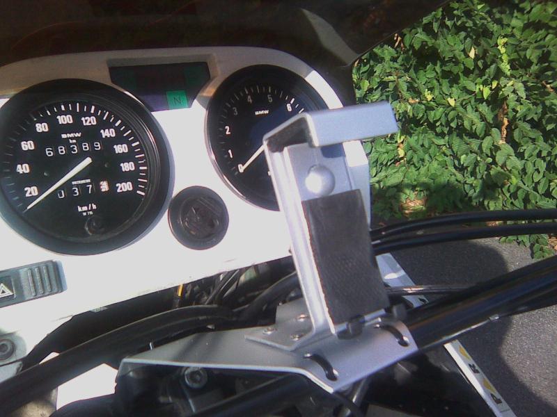

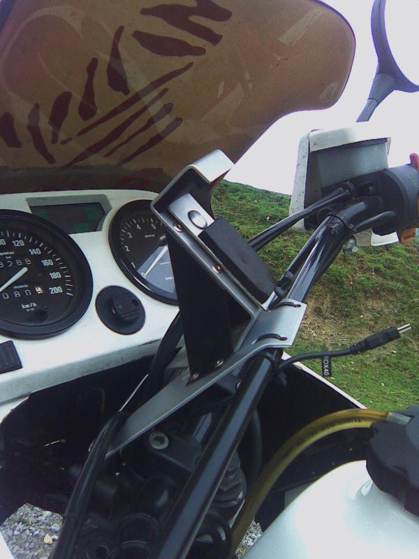

Nachdem ich in den einschlägigen Foren keine brauchbare Lösung zur Montage eines Autonavis an eine Kuh gefunden habe, habe ich mit ein paar Blechen und einer Blechschere ein wenig gebastelt und dabei ist eine ganz nette Lösung entstanden.
Da die Autohalterung für die Belastungen an einem Motorrad nicht geeignet sind, musste ich etwas stabileres haben. Aber seht selbst: Das Navi wird unten an den zwei Haken eingehängt und mit dem Halter nach oben geschoben. Auf der Rückseite sind zwei Flügelmuttern, die in der Klemmposition angezogen werden.
Einzig bei Regen muss ich mir noch die Beutellösung überlegen oder dann halt das Navi in die Jacke tun und frei Schnauze fahren.

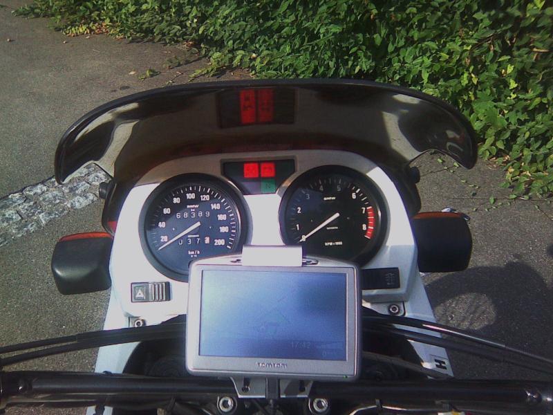

Zugegeben eine pragmatische Lösung. Zittert das Teil an dem Blechlein nicht wie ein Lämmerschwanz? Und wie sieht es aus wenn die Nacht vorbei ist, sprich: Sieht man bei Tag auch etwas?

In der Tat, es hat etwas zu sehr gewackelt, deshalb habe ich noch Versteifungswinkel eingesetzt. Das Navi sitzt nun bombenfest, selbst bei schlechten Strassen und über den ganzen Drehzahlbereich.
Das mit der Ablesbarkeit ist bedingt gut. Klar gibt es auch Reflektionen, aber das habe ich in meinem Cabrio auch. Wenn die Sonne hoch steht, muss ich z.T. mit der Hand etwas Schatten auf's Display legen, damit ich es gut ablesen kann. Da ich aber nur sporadisch mal auf's Display schaue, stört mich das nicht.
Ein Blendschutz, wie man es vereinzelt für Navis sieht, macht hier nicht viel Sinn, da dieser nur die Sicht auf's Display erschwert.
Für nasse Tage kommt das Navi in eine schwerere Kunststofftüte (Minigrip-Beutel), damit die Folie nicht zu flattern beginnt. Die anfängliche Idee, dass der Beutel Navi und Halterung umschliesst, musste ich leider beerdigen, da der Halter nun etwas zu gross geworden ist, damit der Beutel sauber drumgelegt werden kann.

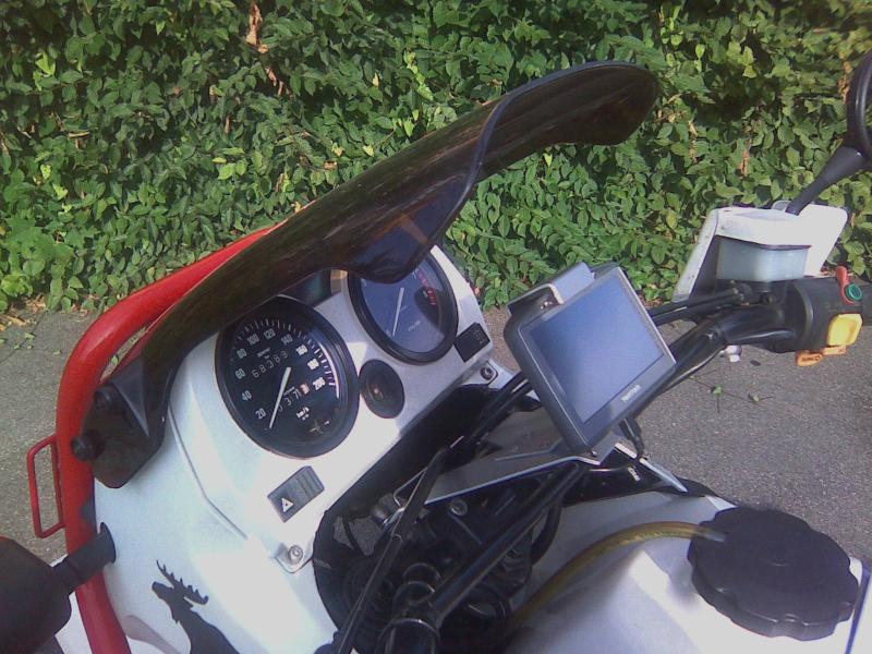

Hier noch ein Bild der fertigen Halterung. Das Navi, ein TomTom GO920, funktioniert perfekt. Je nach Drehzahl vibriert das Display etwas und wenn die Solle voll reinscheint, kann man kaum was erkennen, aber das dürfte bei jedem anderen Gerät auch nicht besser sein.
Ich musste noch zwei Verstrebungen einsetzen, damit das doch recht schwere Navi nicht rumwackelte.

So, jetzt hat mein TT920 auch den ersten Regeneinsatz hinter sich gebracht. Ich habe das Navi zusammen mit der unteren Befestigung in einen Minigrip-Beutel getan und mit Tesafilm so verklebt, dass die Folie beim Display schön straff und der Rest dann völlig dicht. Für den Stromanschluss liess ich den Beutel unten mit einer schlauchähnlichen Verlängerung offen.
Das Navi hat die Regenfälle letztes Wochenende klaglos überstanden.
Das Verkleben dauert ca. 5 Minuten und taugt fast für Tauchaktionen, allerdings muss man die Hülle zum Entfernen zerschneiden und beim nächsten Regeneinsatz neu gezimmert werden.
