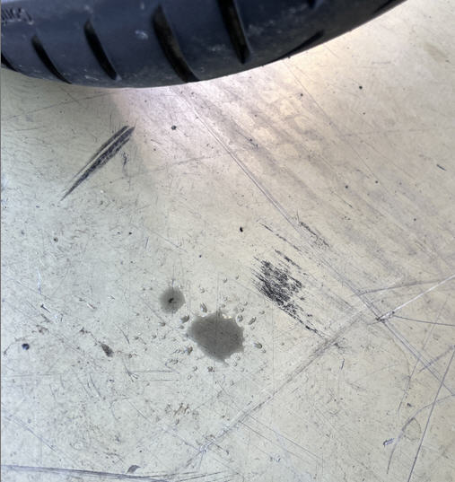

Kaltstart und dann 2 Minuten warm laufen lassen, dann habe ich auch Tropfen auf dem Boden. Das ist normal.

Ja, ist es. Heiße Abgase kondensieren am kalten Auspuff. Deswegen gibt es diese Bohrung, damit das Wasser ablaufen kann.

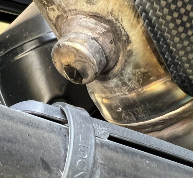

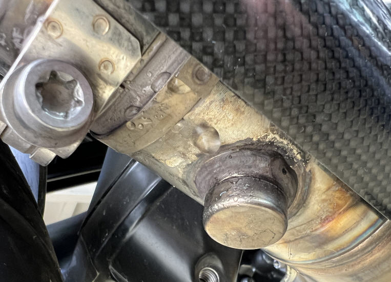

Carl meint, dass nur das obere Lager betroffen ist und das Wasser von außen kommt.

Dass das Wasser von außen kommt, glaube ich nicht. Die Abdeckkappe ist schon ziemlich dicht, außer bei Wasserdurchfahrten.
Wenn die Klappe eine Lagerung hat, dann ist/war diese schlecht. Offensichtlich hat BMW aber an der Konstruktion was geändert. Ich habe ab 2021 von keiner festsitzenden Klappe mehr gehört

Das ist auch keine Bohrung. Bei mir läuft das Wasser auch aus der Verbindung zwischen Topf und Krümmer und tropft dann an der Kappe runter.

Ja, das Wasser läuft an der Verbindung von Endtopf zum Krümmer heraus und am Rohr entlang und tropft dann von der Kappe der Auspuffklappenwelle herunter. Das passiert bei mir wenige Sekunden nach dem Kaltstart. Das Wasser muss also wohl irgendwo im Auspuff stehen und dann wird es raus gedrückt.
