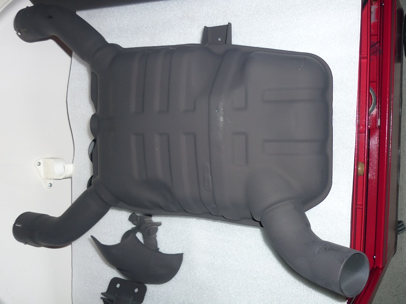

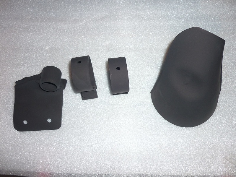

Verchromt, dachte ich zuerst, weil BMW als Extra ja verchromte Krümmer anbietet, hab auch schon braune angegammelte gesehen.
Nach dem ersten Schleifpapierversuch dachte ich allerdings nicht wirklich an Chrom :rolleyes:
Mittlerweile ist der VHT Lack drauf und die Teile lasse ich mal ne Woche durchtrocknen.
Der Lack, man sollte eher Pulver sagen, trocknet sehr schnell und lässt sich gut verarbeiten.
Einmalhandschuhe und Maske sind empfehlenswert, das Zeug stinkt wie die Pest :o
Nun muss ich noch Zeit für den Anbau finden...
