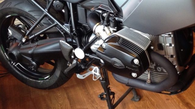

Folieren sieht super aus en kein Problem mit Hitze.

Das sieht echt gut aus. Ist das die Oracal 970 Folie?

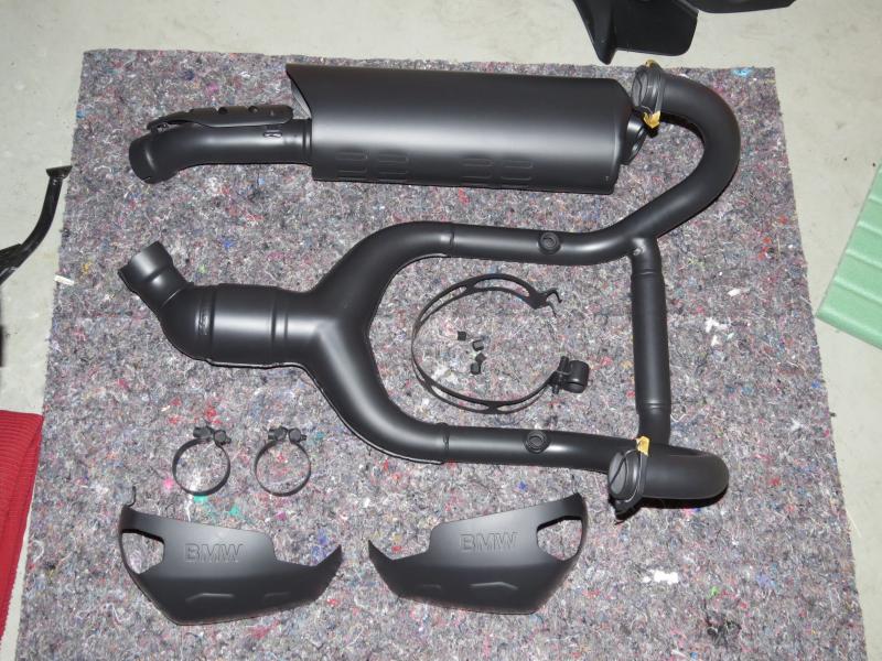

ENDLICH!!! Auspuffanlage komplett Keramik beschichtet von Exhaust Coating. Hab' die komplette Auspuffanlage meiner Adv TB (2012) sowie beide Motorschutzbleche im Farbton "Black Velvet" beschichten lassen. Kostet inkl. aller Befestigungsbleche und -schrauben 284.- EUR. Die Anlage wird komplett glasgestrahlt und dann beschichtet. Sieht richtig gut aus, hat nur leider 5 (!!!) Wochen gedauert, einige (mittlerweile recht ranzige!) Anrufe meinerseits waren leider nicht vermeidbar. Den Sturzbügel sowie die seitlichen Tankabdeckungen hab' ich mit schwarzem Plasti Dip gummiert, sieht soweit auch gut aus, diese Woche mach' ich die Endmontage. Und dann wird's Zeit, dass sich dieser besch... Schnee endlich verzieht!!! Grüße aus Erding - Hans IMG_0032.jpg

ENDLICH!!! Auspuffanlage komplett Keramik beschichtet von Exhaust Coating. Hab' die komplette Auspuffanlage meiner Adv TB (2012) sowie beide Motorschutzbleche im Farbton "Black Velvet" beschichten lassen. Kostet inkl. aller Befestigungsbleche und -schrauben 284.- EUR. Die Anlage wird komplett glasgestrahlt und dann beschichtet. Sieht richtig gut aus, hat nur leider 5 (!!!) Wochen gedauert, einige (mittlerweile recht ranzige!) Anrufe meinerseits waren leider nicht vermeidbar. Den Sturzbügel sowie die seitlichen Tankabdeckungen hab' ich mit schwarzem Plasti Dip gummiert, sieht soweit auch gut aus, diese Woche mach' ich die Endmontage. Und dann wird's Zeit, dass sich dieser besch... Schnee endlich verzieht!!! Grüße aus Erding - Hans Anhang anzeigen 91617
Moin, Hans,
melde Dich doch noch mal nach ca. 6 Wochen Betrieb. Ich hatte die Krümmer meiner 1150er auch schon mehrmals "Black Velvet" Keramik beschichtet,
nach jeweils vier bis 6 Wochen Betrieb wurden die Krümmer immer heller, erst hellbraun, dann grau. Habe es zweimal reklamiert, zweimal wurde komplett neu beschichtet, beim zweiten Mal eine bessere Farbe genommen, aber genützt hat es nichts. Brachte sie noch ein drittes Mal hin und legte mir dann Edelstahlkrümmer zu. Die Beschichteten habe ich jetzt neuwertig liegen. Ich denke, es wird einfach zu heiß.
Trotzdem viel Spass damit, vielleicht ist es bei Dir ja anders!
Gruß, Machtien
