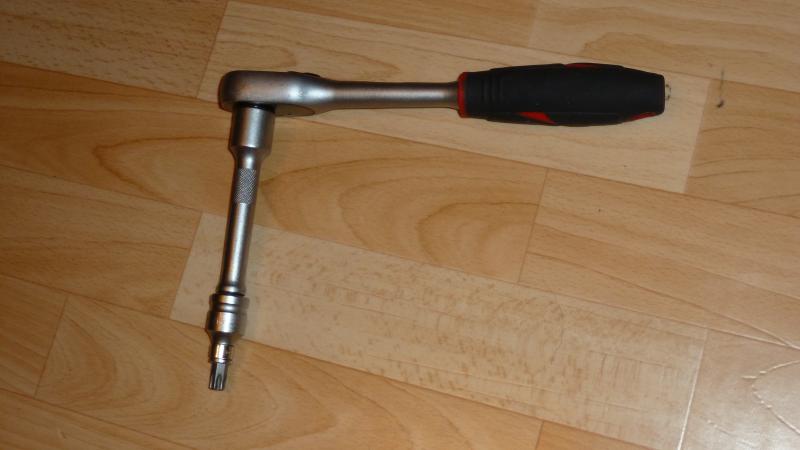

alex37
alex37
25.08.2010
768
Nordwest Schweiz
R 1200 GS Adventure Air12
Teurere Linie von OBI geht auch
hallo zusammen
hab's geschafft mit den teureren LUX Profi Teilen von OBI und voher etwas WD40 (wirkt Wunder!) hüpfte mir die Schraube von alleine entgegen...
