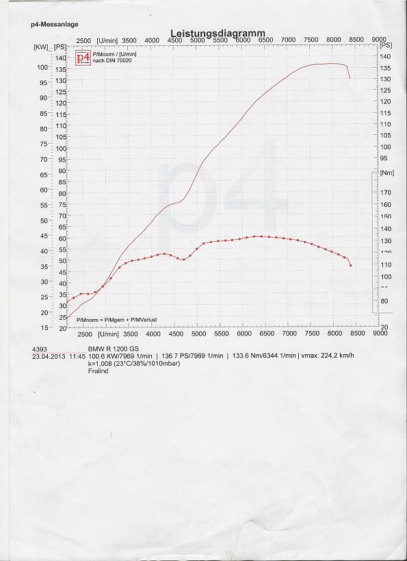

Hast du die S Nocken vergessen oder wo sollen die 26 PS gefunden werden?
Sieht mir nach ner Typischen S Kurve aus

Der OHV steht mit meist 110 Ps immer gut im Futter und reagiert mit den kleinen DKs extrem gut auf die SR Anlage. Wenn du nun die Drehmoment BB nimmst und abstimmst (inkl.Drehzahlanhebung), kommen immer gute Ergebnise dabei heraus.
Oder, und so sind meiner Erfahrungen mit GS Fahrern, denen reicht meist die Leistung, dass Geld in Kraftstoff investieren.

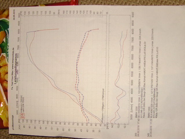

wenn du die Drehmomentkurve einer LC unter die der Big Bore legst, dann siehst du, dass die Leistung zwar gleich aber das Drehmoment der LC von 125 NM bei meiner schon bei 2000 U früher anliegt, länger auf dem Niveau bleibt und somit einen Gang höher beschleunigt weden kann.
Frank kannst du mal die beiden Drehmomentkurven eine LC und optimierten wie Oben übereinanderlegen?
Da fallen die leute vom (LC ist bessser) Glauben ab..haha aber das wäre wieder Werbung verboten oder geduldet?
Heißt der eine schaltet mit Schaltautomat viel leichter runter der andere braucht ganicht schalten und beschleunigt doch ganausoschnell oder schneller, weil ja das Drehmoment noch um 10 NM steigt bei 6500..
Also kauft man sich mit der LC nicht das bessere für 3000 mehr ein. Ich für mich sehe das so, Und die Folgekosten des doofen ESA muss man auch mal mitrechnen, das war bei 100 000 km für 2500.- € schon tot. "Fortschritt" den sehe ich nicht ganz so rosig.
