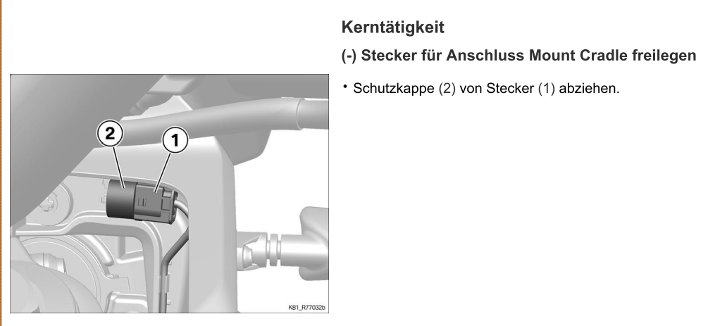

Hallo zusammen, ich suche den SZ Stecker für mein Navi an meiner 750er. Habe vorhin schon mal herausgefunden dass der Stecker rechts vorne sitzen soll, jedoch suche ich diesen vergeblich. Kann jemand helfen?

Vorne rechts unter dem Cockpit (im Gabeltunnel). Steckt dort glaube ich in einem Blindstecker

ja unter dem Cockpit auf der rechten Seite neben dem Scheinwerfergehäuse ist der Verbindungsstecker waagerecht angeordnet, wenn du die Leitung vom Navihalter rückwärts verfolgst kommst du an die weisse Buchse, rechts ist der schwarze Fahrzeugstecker, diesen von unten leicht mit einem kleinen Schraubendreher entriegeln, am besten mit etwas Licht mit der Handy-Taschenlampe, dann siehst du das auch genau, dann den Stecker nach rechts wegziehen, dann die weise Buchse nach links wegschieben, schieben nicht abhebeln! weil an der Wand ist eine lange Nut eingearbeitet und die Buchse hat die Hohlnut! ich habe das Navi nach vorne kurz über das TFT gesetzt.

Super, vielen Dank für die ausführliche Erklärung!
