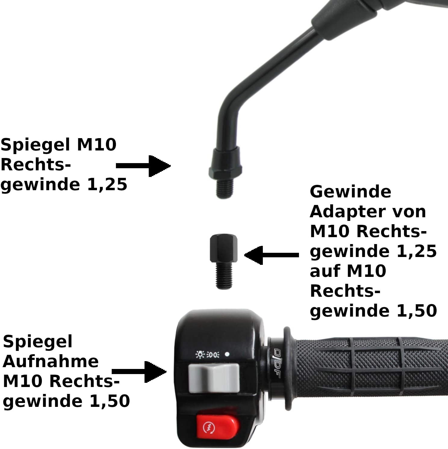

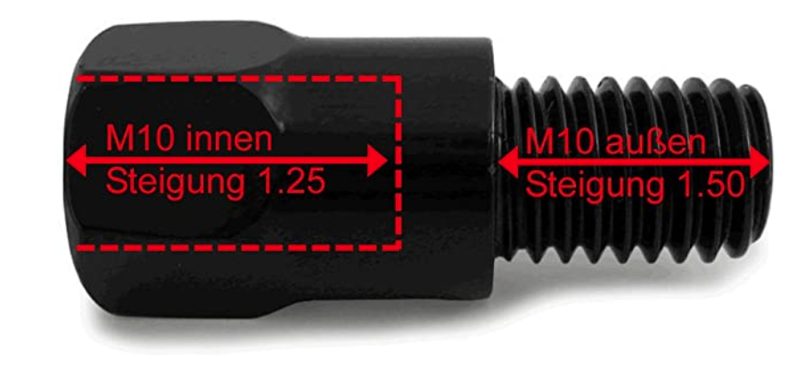

Gibts irgendwo eine Bezugsquelle für eine Erhöhung (nicht höher und breiter) für die Touratech Spiegel, müsste M10x1,5R auf M10x1,5R sein?
MarinGS
MarinGS
18.06.2020
6.096
Bielefeld
F 650 GS Twin
Sowas ist mir noch nie untergekommen ... wenn man die Spiegel erhöhen muss, müsste man wohl vorab die andere Touratech Spiegelvariante M10x1,25 wählen.

Sowas ist mir noch nie untergekommen ... wenn man die Spiegel erhöhen muss, müsste man wohl vorab die Spiegelvariante M10x1,25 wählen.
... und dann mit den Adaptern von Area1 ergänzen
https://www.amazon.de/Spiegel-Adapter-kompatibel-Motorräder-Rechtsgewinde/dp/B07RXVN4LY/ref=sr_1_10?__mk_de_DE=ÅMÅŽÕÑ&crid=3U3SMCFC9IV0M&keywords=spiegel+erhöhung+bmw&qid=1685641827&sprefix=spiegel+erhöhung+bmw,aps,93&sr=8-10
Schau dir mal diese Seite an....
Spiegeladapter
Gruß Brauny

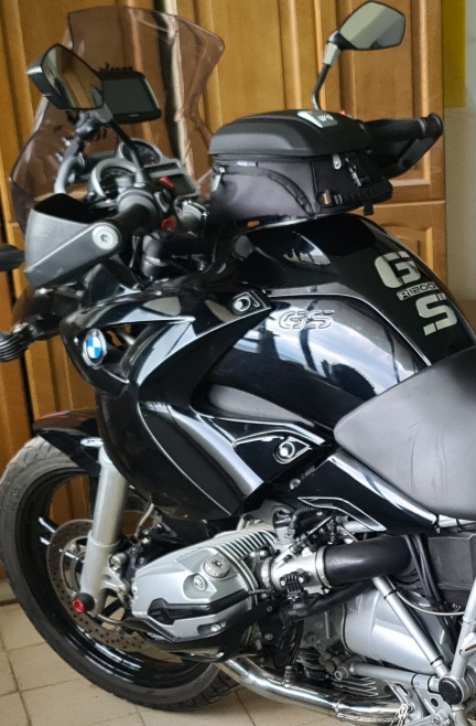

Die waren beim Kauf damals schon drauf,sehr gut.Aber eider keine Info zum Hersteller

Hab seit kurzem auch jene von Touratech. Soweit ganz gokay, jedoch viel zu niedrig. Orderte dafür 4,5cm Verlängerungen in M10X1,5 rechts/rechts. Damit sollte dann alles gut sein. Mann sieht quasi fast den Verkehr direkt neben sich. Der Preis mit 60€ geht in Ordnung.
