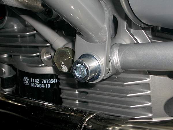

kann mir jemand von euch sagen mit welchem Anzugsdrehmoment die Schraube auf dem Bild festgezogen werden muss? Ich meine die Schraube von der Motorhalterung. Habe leider kein Reparaturhandbuch für meine GS.
Danke!
Gruß, Jörg

Hallo Jörg,
lt. Handbuch wird die Schraube Rahmen-Motor mit 55 Nm angezogen.
Gruß Jürgen
