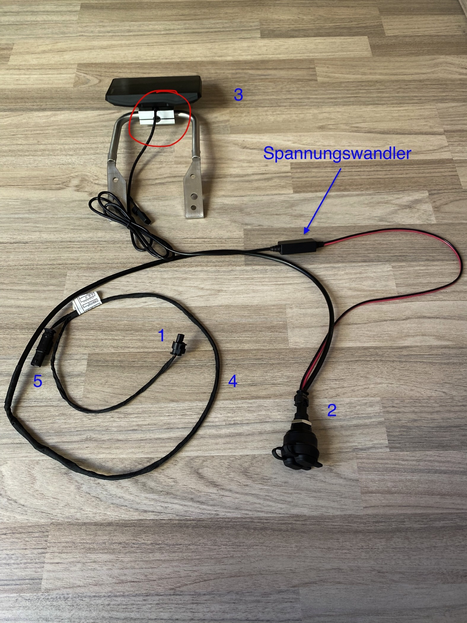

ich habe letzte Woche meine F850GS Adventure als einer der letzten von BMW ausgeliefert bekommen, mit der originalen BMW Navigator Halterung die ich aber schon halb abgebaut habe, da ich die Navigator Technik veraltet finde. Ich habe mir jetzt ein Garmin XT bestellt und wollte dieses mit einer Halterung oberhalb der Armatur installieren mit einem Edelstahlbügel. Das Anschlusskabel der Originalhalterung verschwindet wenn ich es richtig gesehen habe hinter der Armatur und ich habe da auch keine Möglichkeit gesehen das Kabel auszustecken. Ich suche jetzt eine sinnvolle Möglichkeit das XT mit Strom zu versorgen. Das wäre über den Cartool Stecker möglich der ja eigentlich irgendwo sein müsste oder ich knipse das vorhandene Navigatorkabel ab und hole mir von da aus Strom. Das violette Kabel was noch zusätzlich an der Stromversorgung ankommt ist dann nutzlos.
Oder ich gehe über die 12V Steckdose, aber dann kann ich es nicht sinnvoll verlegen... Hat jemand Erfahrung mit dem Anschluss eines anderen Navis und kann mir ein paar Tipps geben?

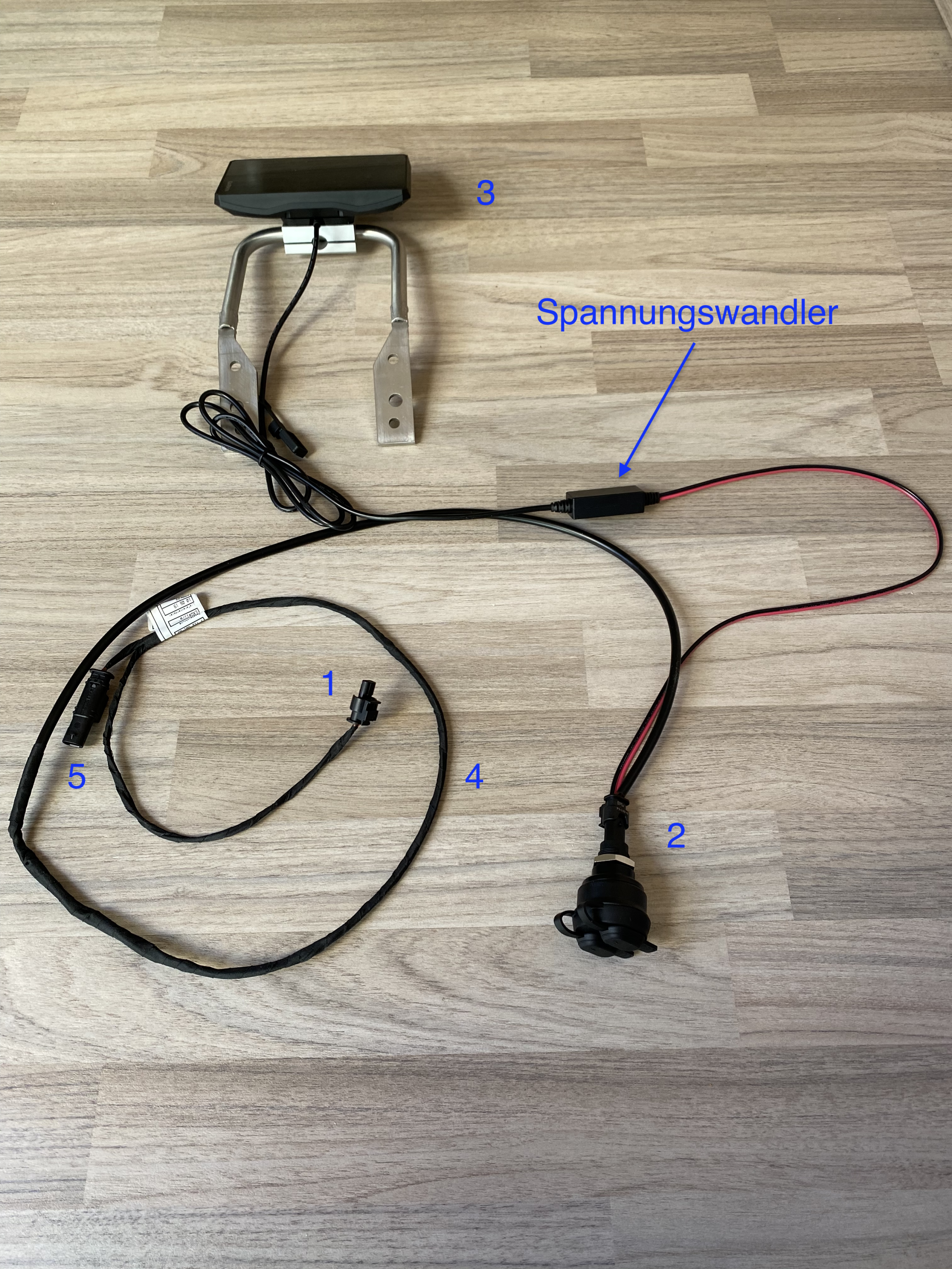

Hi ho, meine f850 GS Adventure steht ja leider beim Händler und kann nicht angemeldet werden ( versuch da eine Lösung zu finden) Ich werde auch den Garmin XT anschließen müssen.
Meine Idee ist ein Y-Kabel von BMW.
Anschluss an:
original Steckdose (1) zu einer USB Steckdose (2)von dort zusätzlich an den Garmin XT (3).
BMW Y-Kabel (4), Spannungsversorgung (5)
Ob das alles so passt und funktioniert kann ich mangels f850 nicht sagen.Anhang anzeigen 334233
