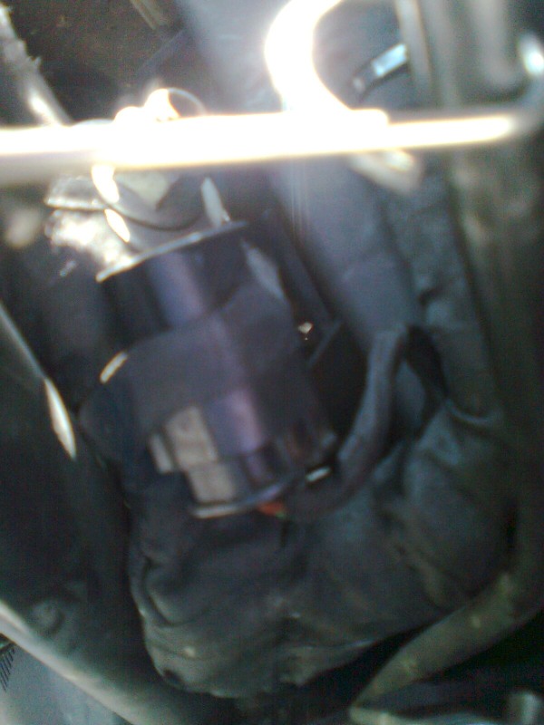

Moin Leutz!
Kaum ist sie im heimischen Stall,schon die nächste Frage. Habe von meiner RT noch den N-III (also Zumo 550) und möchte ihn auch weiterhin benutzen. An der RT gab es von Hause aus im Kabelbaum einen Anschlussstecker und ein vorkonfektioniertes Kabel von BMW. Realoem zeigt mir, dass es ein solches Kabel anscheinend auch für die GS gibt. Kann mir jemand verraten, ob und wo im Kabelbaum evtl. ein solcher Anschluss versteckt ist? BJ ist 04/2006.
Der Vorbesitzer hatte ein Garmin Kabel einfach an der entsprechenden Seite seines Steckers entledigt und die blanken Leitungen direkt an die Batterie angeklemmt. Möglich, aber nicht mein Ding.

Hi
Der Stecker ist am lenkkopf mit einer Verschlußkappe mittels Kabelbinder verbaut.
Da paßt der Stecker vom Navigator rein. Habe ich so bei mir gesteckt.

Ich muss dieses Thema noch einmal aufgreifen.
Leider habe ich es bisher nicht übers Herz gebracht, die geforderten ca. 50,- Euronen für ein Stück Kabel mit 2 Steckern bei BMW oder bei Touratech abzuliefern. Jetzt habe ich also immer noch das Kabel mit dem einen "offenen Ende" in Gebrauch. Dazu kommt mir eigentlich die Idee, dieses direkt an dem vorgesehenen Can-Bus Kabel am Lenkkopf "anzuknippern". Zwei Leitungen am Kabel habe ich zur Verfügung, wie gehabt, rot (+12V) und schwarz (GND).
1. Geht das überhaupt?
2. Wenn ja, kennt jemand die Anschlußbelegung am Can-Bus Stecker und kann mir diese nennen?
