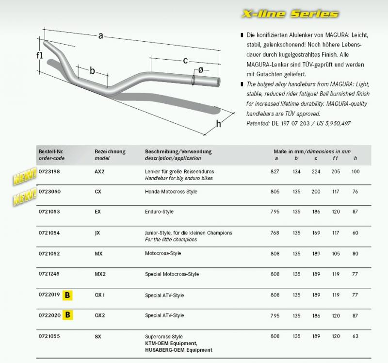

Hallo Spawn
Habe meine GS mit nem Alulenker aus dem Hause Magura umgerüstet.Da gibt es verschiedene Modelle in unterschiedlichen Höhen und Breiten,mit und ohne Querstrebe.Habe mich für den AX2 für Reiseenduros entschieden da ich auf eine entspannte Sitzposition wert lege.Trotz der 25mm zusätzlichen verbauten Lenkererhöhung gab es keine Probleme mit der länge der org.Züge und Leitungen.
Falls Interresse besteht würde ich meinen gebrauchten noch guten orginal Lenker zum Verkauf anbieten,bevor ich ihn in die Bucht einstelle.
Hermann (aus E)
