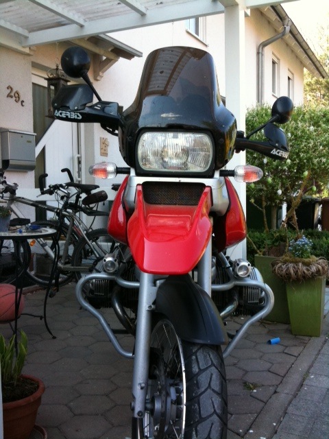

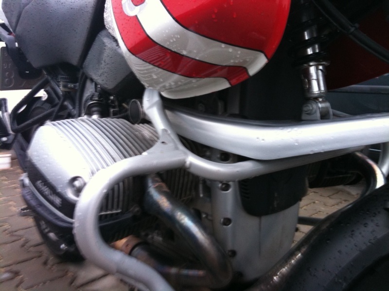

Habe nun endlich kommende Woche die Zeit meine nun schon seit 2 Wochen herumliegenden Zusatzscheinwerfer zu montieren. :)
Da stellt sich mir die Frage: Wo hin mit den Dingern:(
Die klassische Position unter dem Scheinwerfer - wie schon so oft auch hier schon im Forum gesehen ODER am Sturzbügel der über dem Boxer eine Möglichkeit bietet die Scheinwerfer zu montieren.
Mich würde interessieren ob jemand die zweite Variante gewählt hat oder ob von ihr generell abzuraten wäre.
Freue mich auch eure Kommentare.:D
Zu prüfen wäre, ob der TÜV ggfs. Stress macht, wenn die Zusatzleuchten zu weit weg vom Hauptscheinwerfer sind. Es gibt da nämlich divergierende Interessen: Motorradfahrer möchten damit erreichen, dass ein Motorrad von vorn so auffällig wirkt wie ein Lkw, während der TÜV aus mir nicht erfindlichen Gründen vermeiden möchte, dass ein Motorrad fälschlicherweise für ein Auto gehalten wird.

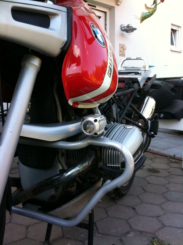

so, jetzt hats geklappt
das ist eben die klassische Position unterm schnabel die ich anfangs meine ...
hat/kennt jemand noch weitere?:(

@Andi: da deine wunderlichen Sturzbügel ja schon die Befestigungslöcher haben, wäre es es leichtes, die Scheinwerfer probeweise dort zu montieren. Wenn es dir gefällt, isses gut. Ansonsten bleibt immer doch die Montage am "klassischen" Punkt unter dem Schnabel. Für letzteren bräuchtest du dann noch einen Haltebügel; für die wunderliche Stelle hast du ihn ja schon. ;)

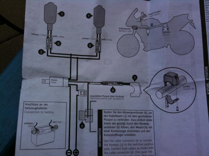

So, die Scheinwerfer hängen - Kabel sind verlegt und angeschlossen - der Ein/Aus-Schalter ist montiert und .......:D
es funktioniert net! .... schei...e:mad:
alles Kontakte überprüft!:eek:
Schaltplan ist net wirklich kompliziert ..... oder
was mach ich bloß falsch? :confused:
hätte doch Elektrotechnik statt Maschinenbau studieren sollen :mad:
Ganz sich bin mir mit dem Abzweigverbinder nicht (Kabelbaum und geschalteter Pluspol verbinden???:confused:
Kann jemand helfen?
Andi

Die Lämpchen sind von SW-Motech, habe ich in der "Bucht" für 117 Euronen mit allem Kabelkram und Schalter erstanden.;)
Habe heute auch schon die erste Nachtfahrt (30Km) hinter mir:); Fazit:
Die Ausleuchtung habe ich so eingestellt, dass 15 - 20 m vor der Q die Strasse wirklich sehr gut über die ganze Breite ausgeleuchet ist. Der Gegenverkehr wird meines erachtens nicht geblendet.:D
Andi

Hilfe !!!!!!!!!!!!!!!!!!!!!!!!!!!!!!!
Habe meine SW Motech Nebelscheinwerfer unter die Sturtzbügel montiert, nur das
verbinden mit dem geschaltetem Plus überfordert mich auch ein wenig. (Keine Ahnung von + und - :confused:)
Ich habe da noch ein grünes Kabel was mit dem geschaltetem Plus verbunden werden soll.
Was für ein Kabel kommt da in Frage ?
