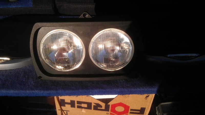

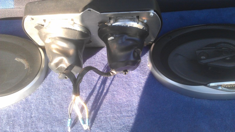

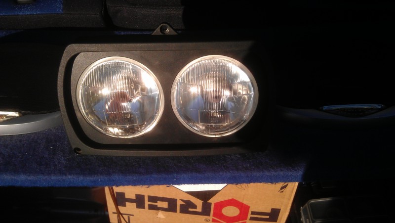

Hab mir vor kurzen einen gebrauchtn Doppelscheinwerfer gekauft jedoch keine Anleitung zur Montage bekommen.
Den Hersteller kann ich leider nicht außnehmen da nix drauf steht lt. Verkäufer ist es jedoch nix selbst gebasteltes.
Vom Design sieht er aus wie der von Boxxerparts. Habt ihr vielleicht eine dementsprechenden Anleitung zur Montage.
Von den zwei Lampenfassungen gehen immer ein zweir Paar Kabel weg in der Farbe blau, weiß, braun und Schwarz.
Wenn ich den Originalscheinwerfer entferne habe sehe ich haber nichts relevantes wo ich diese Kabel anschließen kann/soll.
Wäre euch für eure Hilfe echt Dankbar.

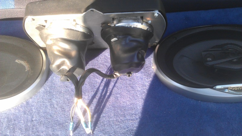

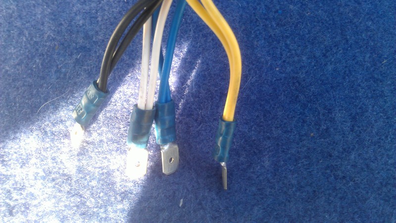

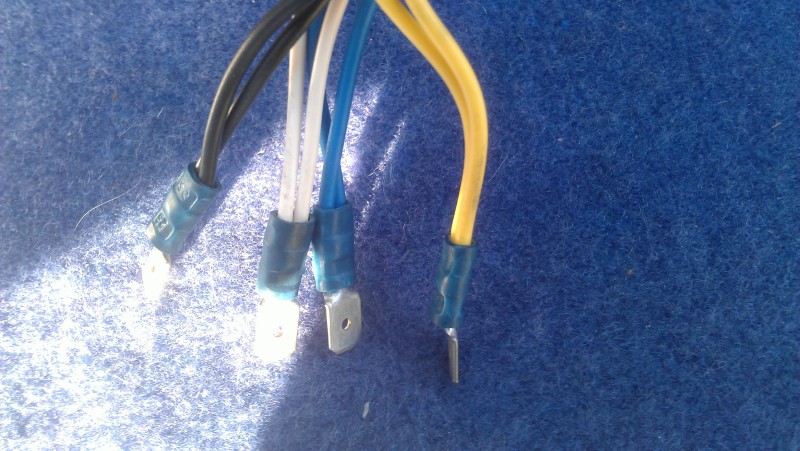

Hallo Torsten,
vielen Dank für deine Antwort einer von TT ist es definitiv nicht habe heute in der früh Fotos gemacht.
Hoffe du kannst damit was anfangen.

Ja, das ist schwierig zu finden,
probiere folgendes falls sich auf Deinen hilferuf nicht noch einer meldet mit einem besseren Tipp:
Nimm 12 Volt ( Autobatterie / Steckdose vom Auto etc ) wir müssen die Kabel "übersetzten"
Benötigt wird Masse, Standlicht, Fernlicht und Abblendlicht , Was nun was ist mußt Du durch "Kabel an 12 Volt halten"
rausfinden. Masse kannst Du auch mit einem Durchgangsprüfer rausfinden. Diese hat zu den anderen Kabeln immer eine Verbindung.
Solltest Du dann wissen welche Farbe wozu gehört dann in den Steckplatz des Original BMW Scheinwerfers folgend gesetzt:
weiß: Fernlicht; gelb: Abblendlicht; braun: Masse
Standlicht ist ein separater Stecker der zum Original Scheinwerfer geht. ( Grauschwarz und Braun (Masse)).Bevor Du nun aber Deinen Kabelbaum zerpflückst und Kabel anschlägst/Lötest ( Nimm KEINE Stromklauklemmen
die funktionieren nie richtig )
hast Du eine ABE für den Scheinwerfer ? Sonst kannst mal TÜV relevante Probleme erhalten oder die Rennleitung beschert nichts freundliches, Der die Dir verkauft hat sollte das nochmal raussuchen und Dir zusenden.....
Viel Erfolg Gruß Torsten

Hi, habe gerade vor 3 Wochen einen Doppelscheinwerfer von Boxxerparts verbaut. Innen musste ich nur den Steckkontakt vom Originalscheinwerfer mit dem Kupplungsstück des Doppelscheinwerfers verbinden, feddich.
Mach am Besten mal ein Foto von den Kabeln, dann können wir mal schauen, was für "Strippen" anzuschließen sind ;-)
