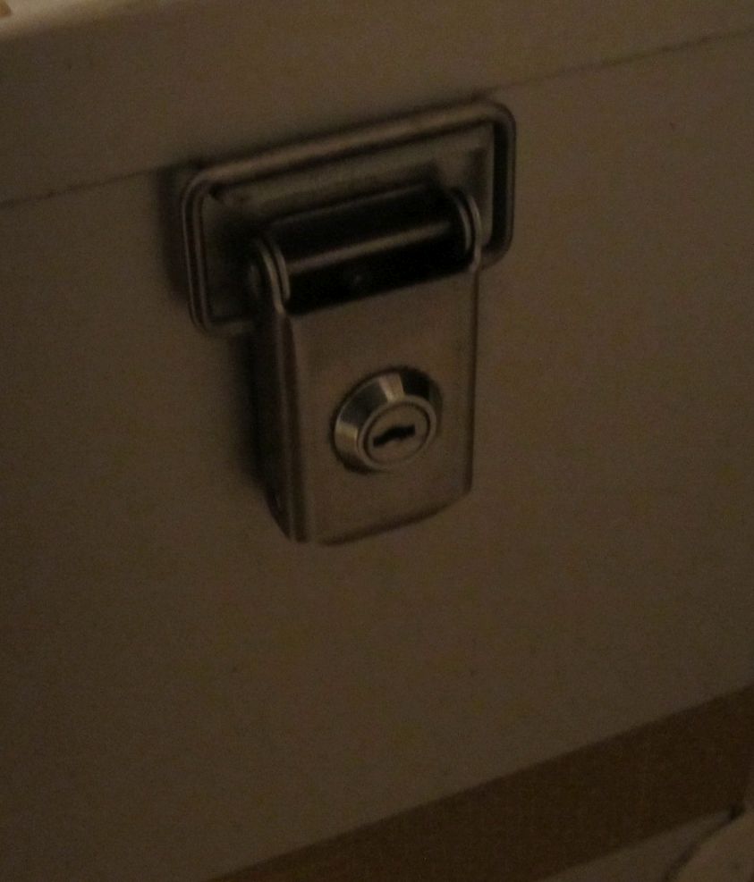

waren um 410 € gesamt mit Klickhalterungen und gleichschließenden Schlössern.

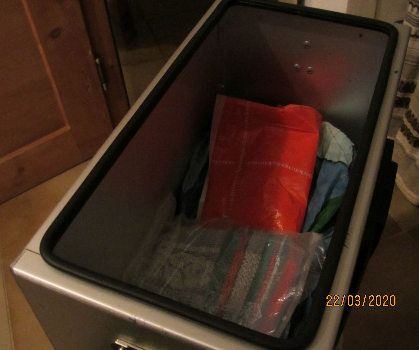

Material der Premiums = 2 mm Alublech, scheinbar seewasserfest, denn in nun 6 Jahren Null Oberflächenschäden durch Salz usw. innen eloxiert, keine Innentaschen nötig (habe aber trotzdem alles in Wäschesäcken allein wg der Sortierung); die Abschrägung der unteren Außenecken müsste m.E. nicht sein. Haben nämlich den Nachteil, dass sie die Standfläche auf dem Boden verkleinern und der Koffer durchaus zum Umfallen neigen kann. Auf die Bodenfläche passen 0,5 L-Bierdosen, aber die Schräge nach oben kann man damit nicht voll ausnutzen, kann man aber mit Socken u.dgl. ausstopfen; ich habe mir Sperrholz-Zwischenböden, der Länge nach halbseitig entnehmbar, eingebaut.

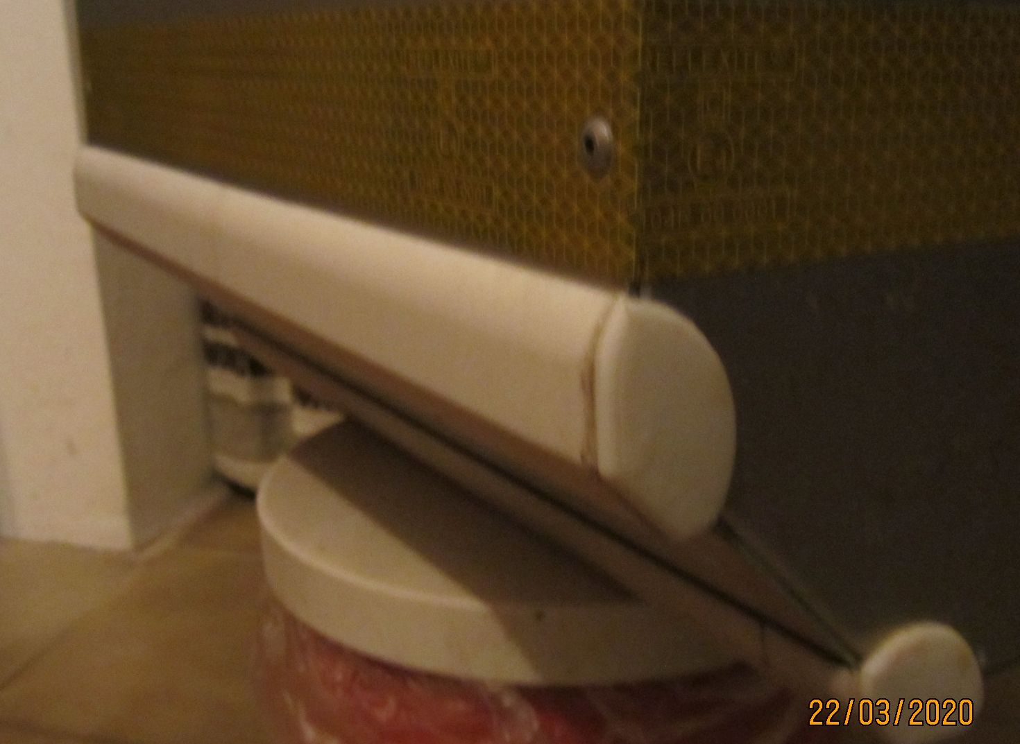

Ich habe mir mit den 3D-Drucker noch zusätzliche Rammschutzleisten für die unteren Kanten gebaut, deshalb sind bei mir alle Ecken unbeschädigt bislang.

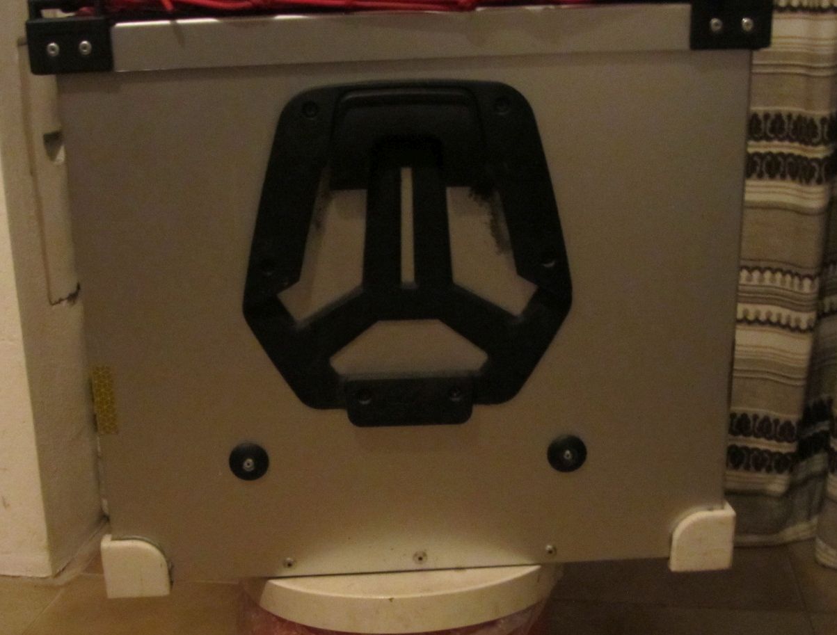

Du bist ja "Neueinsteiger" in Sachen Alukoffer, während ich "Umbauer-Weiterverwender" war.
Das erleichtert die Sache etwas. Vor allem bist Du nicht auf Givi angewiesen, in der Bucht gibt es deutlich günstigere Halterungen, auch wenn sie sich sehr gleichen.
Es sind 2 Prinzipien - die eine kannst Du auf den Bildern, die ich anhänge sehen - das ist das G&G Klick-System (Bezeichnung ähnlich ?)
Die hat den Vorteil, sozusagen mit einem Griff die Koffer abnehmen zu können.
Die Trapeze zum Aufhängen sind mit Schraubbohrungen usw. auf Givi abgestellt, d.h. man braucht als Basis die Givi-Halter, von denen nur die obere Schloß-Arretierung und die Aufnahmepilzkopfschrauben abzuschrauben sind; die Bohrungen des Trapezes passen darauf sehr genau. Auf dieses Trapez wird dann das kofferseitige Gegenstück aufgesteckt und arretiert dann selbständig, zusätzlich kann man die Verbindung von Innen verriegeln.
Für die Bohrungen, die man selbst machen muss / soll wird entsprechende Bohrschablone mitgeliefert incl. umfangreicher Anleitung.
Die 2. Möglichkeit sind Träger von z.B. Hepko-Becker und anderen, auch markenfrei, die einfach nur aus einem rechtwinkligen Rahmen bestehen. Dafür muss man die diaboloförmigen Pilzköpfe an die Koffer schrauben, die auch deutlich günstiger sind. Die unteren Diabolos tragen die Koffer, die Oberen werden über einen kleinen Hebel in die Ecken gespreizt und verriegeln auf diese Weise.

Sieht echt klasse aus, so grob habe ich es mir auch vorgestellt.

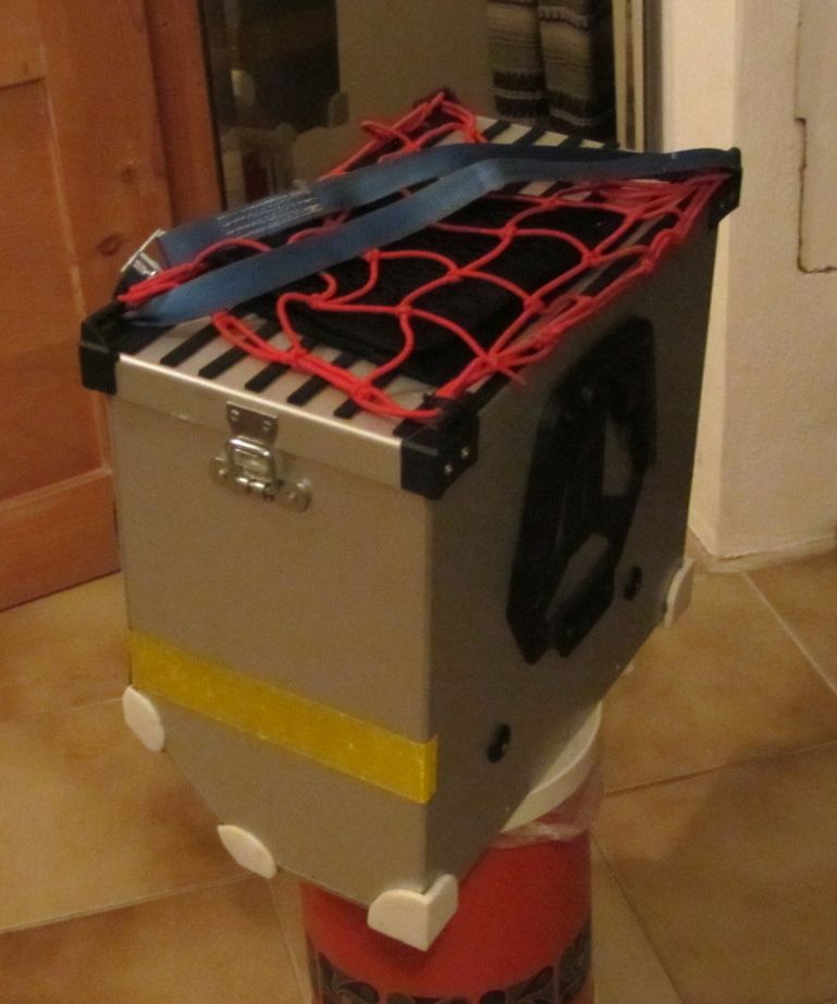

Müssten dabei gewesen sein, kann mich nicht erinnern, sie extra bestellt zu haben, selbst montiert habe ich sie keinesfalls.
Die Anti-Rutschstreifen habe ich draufgeklebt (nicht zu dick nehmen, sonst ribbeln sie sich zu schnell ab) sind selbstklebende Moosgummibänder, das Gepäcknetz stammt von Louis/Polo (?) und zum Spannen / Tragen des Koffers ein normaler kleiner Spanngurt . Daneben habe ich noch für beide Seiten kleine Ortlieb Taschen, wasserdicht, für den Tagesbedarf und Kleinteile.
Die Reflektorbänder und die Rammschutzleisten sind ebenfalls selbst angebracht. Als Schutzleisten kann man auch im Autozubehör schauen, wenn man sie unbedingt haben will. Bisher waren sie noch nicht in Aktion.
Noch ein Gesichtspunkt, den man beachten soll/ muss, die hinteren Blinker. Wenn alles original BMW ist und die Halterung am Koffer der Länge nach einigermaßen zentriert montiert ist, dann hat man keine Probleme mit den Blinkern, der Abstrahlwinkel zur Seite wird nicht verdeckt. Der Höhe nach hat meine Montage für die Transalp ebenfalls gut gepasst, die Halterungen sind maximal nach oben ausgerichtet, d.h. die Koffer sind maximal tief hängend. Und das reicht für "normale" Schräglage übrig aus, das Niveau über Straße ist fast genau gleich der BMW-Koffer. Da kommt wahrscheinlich auch die Abschrägung der Koffer zum Tragen, aber ich bin eh kein Rasten-Schrubber und mit großem Reisegepäck schon gar nicht. Und leer fahre ich sie alltags nicht spazieren, da werde ich wie bisher auch jeweils nur für die große Tour umbauen und ansonsten die BMW-Koffer benutzen. Umbau 10 Minuten (+30 Minuten Werkzeug suchen :rolleyes:).

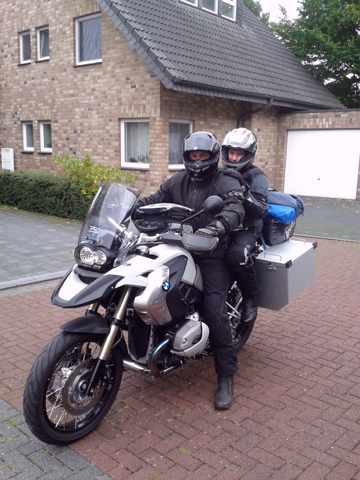

Ich habe auch Koffer von G+G. Finde den Laden auch echt gut. Kompetente Beratung. Den Anbau haben wir dann schön gemütlich an einem Samstag Vormittag direkt vor Ort im Laden gemacht. Position der Koffer kann man sich noch selber aussuchen (Höhe, Neigungswinkel für Schräglagenfreiheit etc.). Man kann sich die Koffer speziell anfertigen lassen. Sonderwünsche können auch erfüllt werden (alle möglichen Farben etc.). Leider war ein Koffer nicht ganz dicht. Hat G+G dann aber sofort behoben und sich tausendmal dafür entschuldigt. Die Koffer werden ja quasi noch in Handarbeit hergestellt. Nur die Vorbearbeitung des Materials findet außer Haus statt. Zusammenbau und Abdichtung dann im Laden selber. Preislich auch sehr attraktiv und nicht mit z.B. Touratech zu vergleichen, die schnell mal doppelt so teuer werden. Im Nachhinein würde ich nicht mehr 2 x die 41 ltr. nehmen. Das ist dann im Ergebnis schon ziemlich breit. Auf der Auspuffseite den kleineren hätte auch gereicht. Habe dann noch den Halter für meinen Ölkanister anbauen lassen. Bin damit sehr zufrieden.

Sieht doch ganz attraktiv aus mit den schönen Alukoffern😊

Einzig beim Be- und Entladen sollten Grobmotoriker etwas Vorsicht walten lassen. Hier sind die Gummidichtungen zu beachten (siehe Bild Nr. 6 von Horst). Eine volle Innentasche (bei mir übrigend die guten alten IKEA-Taschen) mit Schmackes aus der Box zu reißen, bekommt den Dichtungen auf Dauer nicht so gut. Andere Alu-Koffer haben die Dichtungen im Deckel. Wenn man etwas drauf achtet, ist das aber kein Problem.
