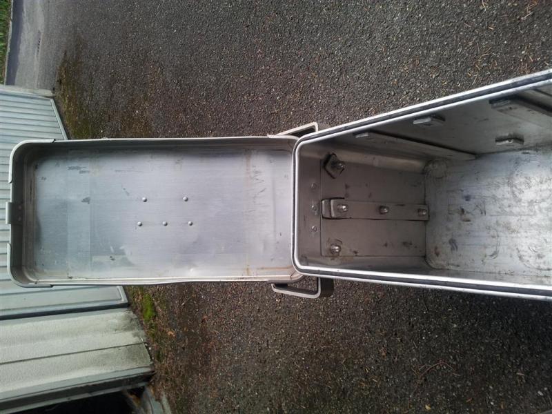

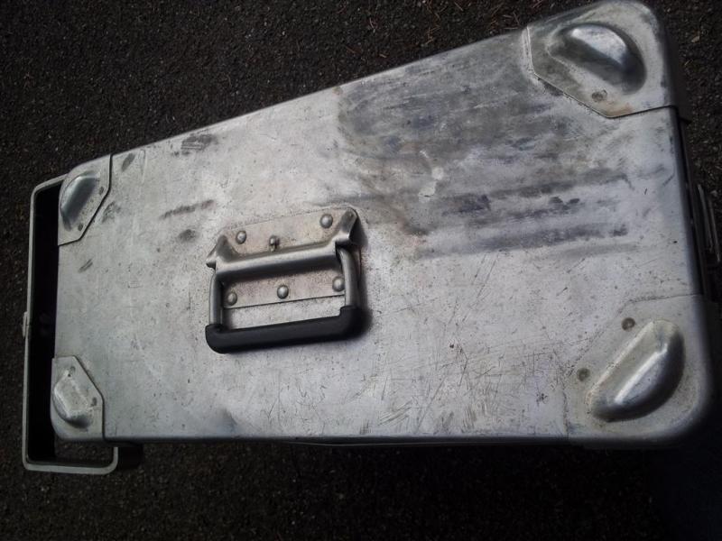

Habe nach langem Suchen einen günstigen Satz Alukoffer ergattert :)
Die Alukoffer sind aber leider auch in einem entsprechend gebrauchten Zustand, d.h. die Oberfläche ist stark den Umwelteinflüssen ausgesetzt. So haben die Koffer massig leichte Kratzer, das Alu ist zum großen Teil verfärbt (nicht mehr die schöne einheitliche Aluoptik) :(
Nun möchte ich die Alukoffer Innen und Außen wieder optisch aufarbeiten.
Hat jemand so was schon mal gemacht oder kann mir ein paar Tipps geben ohne das ich 100 Mittelchen durchprobieren muss.
Bin für alle Vorschläge dankbar :)

der einfachste Weg wäre bekleben, das ändert zwar am Zustand nix, aber an der Optik :D
dann könntest du anschleifen und lackieren (Sprühdose reicht) oder eben auch pulverbeschichten lassen, dazu mußt du sie aber auseinanderbauen.
Außen könntest du sie auch polieren (lassen)

Okay!
Ich möchte das ganz finanziell möglich klein halten, daher fällt Pulverbeschichten schon mal weg.
Die Koffer haben außerdem ein paar unansehnliche Bohrlöcher - die sollten möglichst auch weg. Da fällt mir auf die Schnelle nur "zuspachteln und drüberlackieren". Aber hält das auf Dauer?

versuch es mal mit Polieren, es gibt bei Louis so ein Paket mit verschiedenen Scheiben, zusammen mit dem Polierzeug ist die Alu-kiste wieder hell - ist aber mehr als mühsam
die Löcher würde ich entweder mit Bechernieten schließen oder eine Schraube mit 2 U-Scheiben und Dichtstoff schließen. mit Spachtel wird das nigs

Löcher zuspachteln halte ich nichts- da das Blech so ca.1,5 max.2mm haben wird- hält das nicht lange. Besser mit einem lichtstabilen Klebeband zukleben- von außen + innen. Oder Aufkleber.
Ich weiß schon eine Paste- aber die macht eine hochglanz- Oberfläche- und die bleibt nicht lange schön, wenn sie wieder nass wird. Und die rel. tiefen Kratzer gehen absolut nicht raus.
Wenn ich Du wäre.... Innen gut reinigen und gut ist es.
Außen- die Deckel fein anschleifen- grundieren/füllern- nochmal mit feinem Naßschleifpapier Körnung P300 nachschleifen und in einem Seidenmatt gewünschten Farbton (aus der Spraydose) lackieren. Kosten halten sich in Grenzen.
Kannst ja mit den Seiten auch machen- wenn Du willst.

Im Baumarkt kostet eine billige Ständerbohrmaschine oft nur 40€.
Diese mit einem Polierset bestücken (rund 10€)
und ein, zwei Stunden die Muskeln spielen lassen.
Du wirst dich wundern, wie gut die Boxen wieder ausschauen.
Die Löcher würde ich mit 2K-Kaltmetall zumachen, drüberschleifen
und nach der Politur sieht man nur dunkelgraue (je nach Paste) runde
Punkte.

Schwingschleifer mit Polierflies ist da besser geeignet....zusammem mit nem Flüssigscheuermittel macht das richtig hell...hinterher mit Hartwachs versiegeln...dann hält es etwas länger......macht nich so viel Arbeit mit dem Schwingschleifer..pro Koffer max 10 min...

hab ich mir schon gedacht, dann bleibt lackieren. die Löcher hab ich bei meinen Koffer gegen Beitrag in die Kaffeekasse zuschweißen (ja sind auch aus ALU) lassen, danach bisserl drübergeschliffen und lackiert.

Na da hab ich ja jetzt jede Menge Tipps bekommen - Danke!
Habe im Keller noch so ein Flüssigmetallkleberzeugs rumliegen, damit schmiere ich die Löcher zu - polieren (zwecks der Unebenheiten) - und dann matt lackieren (mit Sprühdose) - an dennoch unschönen Stellen wird ein Aufkleber für Ablenkung sorgen - Fertig
Von Innen werde ich ohnehin eine Art dünne Schaumstofflage aufbringen - und gut ist es.
Hat noch jemand einen Tipp mit was man am besten poliert? Gibts da (so wie beim Schleifpapier) Korngrößen?

Beim Polieren gibt es meiner Meinung nach nicht so viele Unterschiede bei den Pasten. Achte nur darauf das die Unterschiede bei den "Körnungen" nicht zu groß sind. Sonst machst du dir viel Arbeit, wenn du die "Riefen" der groben Paste wegpolieren musst. Ist beim Holz und Lack auf jeden Fall so. Denke bei Metall verhält sich das ähnlich. Achte auch darauf das das Alu beim Polieren nicht zu heiß wird. Das wichtigste: Schleifstaub auf keinen fall einatmen. Hochgiftig. Immer nur mit Maske arbeiten.

mir fällt der Name von dem Zeug nicht ein- ist in einer grün silbernen Tube- damit kann man alles polieren. alu sogar auf hochglanz. alte geldstücke - egal was- = hochglanz. lack auch aber nur VORSICHTIG!!
ich seh daheim nach- ok?
zu der Schaumstofflage....denkst nicht, dass die schnell hin ist?
wenn, dann würde ich eine dünne gummi oder noch besser eine Kunststoffmatte (schwarzes Gummi kann abfärben).... sowas wie eine Schwimmbad-Folie mit 1,5mm Dicke wäre optimal.

P21S ALU Hochglanz Politur das Zeug ist echt gut
hier ein link
http://www.nordex-tools.de/dr-o-k-wack-chemie-hochglanz-alu-politur-p21s/a-220223/
gibt es im I-Net 100x zum kaufen.
Nur eines beachten: da wo Du lackieren willst nicht vorher benutzen, da das Zeug einen Schutzfilm über die behandelte Oberfläche legt.
Dieser Schutzfilm exestiert wirklich- weiß ich aus eigener Erfahrung - da ich immer meinen Edelstahl-Endtopf (Zach) damit behandelt habe (die braune Verfärbung abgemacht) aber zuerst hat sich immer erst dieser Schutzfilm gelöst.

und nacdh dem polieren Klarlack drüber, dann haste erstmal ruhe!
