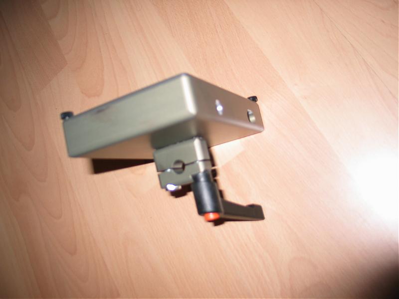

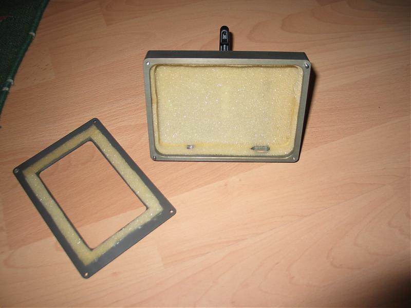

Hallo Q treiber,
schaut mal was ich gemacht habe. Das ist für ein Medion Navi Innenmaße
Alucase CNC gefräßt für die Lenkermittelstange Navi maße 135 mm x 95mm x 22mm

Schön gemacht das Teil.
Drückt sich der Schaumstoff nicht platt mit der Zeit?

Hallo Martin,
nein, ich habe den Schaumstoff aus der Arbeit und wir verwenden den auch als Verpackungsmaterial. Wir haben da sehr gute Erfahrungen gemacht.
Das Navi mit samt Halterung überlebt auch einen Überschlag.

Hast Du keine "thermischen" Probleme:confused:
Wie löst Du das "Spritzwasser" Problem:confused::confused:

hallo,
thermisches problem? nein habe es mit einem laserthermo gemessen ist um ganze 5 c. wärmer wenn es im alucase ist.
spritzwasser geschützt ist es auch der deckel wird mit zwei rändelschrauben verschraubt und liegt plan auf.
Warum handelt es sich denn bei dem Medion-Navi....PDA, PNA...welche CPU-Taktung?
Frage nur interessehalber, da mein PDA sich im Hochsommer bei Tagesfahrten irgendwann aufgrund der Aufheizung verabschiedete, sowohl im Armorcase als auch in der Kartentasche vom Tankrucksack.

ist ein medion MD 96190 in der beschreibung steht von 0-60 c nicht in betrieb nehmen. es ist ein 400 MHz prozessor von samsung.
alu ist spezial beschichtet (hadkod)

Schränkst du mit einem Metallgehäuse nicht den Empfang der GPS-Signale ein?

Nein er findet genau so viele Sats. Wie vorher.
