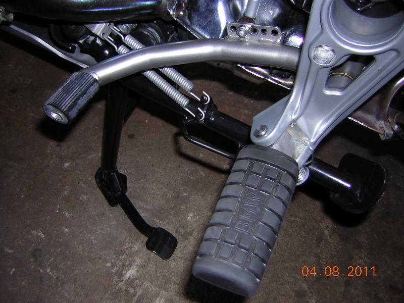

nimm / besorg´ dir die fußrasten der BMW R100R - vorne.
die alten, schmalen wegfriemeln, die 100er hinmachen.
mußt nur aufpassen: die Feder muß man umbiegen... das ist nicht einfach schriftlich zu erklären,
das mußt du - wie ich auch - einfach so mal anschauen und probieren - das klappt schon!
Ist halt viel, viel billiger, als das Zeugs fertig zu kaufen!
Gummis gibt´s, falls die kaputt sind - glaube ich jedenfalls noch mich erinnern zu können - beim "bMwBaYeR.dE" im Netz...

Ich hatte sowohl bei der 11er, als auch jetzt bei der 11 1/2ADVent /5 Beifahrerfussrasten montiert. Damit sind die Rasten in Höhe der originalen Anschraubpunkte. Wenn das Blech, das zwischen Rastengummi und Anschraubpunkt, dabei ist, klappt die Raste auch ordentlich zurück.
