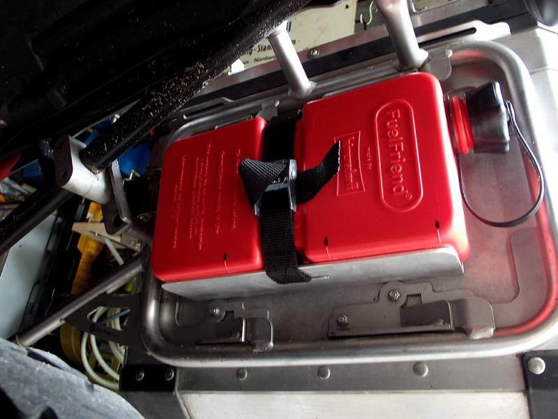

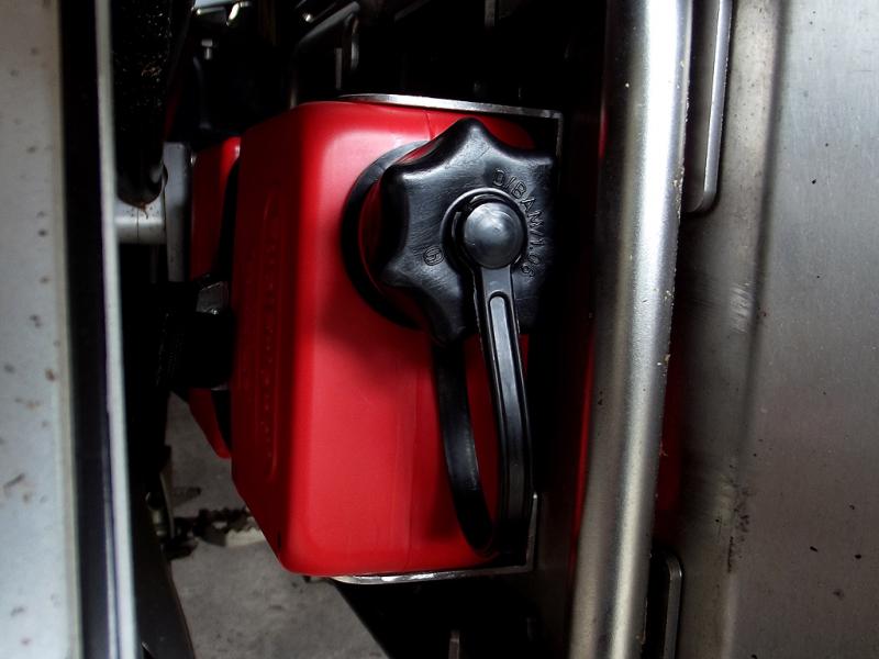

Nach 5 Monaten will ich hier kurz mal nachberichten. Der Gurt hält einwandfrei, nix durchgescheuert oder sonst wie beschädigt. Die Vibrationen hinten am Koffer scheinen sich also in Grenzen zu halten.
Nacharbeit also nicht erforderlich.

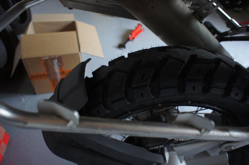

Da steh ich gerade etwas aufm Schlauch ... Das Teil hinter dem Hinterrad?
Gib mir mal ein Link oder Foto ...

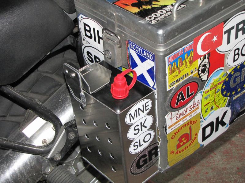

vll. noch einen Kantenschutz gegen das Durchscheuern ..???
ansonsten ..Klasse ..suche so was ähnliches als Toolbox gibts schon ich weiß Toolbox Caja de Herramientas R 1200GS ADV - DS BIKE PROTECTION
mich stört das der Dirtcatcher weg muss ,den möchte ich aber behalten.
Wie ich ja schon schrieb, bei meiner Lösung scheuert nichts. Kann sich aber bei Nachbauten anders darstellen, abhängig vom verwendeten Gurtmaterial und ob die Kanten der Langlöcher anders bearbeitet sind.
Den Schmutzfänger brauchst Du nicht anfassen, da ist genügend Seitenabstand zum Kanister vorhanden. (oder hab ich das falsch verstanden, und Du meintest die Toolbox aus dem Link?)

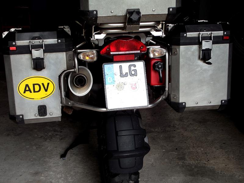

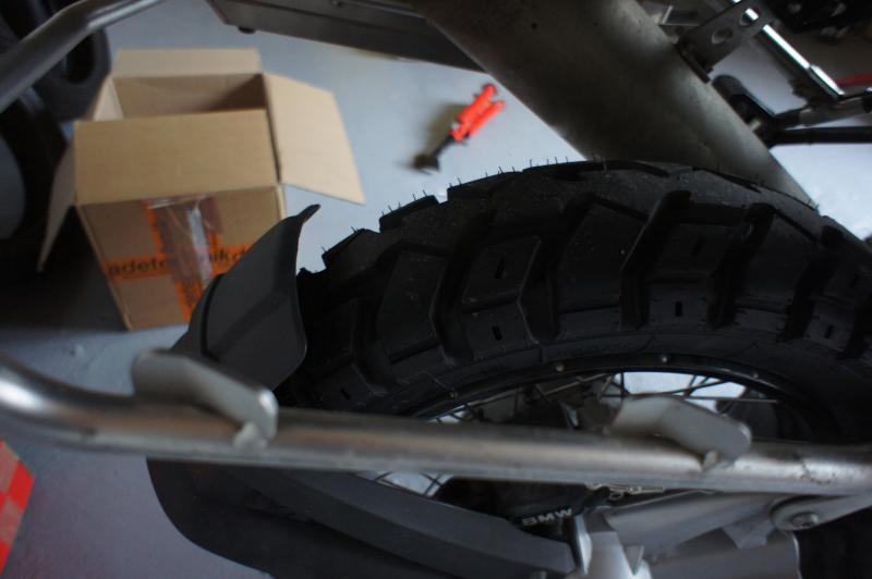

DSC04905.jpg das Ding meinte ich mit Dirtcatcher oder Schmutzfänger (schlechtes Foto) ist doch nur einer dran.
@Foo"bar ja ich meinte den Link (Toolbox)

Ja also das Teil "hinter" dem Hinterrad ;)
Das dies Teil für die Box weg muss ist natürlich recht unglücklich ...

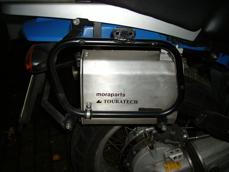

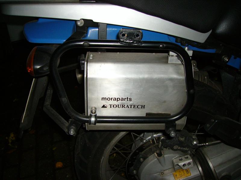

Hi, na so ganz neu ist die Lösung nicht, schau mal bei moraparts.de, da gibt's auch so was.
Hatte mir da Boxen besorgt, die gleich auf den Koffer geschraubt werden. Wurden auf Maß gemacht.
Irgendwer muss auch noch damit rumfahren , ich habe auf orig. Koffer umgerüstet wg. der Breite.

Hallo, sorry wollte hier nicht vom Thema ablenken.RIMG0388.jpgIMG_0205.jpgIMG_6586.jpg

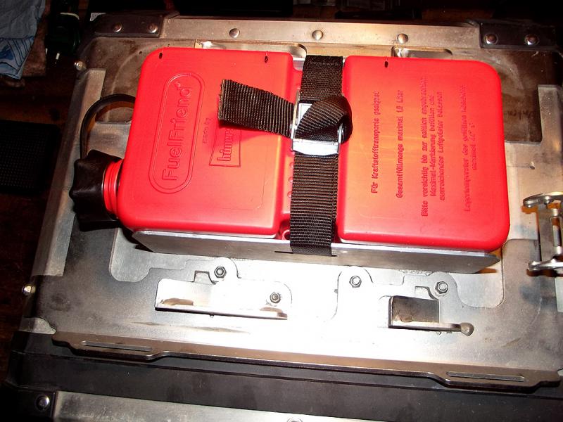

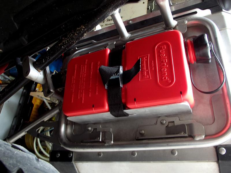

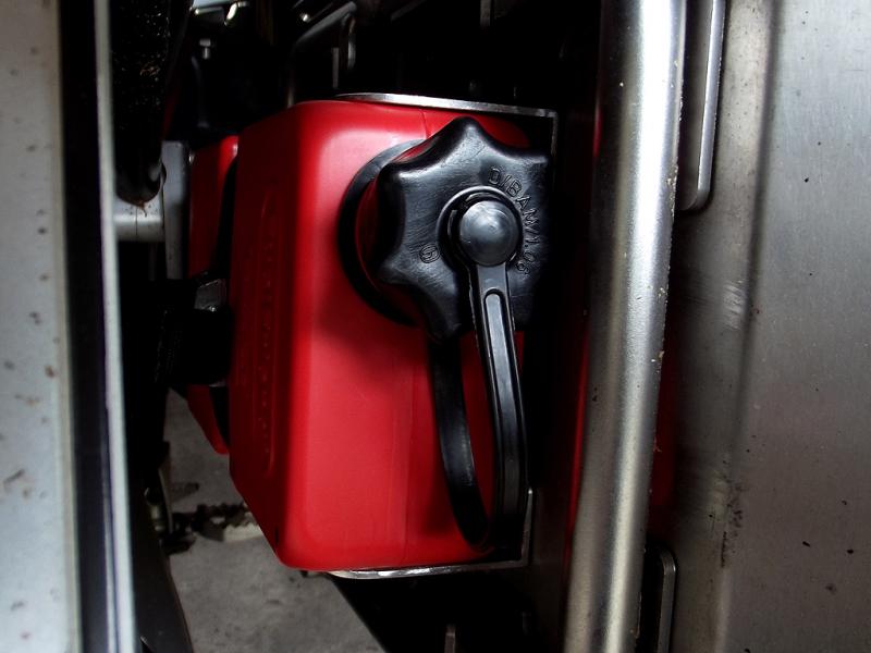

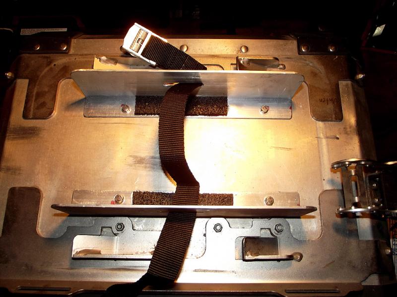

Hallo Bastelfreunde,
Anhang anzeigen 98616Anhang anzeigen 98617Anhang anzeigen 98618Anhang anzeigen 98619Anhang anzeigen 98620Anhang anzeigen 98621Anhang anzeigen 98622

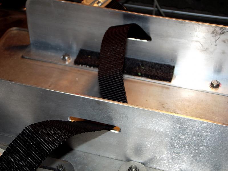

Hab dafür von einem Aluprofil 60x20x2,5 zwei Stücke á 230 mm abgeschnitten und die Kanten abgerundet. Danach Löcher für Schrauben gebohrt und zwei Langlöcher für den Spanngurt reingefeilt. Das ganze mittels rostfreien Inbusschrauben am Koffer verschraubt, natürlich die Löcher noch schön abgedichtet. Dann noch zwei Streifen Anti-Rutsch-Matte zurechtgeschnitten und als Unterlage für den Kanister auf die Winkel geklebt, auch damit der Kanister nicht auf den Schraubenbolzen aufliegt.
sehe ich das richtig .... der Fuelfriend liegt auf den Muttern vom Winkelblech auf .... das scheuert durch .. lieber Senkschrauben und innen im Koffer Hutmuttern verwenden.

Nein, siehst Du falsch.
Damit nichts scheuert, hab ich die beiden dicken Gummistreifen als Abstandshalter eingeklebt. Das Gummi ist etwas dicker als die Muttern, natürlich musste ich die überstehenden Schraubenbolzen etwas abfeilen.
Zitat: "Dann noch zwei Streifen Anti-Rutsch-Matte zurechtgeschnitten und als Unterlage für den Kanister auf die Winkel geklebt, auch damit der Kanister nicht auf den Schraubenbolzen aufliegt."

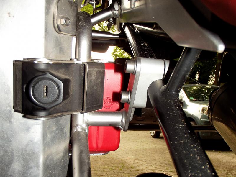

Hallo zusammen.
Ich klinke mich hier mal ein, weil ich hier den Link aus Spanien gefunden habe.
Hat dort schonmal jemand was bestellt oder weiß jemand wo man das in Deutschland bekommt?
Die Box hab ich eigentlich schon. Nur keine passende Halterung für denn TT Träger.
Ich hab meine Box über ebay gekauft und finde den richtigen Verkäufer leider nicht mehr um ihn zu fragen ob er mittlerweile andere halter hat.

hatte ich dieses jahr für norwegen auch, aber nur mit spannband durch den rohrträger gezogen, hält auch bombenfest ohne die winkel.
