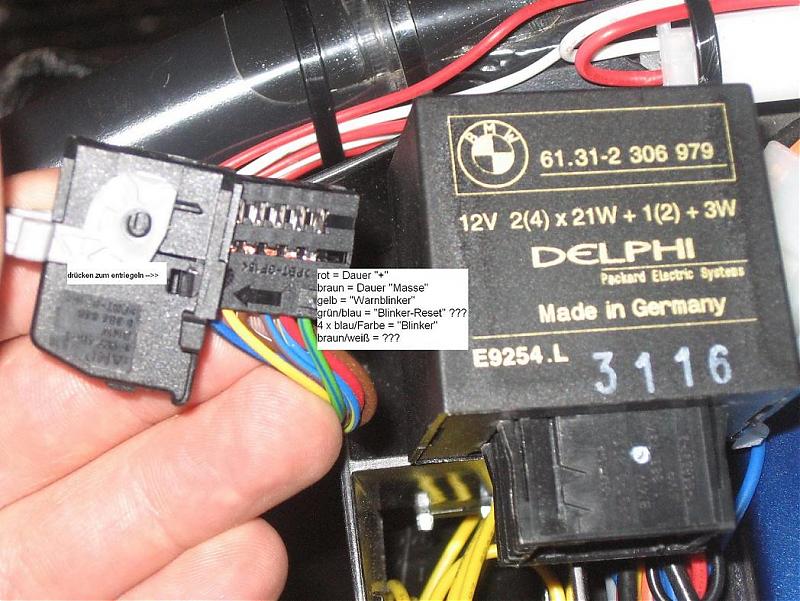

Also ich habe gerade mal gemessen und an der Q geschaut.
Guckst du Bild ;)
Ob das jetzt allerdings so stimmt weiß ich nicht:(
Ist das denn richtig, das der Warnblinker mit der Masse und nicht mit einem
"+" Signal schaltet:confused:
Könnte man das Kabel den dann ansteuern? Wohl eher nicht oder?
Aber wenn ich versuche die Blinker direkt anzusteuern klappt das ja auch nicht:(.

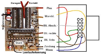

Habe selber bisher noch nicht nachgeschaut, nur im Netz. Dort habe ich folgendes gefunden.

:confused:
Biste sicher das das Blinker Relais sein soll:confused::confused::confused:
Mit Garagenkontakt und son Zeug:confused::confused::confused:
AHA - Jetzt weiß ich auch woher du das hast :D
Das ist aber nicht direkt das Blinker Relais;)

RLP / Westerwald
R 1150 GS
Was den Warnblinker betrifft, gehe ich davon aus, dass das gelbe Kabel vom Schalter am Lenker kommt, und das Relais schaltet.
Das ist gut möglich. Jedoch geschaltet wird mit der Masse oder:confused:
Und die Alarmanlage schaltet bestimmt mit nem "+" Signal (dat knallt schön:D).
