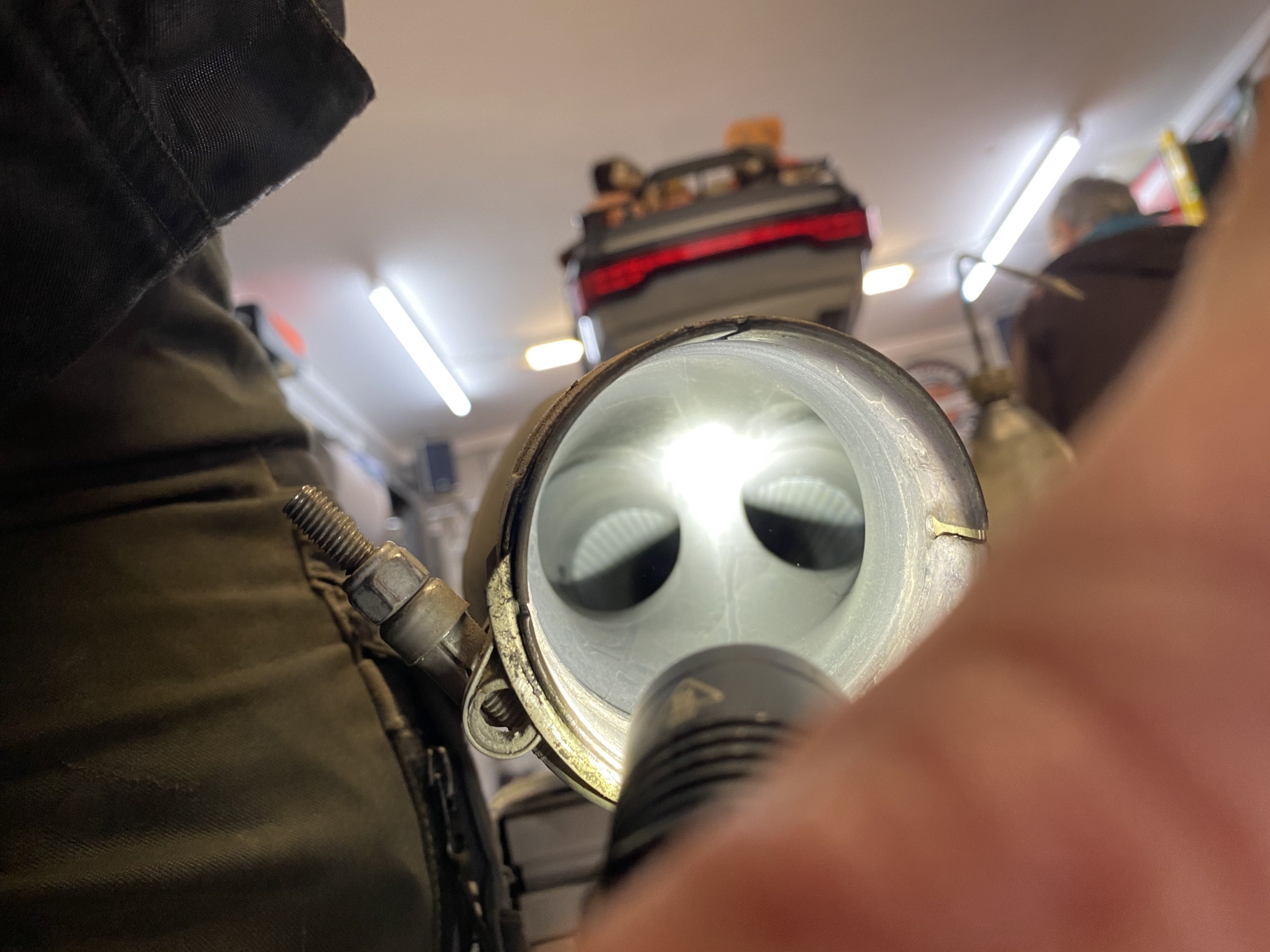

Hallo ihr GS fahrer.

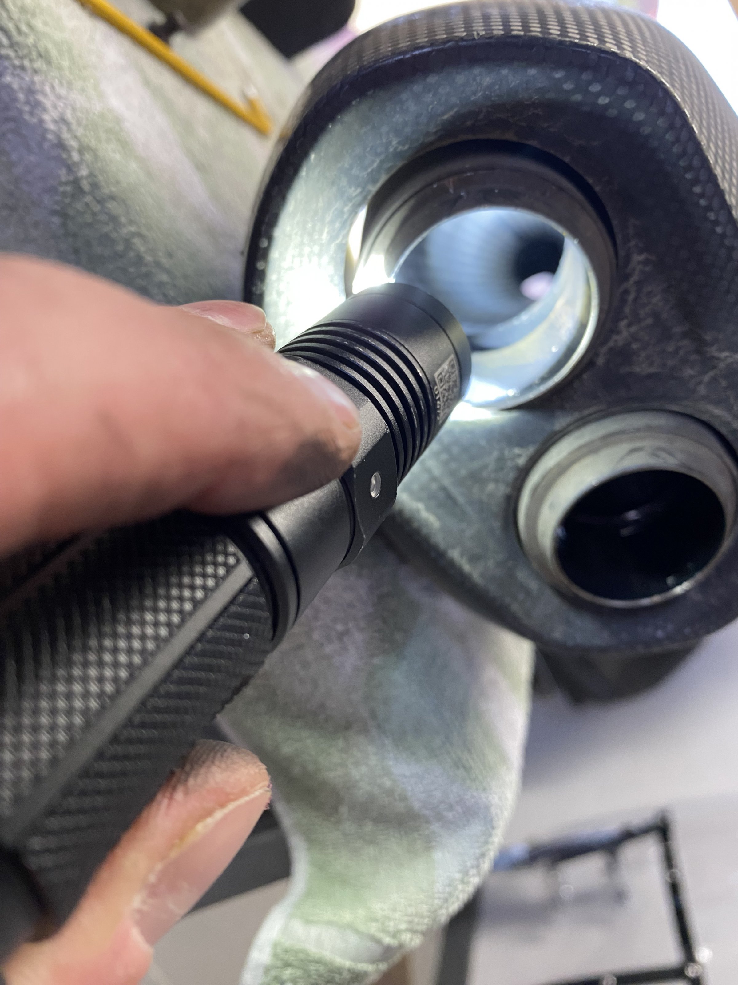

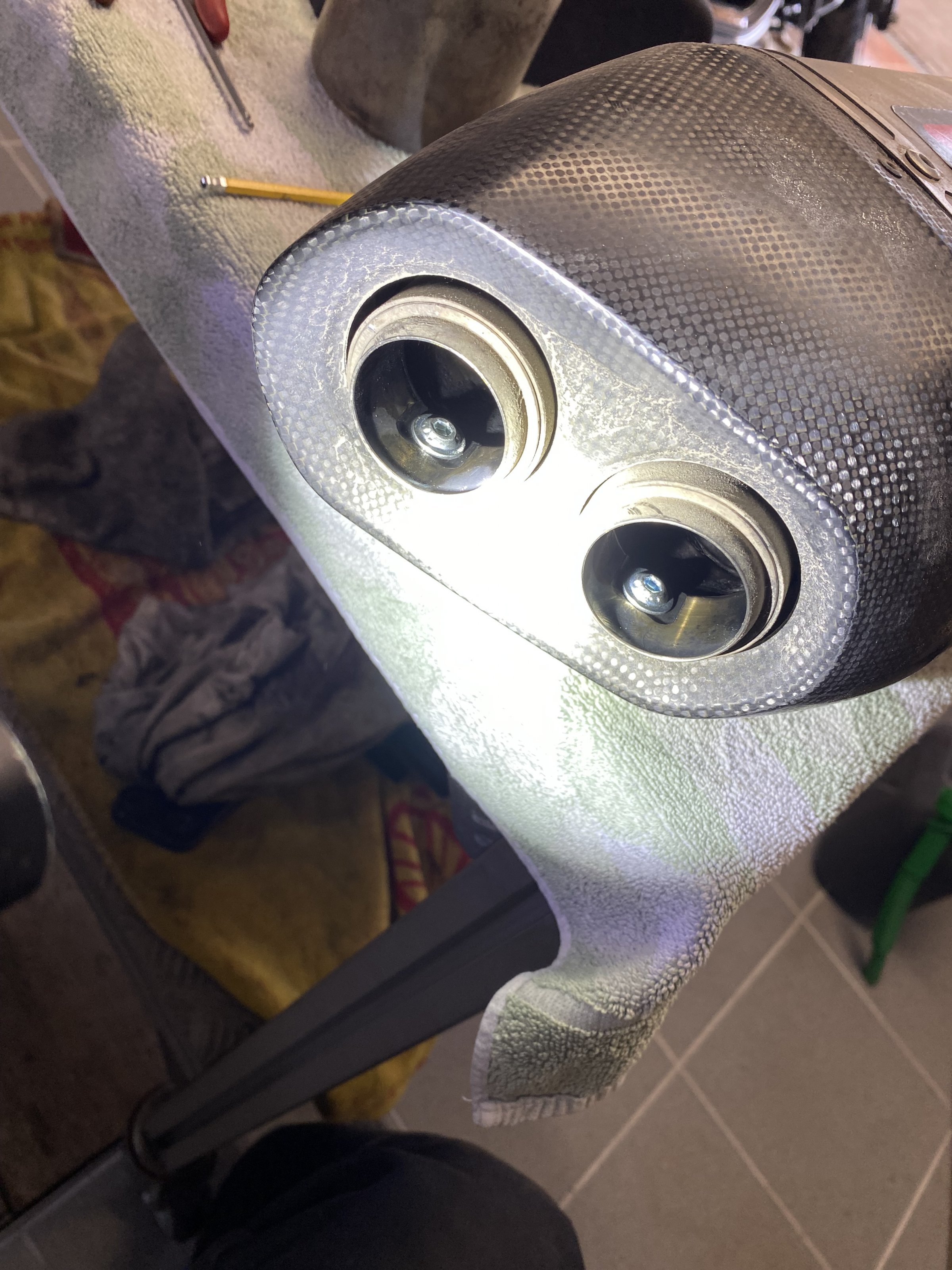

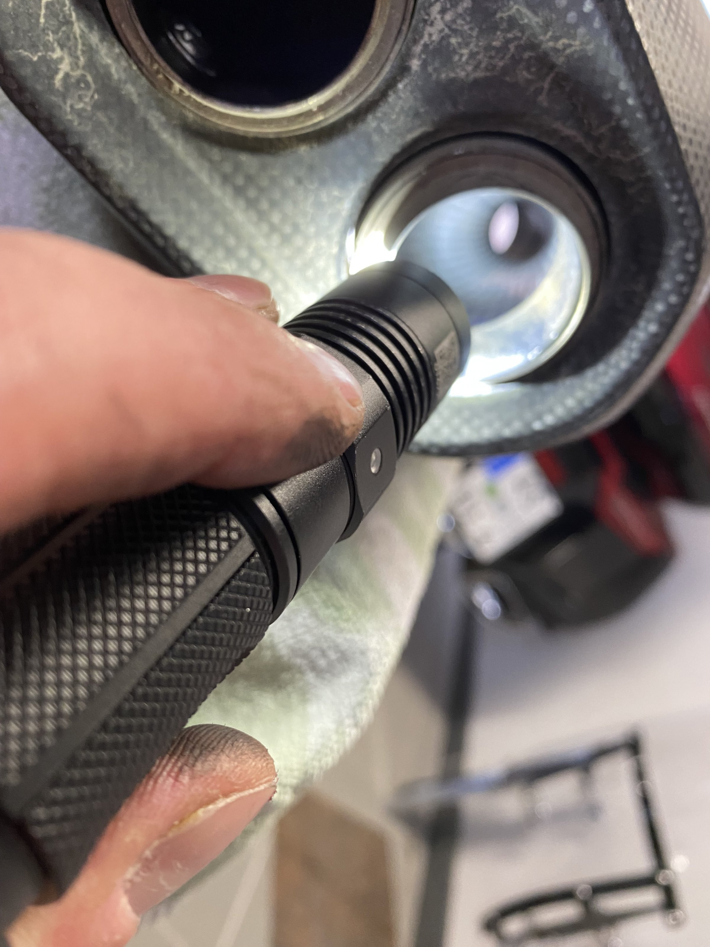

Habe mir einen gebrauchten akra gekauft (euro3).
der ist jedoch verdächtig laut. Habe ihn nochmal demontiert und folgende bilder gemacht. Ich frage mich ob das so normal, und vorallem zulässig ist.
Beim original ist ja ein „Prallblech“ eingesetzt.
Mich macht stutzig das ich einfach durchschauen kann 🤓
Fahre eine 2015er K51. Also Auspuff ist der richtige laut e Nummer.
Gruß Daniel

Auf jeden Fall hat da schon mal jemand Hand angelegt!
Ansonsten wären da keine Schrauben sondern Schweißpunkte in den db Eatern zu sehen.

Beim EU 5 kannst Du auch den Boden sehen wenn man oben rein schaut.

danke euch für die Antworten.
Die dB-Killer habe ich rausgemacht und mit den Maßen von Jamparts ( die vertreiben die Töpfe und Zubehör dafür) verglichen. Hab im selben zug neue Schrauben reingemacht da die alten durchs öffnen leicht ,,abgefotzt`` waren.

Und dass du durchschauen kannst ist völlig normal. Dies hier ist ein Absorptionsdämpfer; der originale ein Reflexionsdämpfer.
