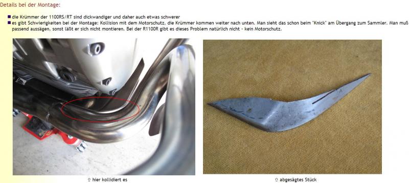

kann mir einer von Euch ein paar Fotos zukommen lassen, an welcher Stelle ich das Motorschutzblech verändern muss, damit der Krümmer der R 1100 RS/RT//R 1150 RS RT an der R 1100 GS verbaut werden kann.

ich hatte mal einen solchen angepassten Motorschutz montiert. Halte den Schutz mal an den Motor an wenn der Krümmer montiert ist und dann siehst du wo etwas weggeschnitten werden muss. Ich hatte es auch so gemacht. Ich habe mich da langsam ran getastet damit nicht zu viel weggeschnitten wird.

Hallo Kalle,
genau das rate ich dir auch.

Hallo Kalle,
hab ich auch so gemacht.
Zuerst die Krümmer und wenn die zeit nicht reicht ohne Motorschutz gefahren.
Dann den Schutz angepasst.

ich habe es auch auf 2 - 3 mal weg geflext. Des packst Du schon.

Laß' einfach den unteren Teil weg.
Hatte ich auch so. der obere paßte so - ohne Schneiden.

danke für Eure Beiträge, die Bilder von Johannes waren mein heiliger Gral.
aber ...auf die Schnelle habe ich den Verfasser dieser Seite nicht herausgefunden, aber Respekt und ein herzliches Dankeschön für diese Seite,....diese Internetpräsenz wird mich für lange Zeit inspirieren, und da freue ich mich jetzt schon darauf.
