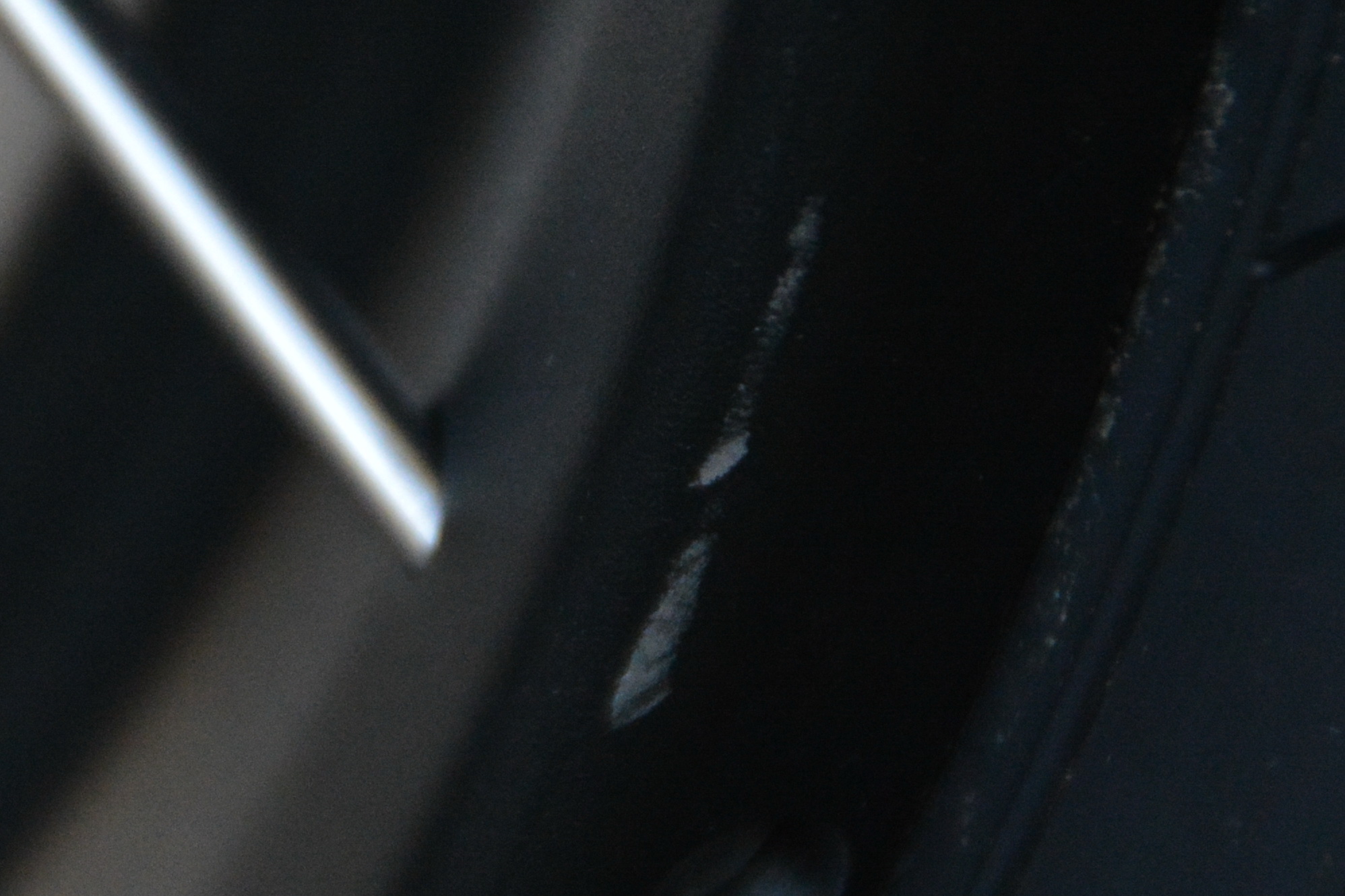

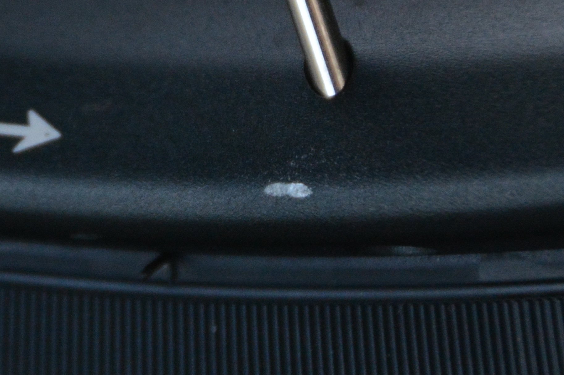

optisch an der Adv: hintere Felge 2x zerkratzt, Spaltmasse Tankabdeckung zu Seitenteilen differiert um ca 3mm, Alukoffer hatte bei Auslieferung eine Delle - dieser ist bereits getauscht.

Hi Sepp,
Felge 2x zerkratzt??? Das ist ja ein Ding! Kannst Du mal ein Bild einstellen? Und woher rühren die Kratzer? Ich finde, der Lack an den Felgen ist extrem anfällig! Das Felgenproblem ich bei der alten ADV nie. Schaut unschön aus.

Hallo Alex,
tja etwas unschön an der schwarzen Felge - aber nur Kosmetik. Ich habe die ADV zugestellt bekommen, weils Wetter nicht gepasst hat und bin vor der Entdeckung auch nicht damit gefahren - deshalb schliesse ich Eigenverschulden zu 100% aus. Woher die Macken kommen kann ich auch nicht sagen. Aber jetzt wo die ADV durch Regen halbwegs eingesaut ist - sehe ich das nicht mehr. Und wer weiss, wie die Felge nach dem 1. Reifenwechsel ausschaut (hatte da Erfahrung mit der Speichenfelge an einer 2006er GS)

OK, ich danke Dir. Ich werde bei Gelegenheit, auch mal ein Bild einstellen. Gruss
