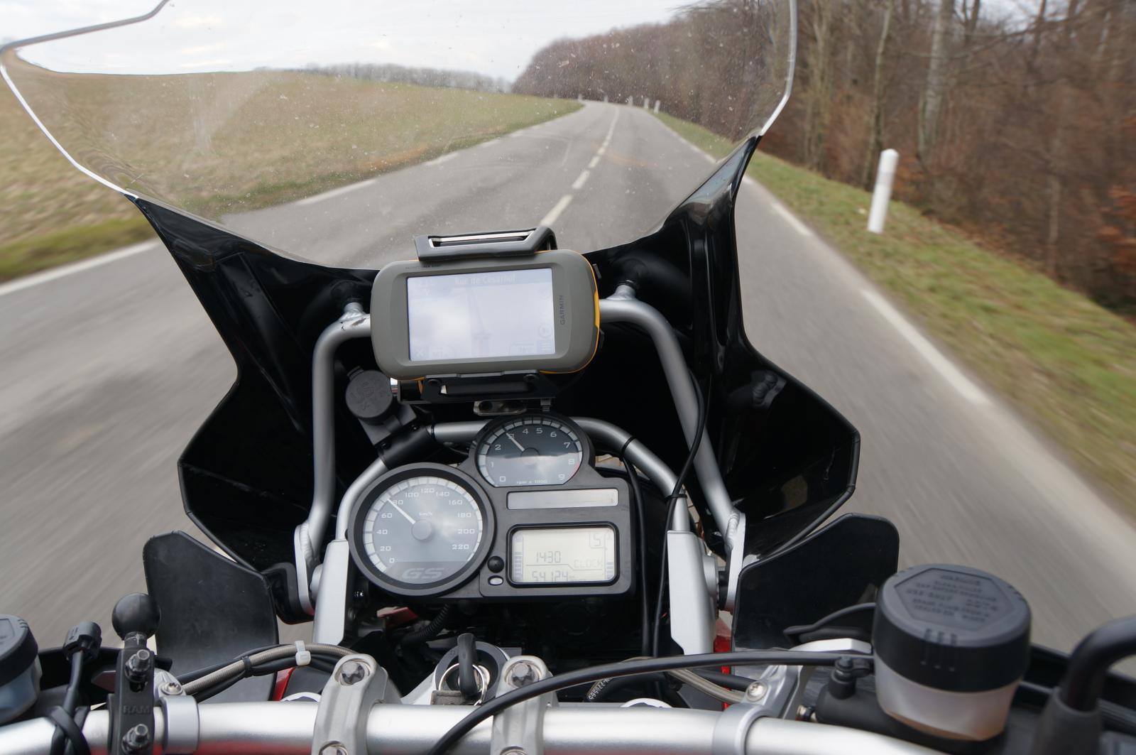

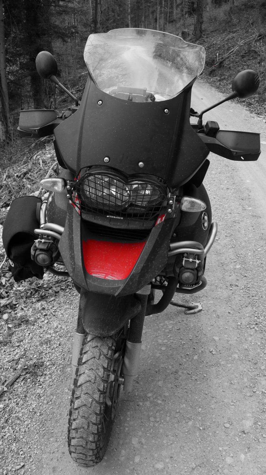

Mir auch passiert. Hab dann Folie drüber. Ich find sieht garnicht so übel aus.DSC05854.jpg DSC05757.jpg
