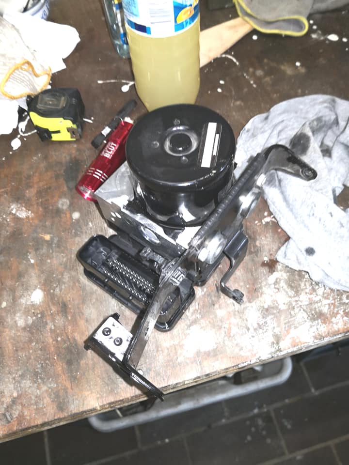

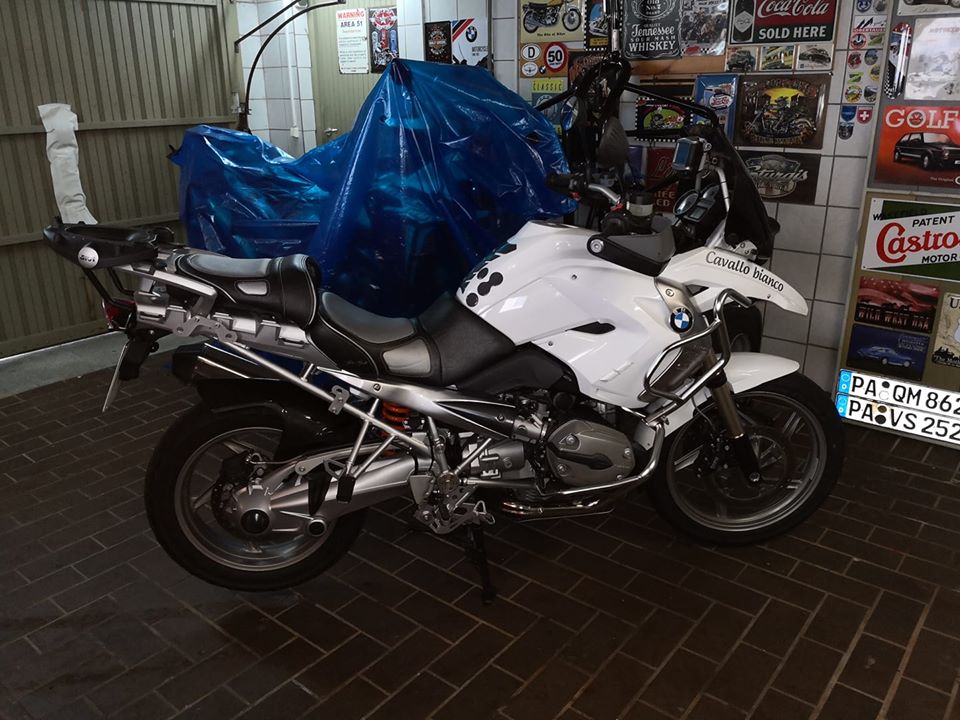

Da steht sie mit defekten Steuergerät

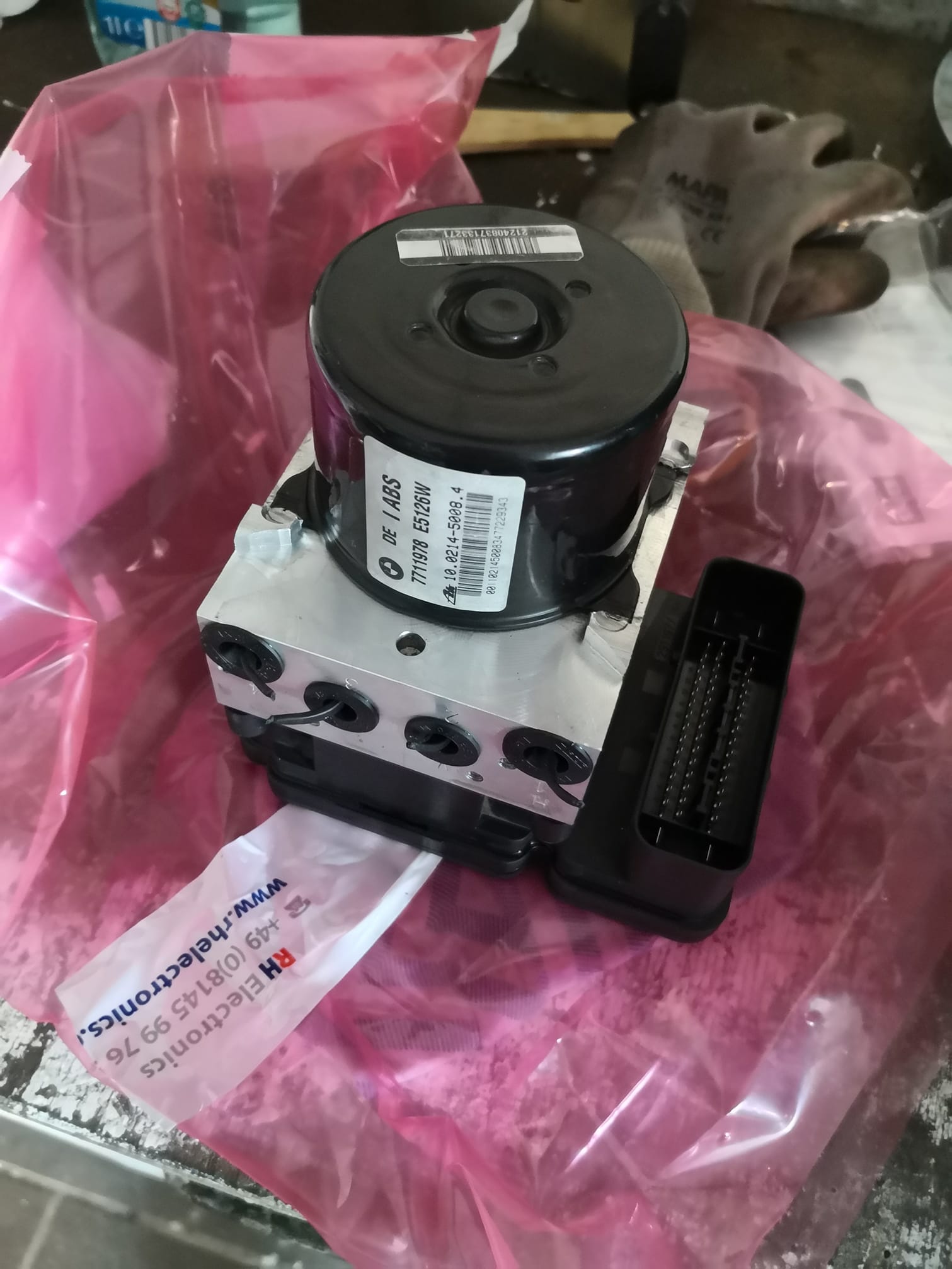

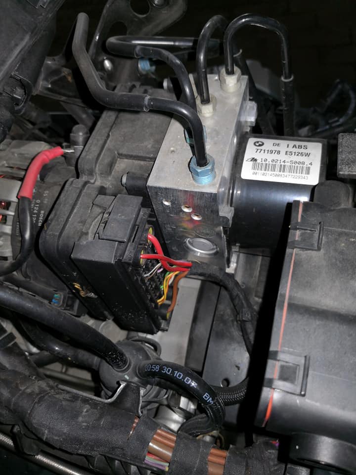

Nach einigem Schrauben sieht man den kleinen Unhold
Oder so!

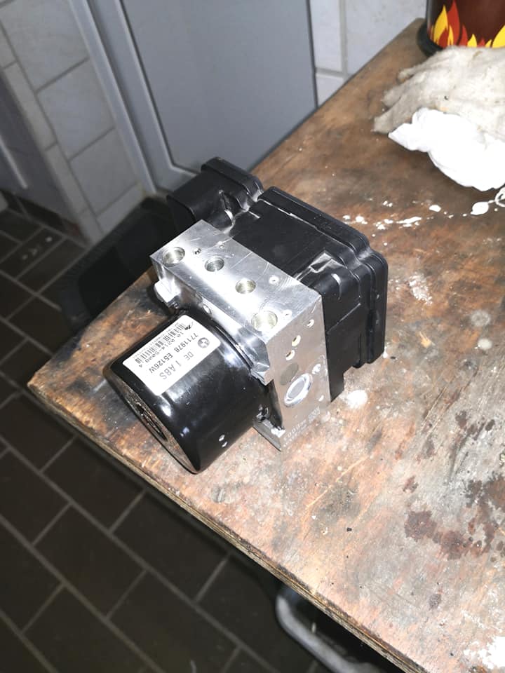

Jetzt ist er raus.
Sauber und zum versenden fertig!
Verpackt und ab damit.

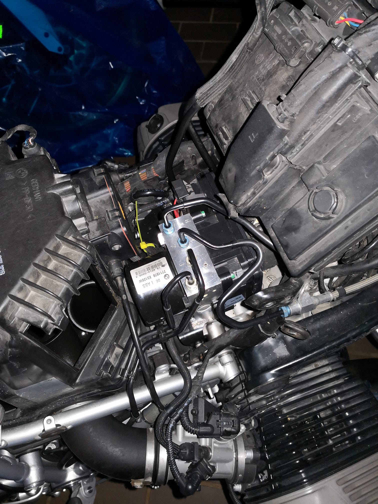

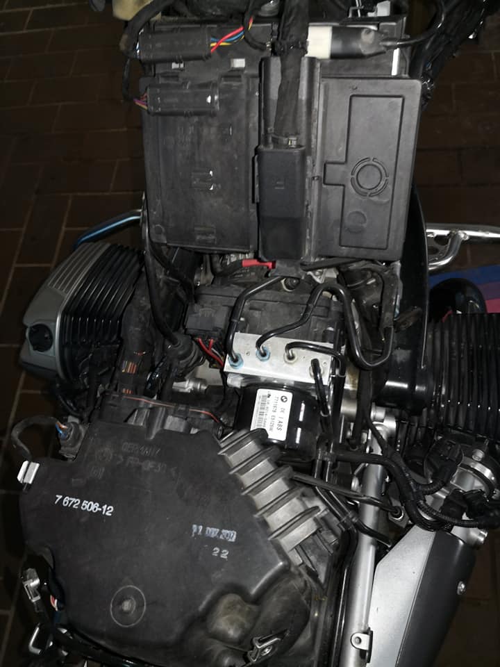

Da muss es wieder rein!
So is es wieder ganz.

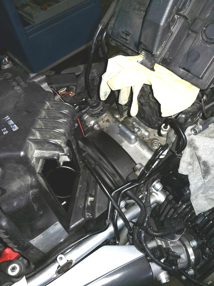

Was noch Probleme machte war das Entlüften der Anlage. Da kam unter schweren Pumpen plötzlich eine zähe Pampe so als wäre die Bremsflüssigkeit nie gewechselt worden. Hab aber immer den Kundendienst gemacht. Woher das kam weiß ich nicht.
Jetzt ist es wieder in Ordnung und bremst wieder einwandfrei.

Laut teile Nummer am Pumpenmotor hast du ein ABS der 2007 oder 2008er. Weiß man wann genau dein Motorrad vom Band lief?
Was hat RH denn alles repariert, bzw. was war die Fehlermeldung?

Bei mir brannte die ABS Leuchte und hab mit RH telefoniert und die sagten das sie einen Prüfstand zu diesem ABS haben. Deshalb hab ich keine Ahnung was war. In der Rechnung steht: repariert Fehler Ansteuerung Hydraulikpumpe.
Ach ja, mein Modell ist eins der ersten 2008er Modell.
Bluebeduin
06.10.2007
482
12erADV 2007
Na dann waren es festsitzende Kohlebürsten des Pumpenmotors. Das Problem tritt bei den beiden Modelljahren mit sehr hoher Wahrscheinlichkeit auf.
Allerdings wurden einige durch RH reparierte Motoren nach 2-3 Jahren wieder rückfällig.
Meinen hatte ich in Eigenreparatur auch erstmal erfolgreich Instand gesetzt, um den Schrott dann doch nach 3 Jahren durch ein Gebrauchtteil aus 2012 zu ersetzen.

Letztendlich kann dies nur anhand der Teilenummer welche auf dem Sticker am Pumpenmotor ersichtlich wird, beantwortet werden. Lautet die Nummer XXX 5008.4 oder 5009 oder so was, ist es das alte ABS.
