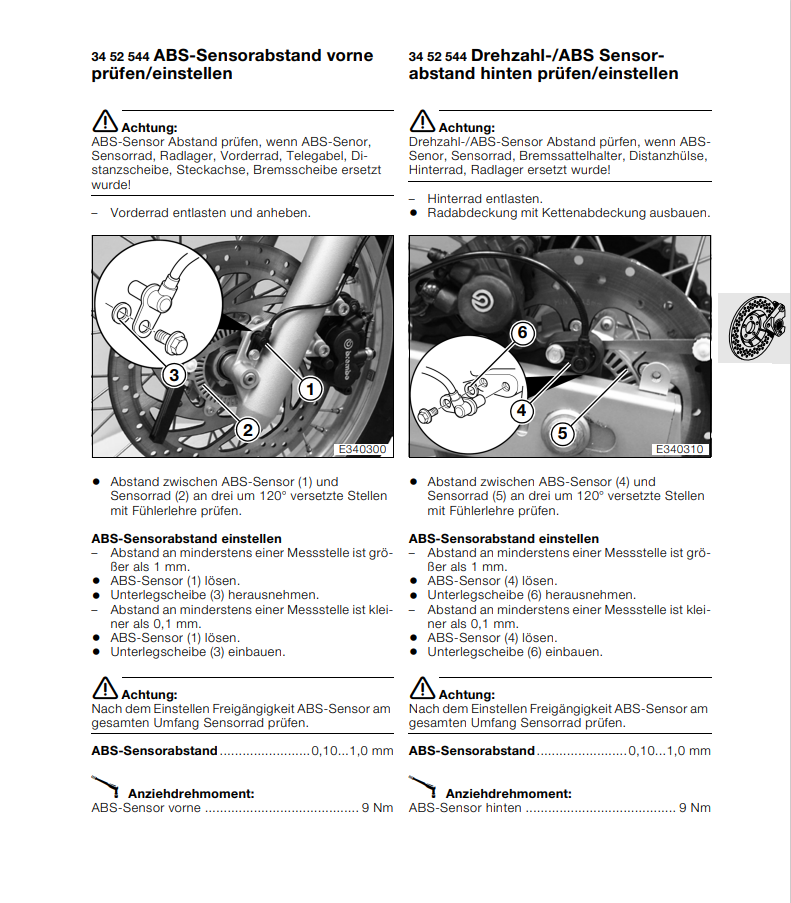

Gast 44602
Vorder- wie Hinterrad: Check the speed/ABS sensor gap and adjust if
necessary. Kabel gequetscht/abgerissen? Notfalls MotoScan bemühen.
Viel Erfolg, Hannes.
P.S: In der Reparaturanleitung steht auch:
Caution:
When removing (the wheel), avoid damage to ABS sensor, sen-
sor ring, brake disc and brake pads.

Räder selbst Aus-und Eingebaut ???
Würde erstmal die ABS Sensoren checken.

selber Aus- und eingebaut werde den Abstand checken Danke!!

Hallo zusammen Fehler gefunden die Lochscheibe war verbogen. Wahrscheinlich bei der Reifenmontage passiert und ich habe es beim Reifeneinbau nicht gesehen. Bauteil vorsichtig gerichtet nachgemessen und alles juut!
Vielen Dank nochmal.
LG
