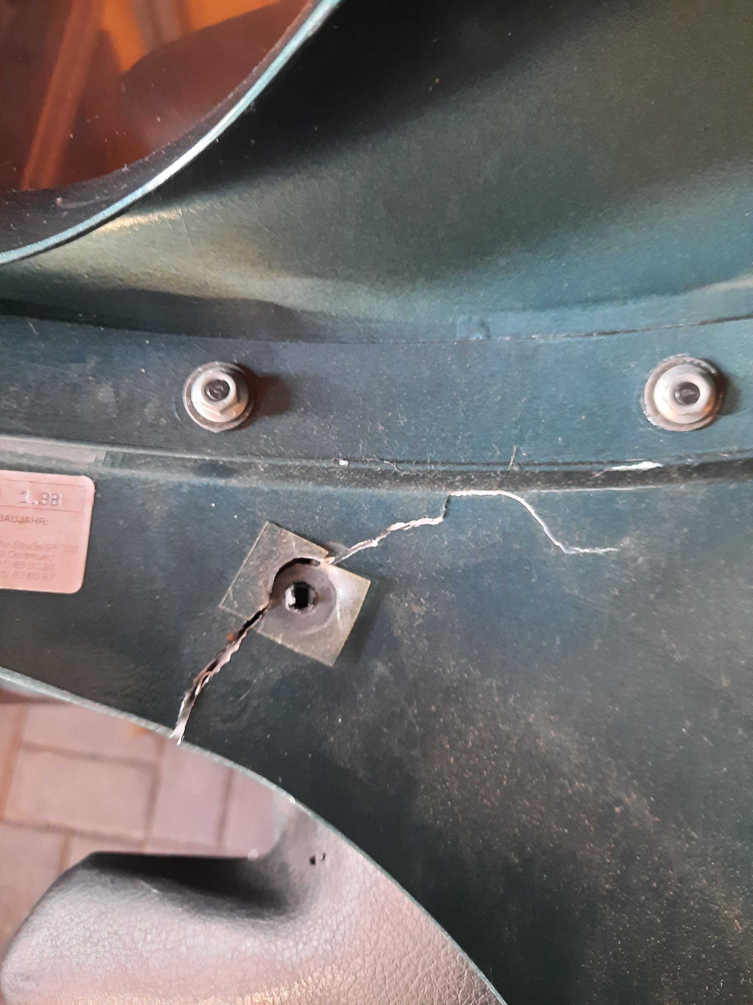

Hat jemand Erfahrung im reparieren/schweißen von ABS Kunststoffen?
Ich habe hier eine gerissene Cockpitverkleidung von WÜDO "CR11" die ich gerne aufarbeiten möchte.
Oder gibt es andere ebenfalls empfehlenswerte Möglichkeiten, ich denke an "V-Nut" schleifen und mit irgendeinem Kleb-Füllstoff verkleistern und schleifen.
Wer kann mir weiterhelfen?

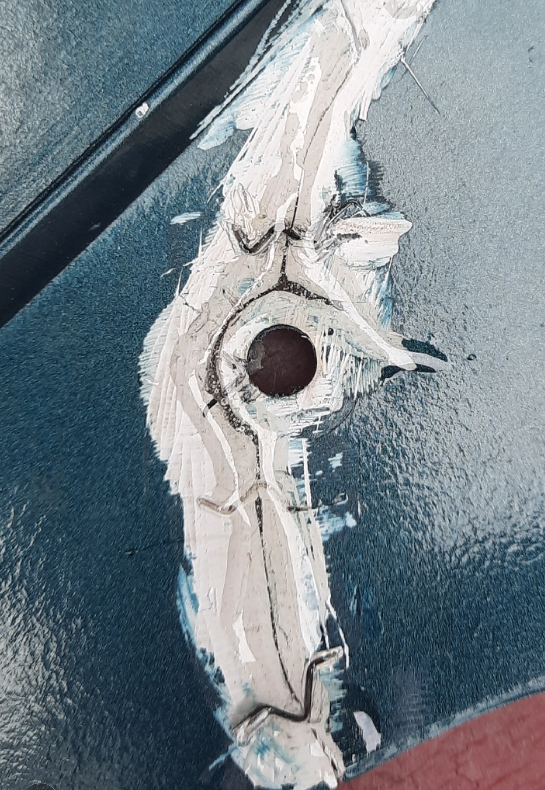

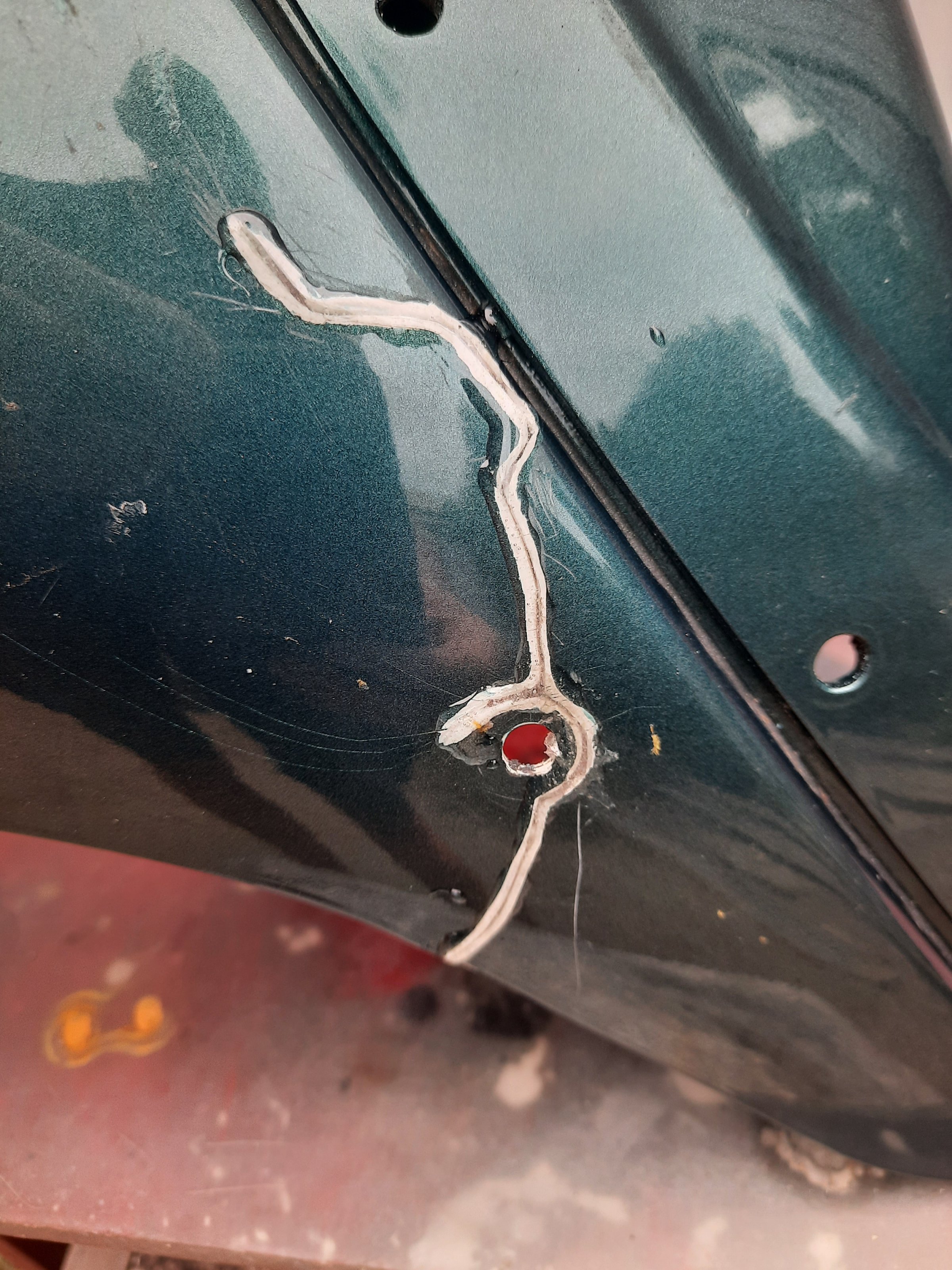

Erst Biegeversuche schadlos überstanden. V-Nut geschliffen/ geschnitzt und UHU 2Komponentenkleber genommen. Rückseite vorher ein paar gebogene Tackerklammern erhitzt und reingedrückt.
Die Tage mal spachteln und lackieren...

Hast Du gut gemacht, aber ich glaube, wir haben aneinander vorbei geredet.
Das sieht nicht nach ABS-Kunststoff aus, das scheint eher ein GFK-Formstück zu sein, also in Harz eingelegte Glasmatten o.ä.. Da gehen die Uhren anders.
Wenn es geklappt hat, ist alles gut. Dann kannst Du im Baumarkt Abt Autozubehör noch ein Rep-Kit Matte und Harz kaufen und innen verstärken, die schmalste Bahn unten, dann immer etwas breiter werden, 3 - 4 Lagen.
Aber kein Polyester-Zeugs *) nehmen, das Harz sollte schon Epoxy sein. Den Untergrund von Lack u.ä. frei schleifen und die Matte so gut es geht luftfrei anwalzen. Verarbeitungshinweise unbedingt beachten.
*) enthält Lösungsmittel - nix gut!
