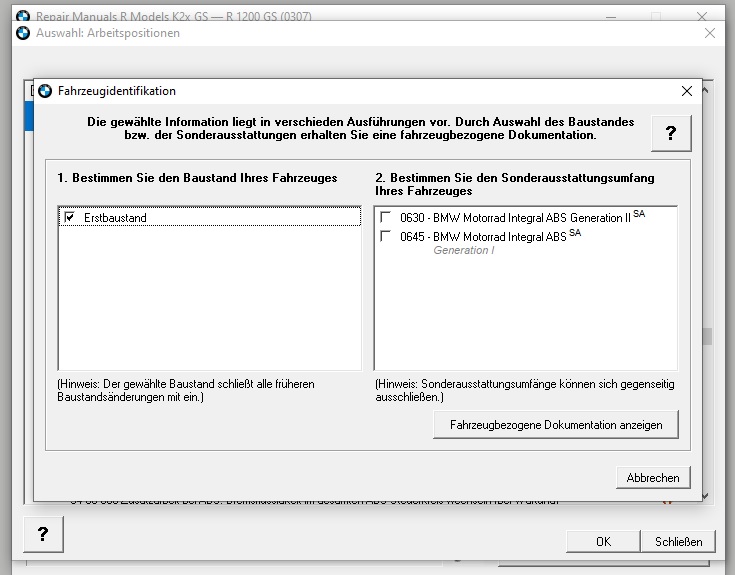

ich möchte vorausschicken, das ich mir div. ABS Threads durchgelesen habe, aber leider keine Antwort gefunden habe.
Ich fahre eine R1200 GS Bj. 07.2007 ohne Bremskraftverstärker. Ich kann auf der BMW Motorrad Repair Manuals CD mein ABS nicht richtig identifizieren. Habe ich ein ABS I oder II. ?
Gruß Peter

Du hast das ABS II

Hi
ABS I gibt's nur bei den K-Modellen.
ABS II gab's, je nach Maschinentyp, etwa bis 10/2002
I-ABS G1 bis etwa 2007
I-ABS G2 seither
Wenn Du keinen BKV hast, ist es ein G2.
gerd
ABS II gab's nicht bis 2000 sondern bis 2002

Hi
ABS II gab's, je nach Maschinentyp, etwa bis 10/2000
I-ABS G2 seither
gerd
Du wolltest bezüglich ABS II sicher schreiben 10/2002.
Abgesehen davon finde ich es gut, so eine komplette Aufstellung mal zu haben.
Hilft sicher einigen, denn das Thema kommt ja immer wieder. :)
