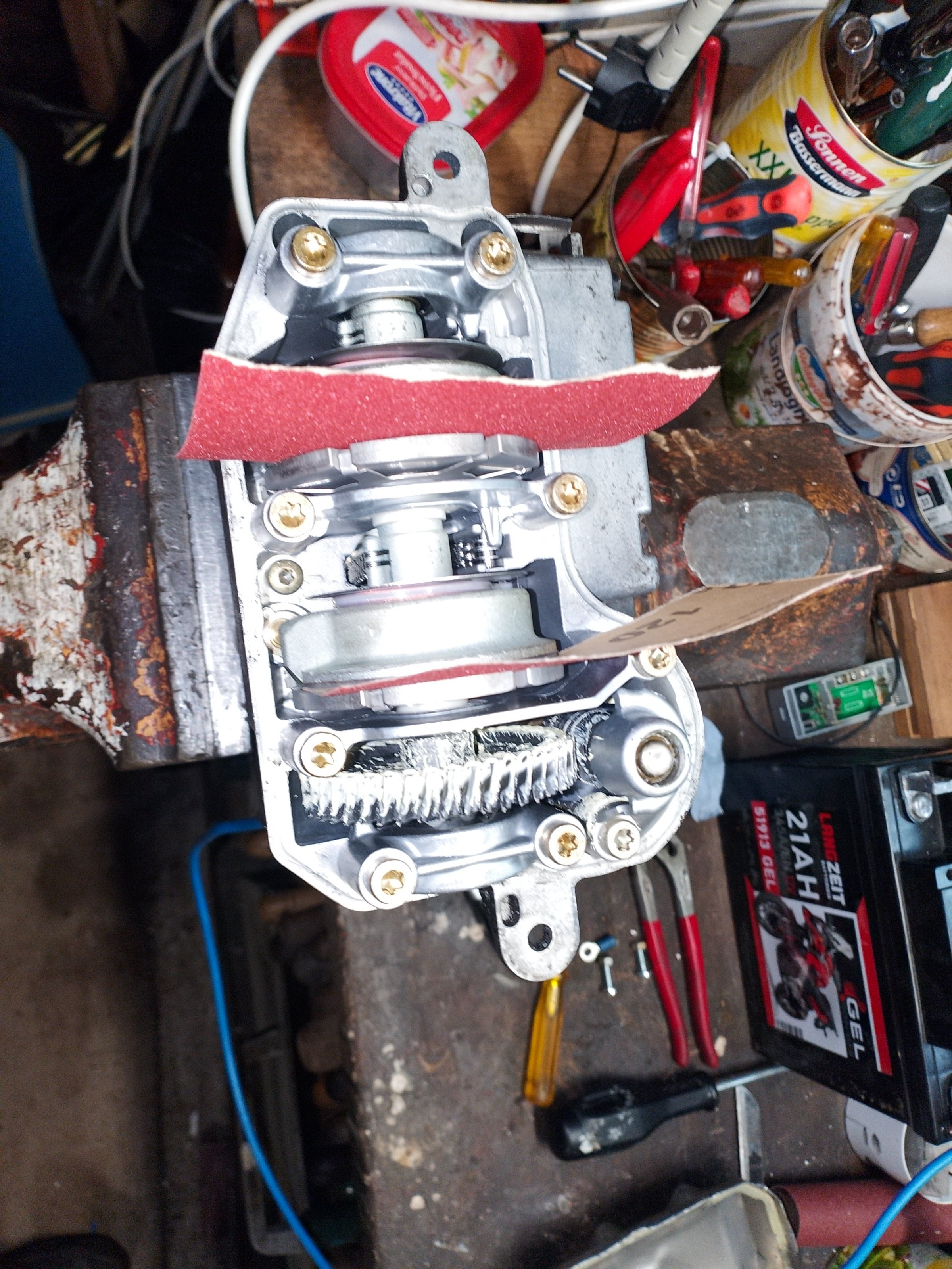

So gerade mal "ausgeblinkt" 7mal kam das Lämpchen also Fehler Nummer 7 Fehler in ABS Steuereinheit.
Weiteres Vorgehen also wie hier beschrieben richtig?
horst.w
30.08.2008
658
R1150GS / 2000
... ja, so richtig. Und mehr kann man ohne fraglichen Höchstaufwand auch nicht machen.
Ich habe ja einen "Rückschlag" hinnehmen müssen und ein nach dem dort genannten Eingriff ist meine Patientin wieder rückfällig geworden (bei anderen hatte es bis auf den heutigen Tag geklappt).
Mir sind bei dem neuerlichen Eingriff ein paar Sachen aufgefallen, die ich der Gemeinde nicht vorenthalten will; Bilder und Kommentare stelle ich heute Abend dort ein. Unterm Strich bin ich heute bei einem guten Ergebnis gelandet und habe die Hoffnung, dass jetzt hält.
