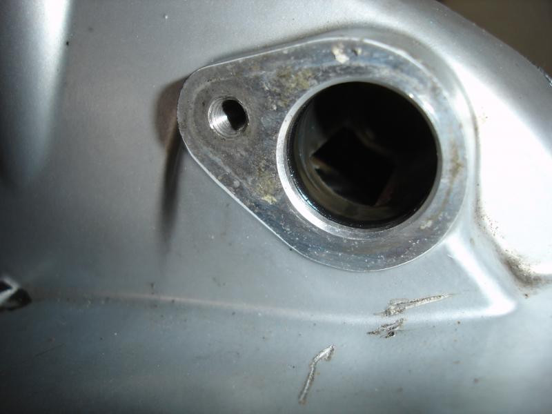

Hupe
08.03.2004
81
Hallo Edgar
Bohrung ist auf einer guten Fräsmaschine machbar allerdings müssen auch die zwei Einstiche für die O-Ringe gemacht werden.
Gruß Peter

Guckst Du bei Hupe das Bild, dann siehste das Innenleben sogar.
Warum sonst sollten da Dichtringe sein?
