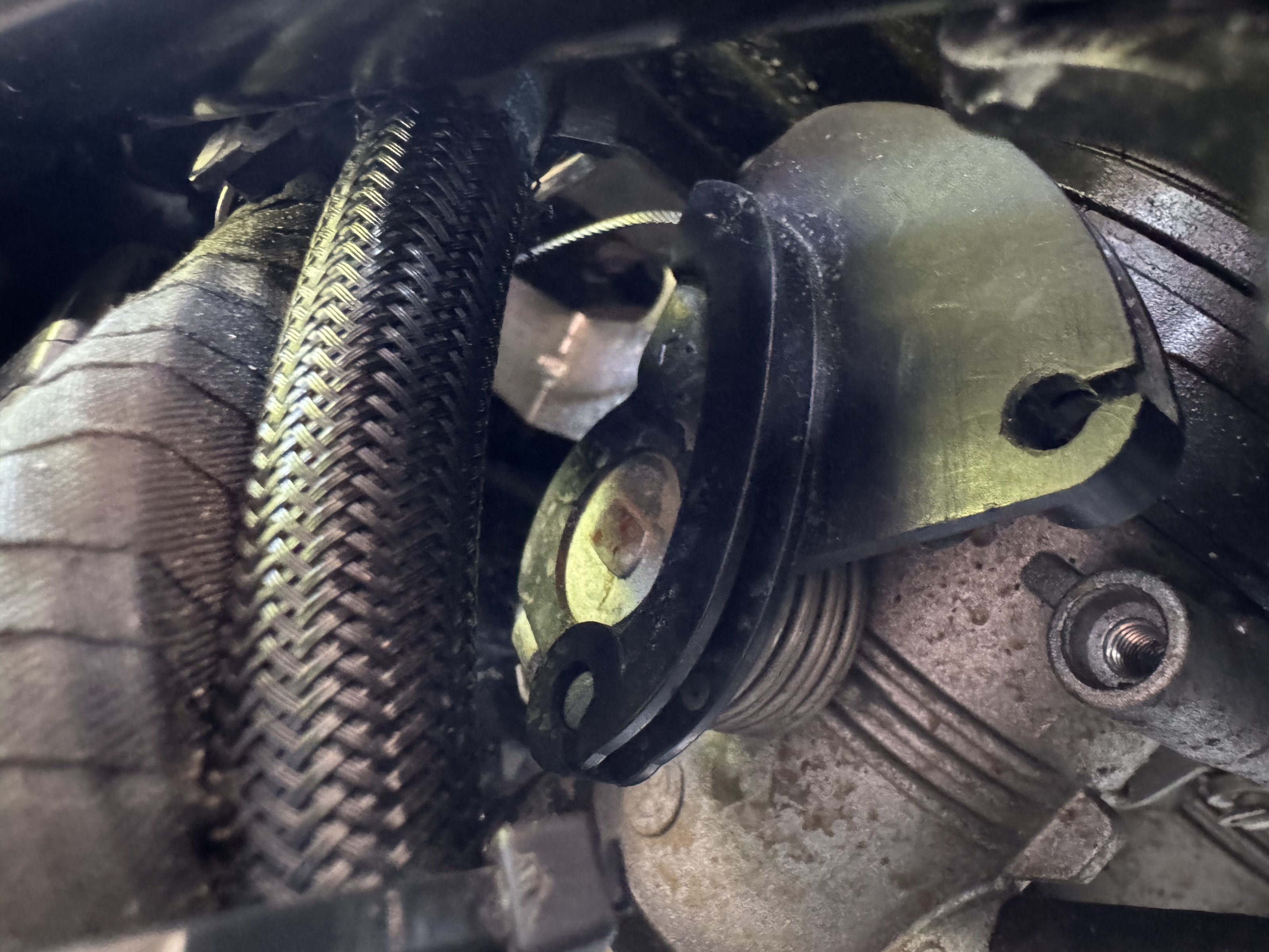

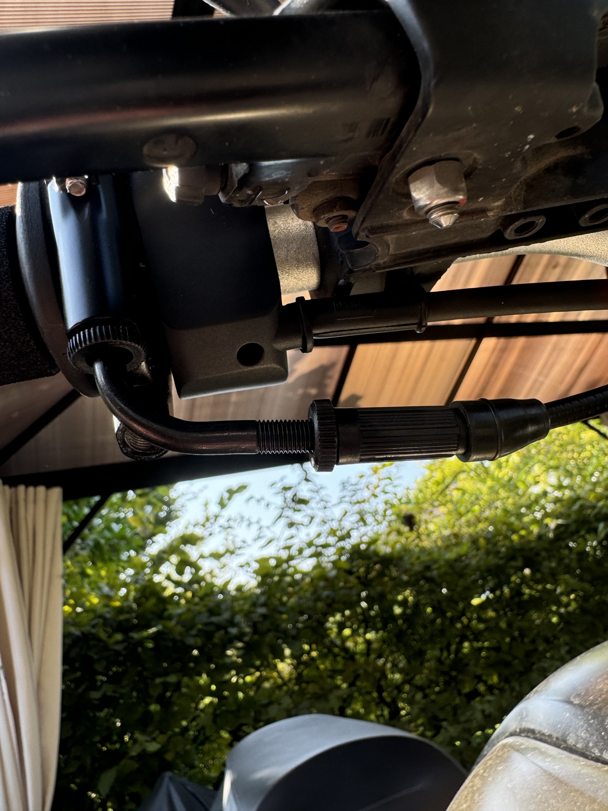

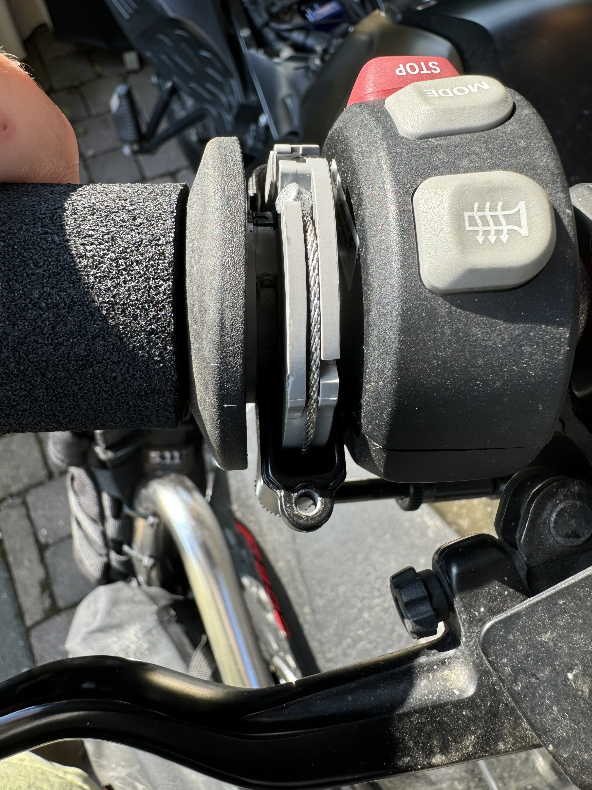

Wenn ich den TE richtig verstanden habe, hat er ja den Gaszug gewechselt, weil er mit den Einstellungen am Maximum war. Er hat sich durch den neuen Zug erhofft wieder in den einstellbaren Bereich zu kommen, das hat aber nicht geklappt. Der neue Zug hat die richtige Nummer und ist genauso lang wie der alte. Somit dürfte doch klar sein, dass das Problem nicht am Zug liegt, bzw. von Anfang an nicht gelegen hat.
Da mMn. die Ursache nicht am Zug liegt, kann es nur noch zwei Stellen geben, die für das große Spiel verantwortlich sein können: entweder der Gasgriff oder die Aufhängung an der Drosselklappe. Hier würde ich nochmal alles genau untersuchen.
Eventuell hat sich die Aufhängung des Zuges verbogen (oben im Bild #5) oder deren Befestigungsschraube hat sich gelockert, o.ä.

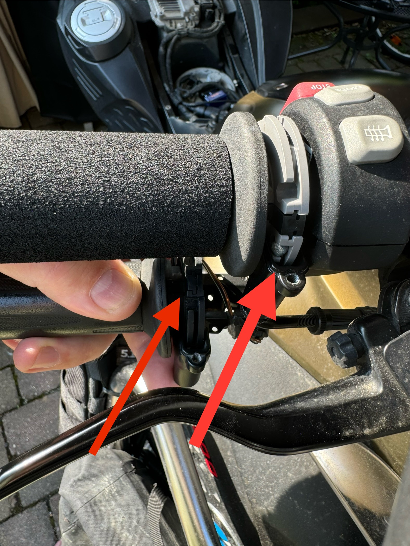

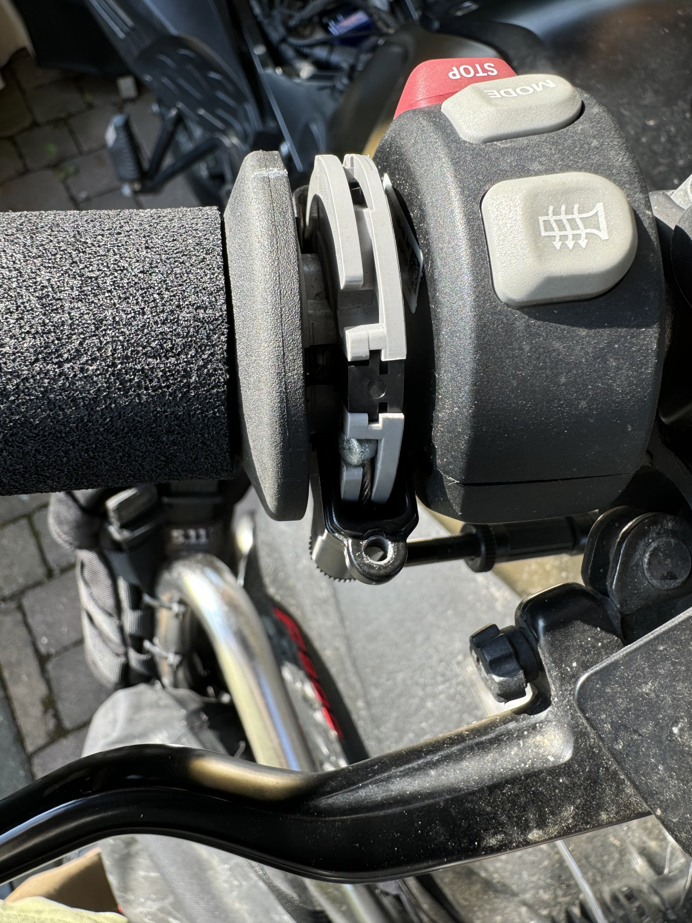

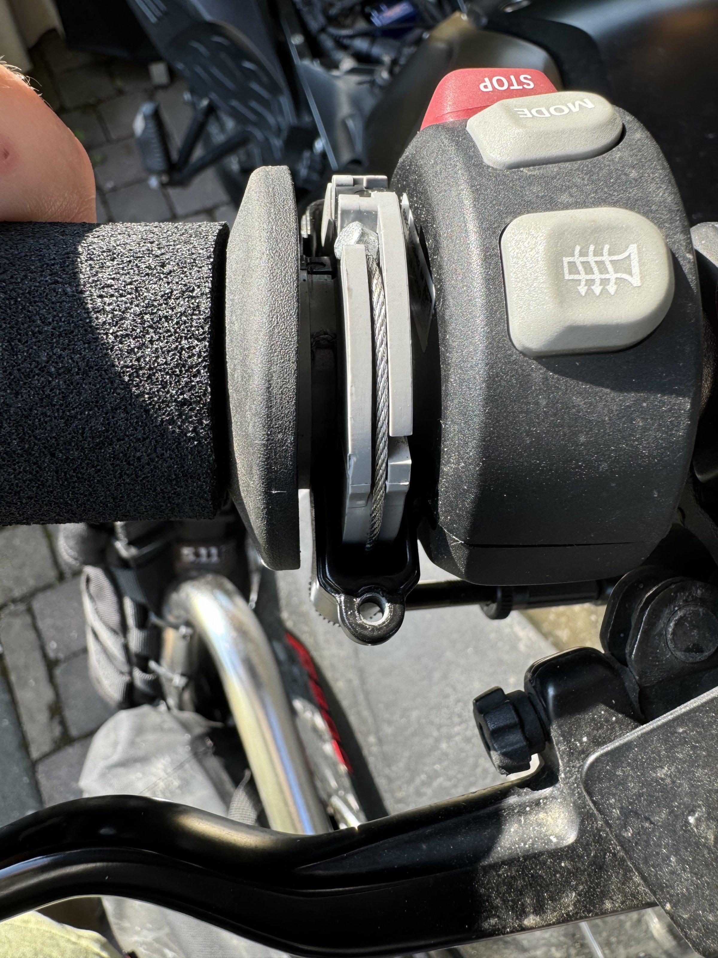

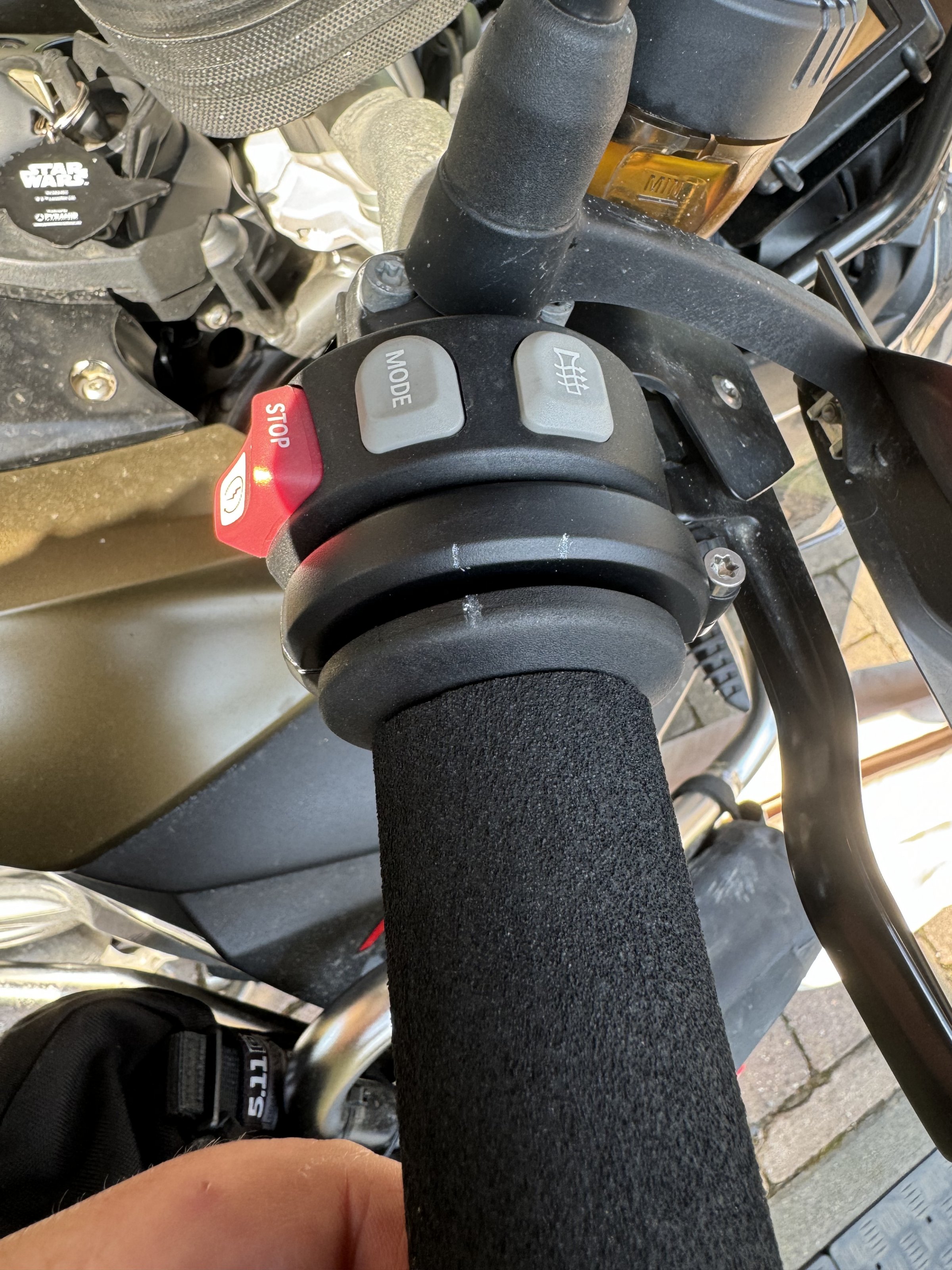

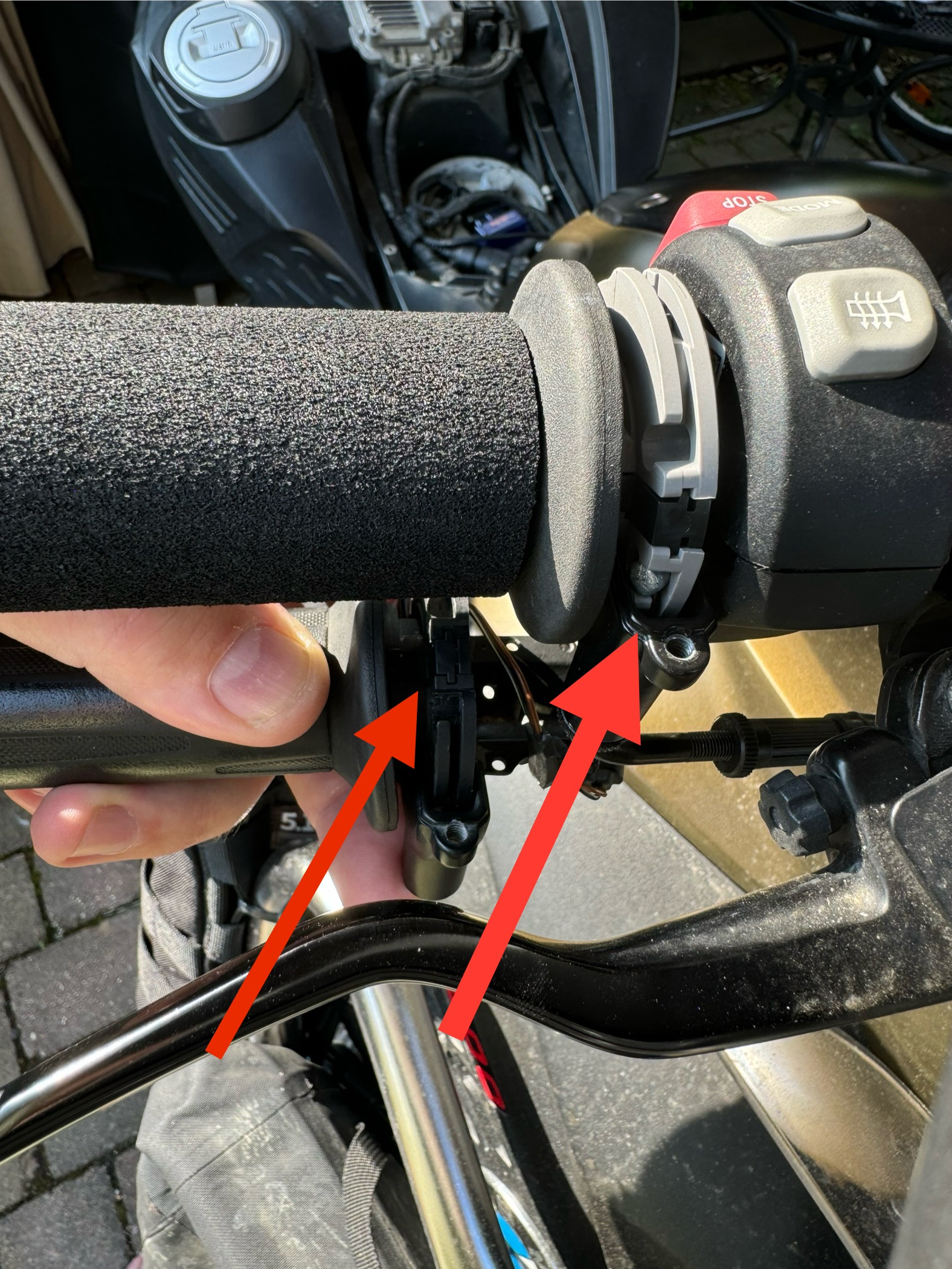

Soo die Herren nach ner Kiste bier und klugen Selbstgesprächen bin ich der Lösung auf der Spur. Aber alles der Reihe nach
nun gibts erstmal Bilder vom Ist zustand
Ontos
Ontos
18.01.2023
26

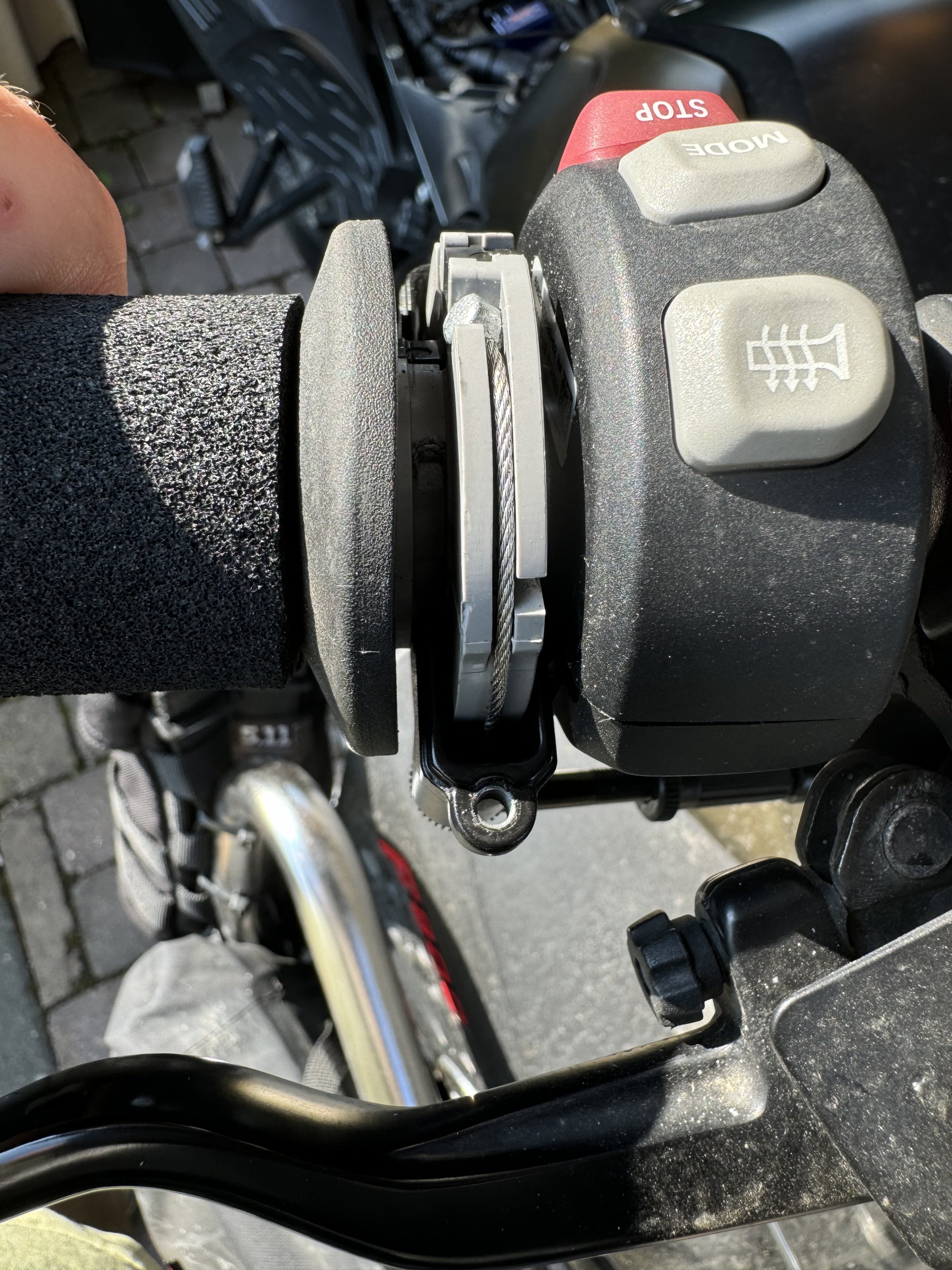

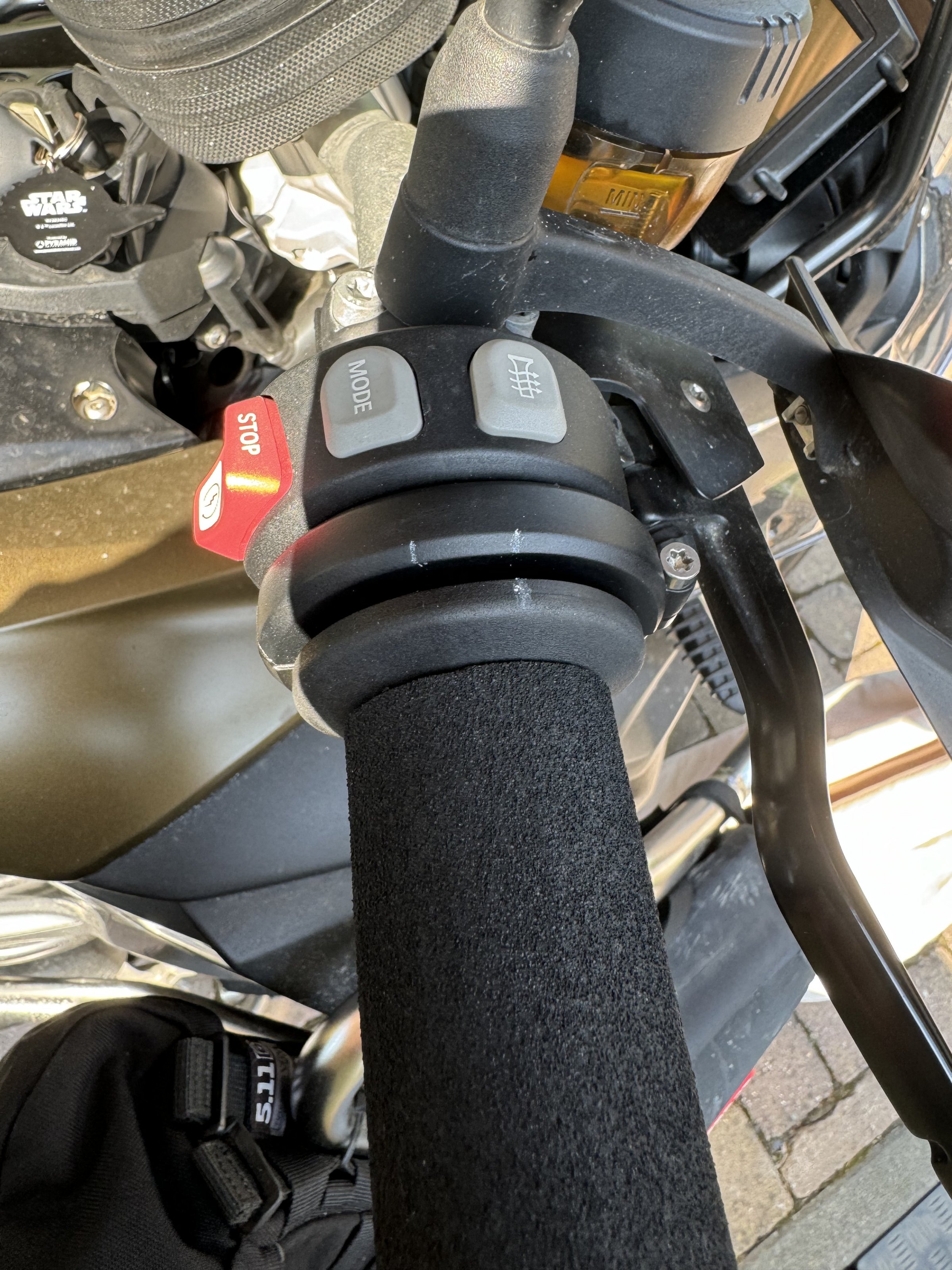

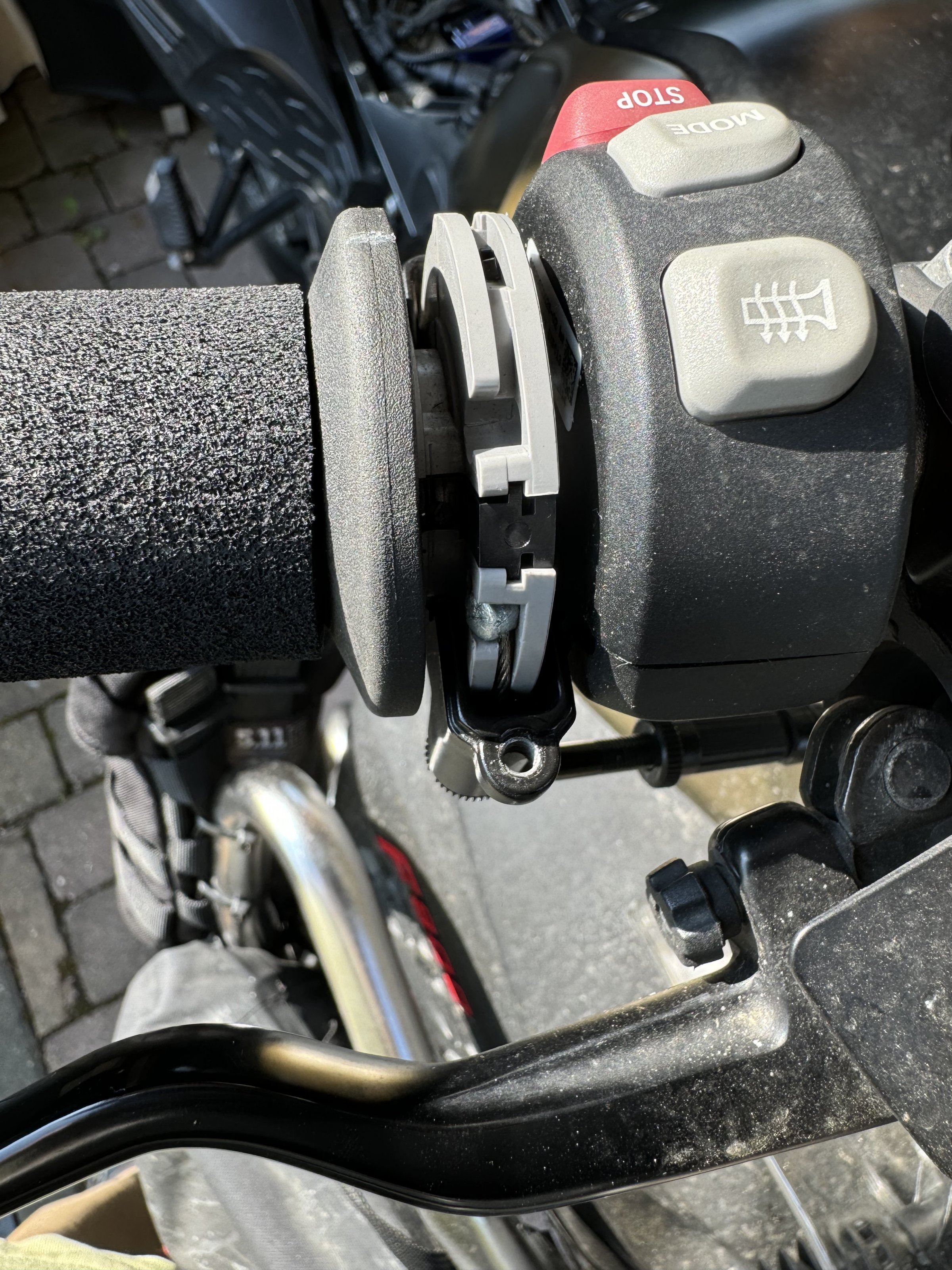

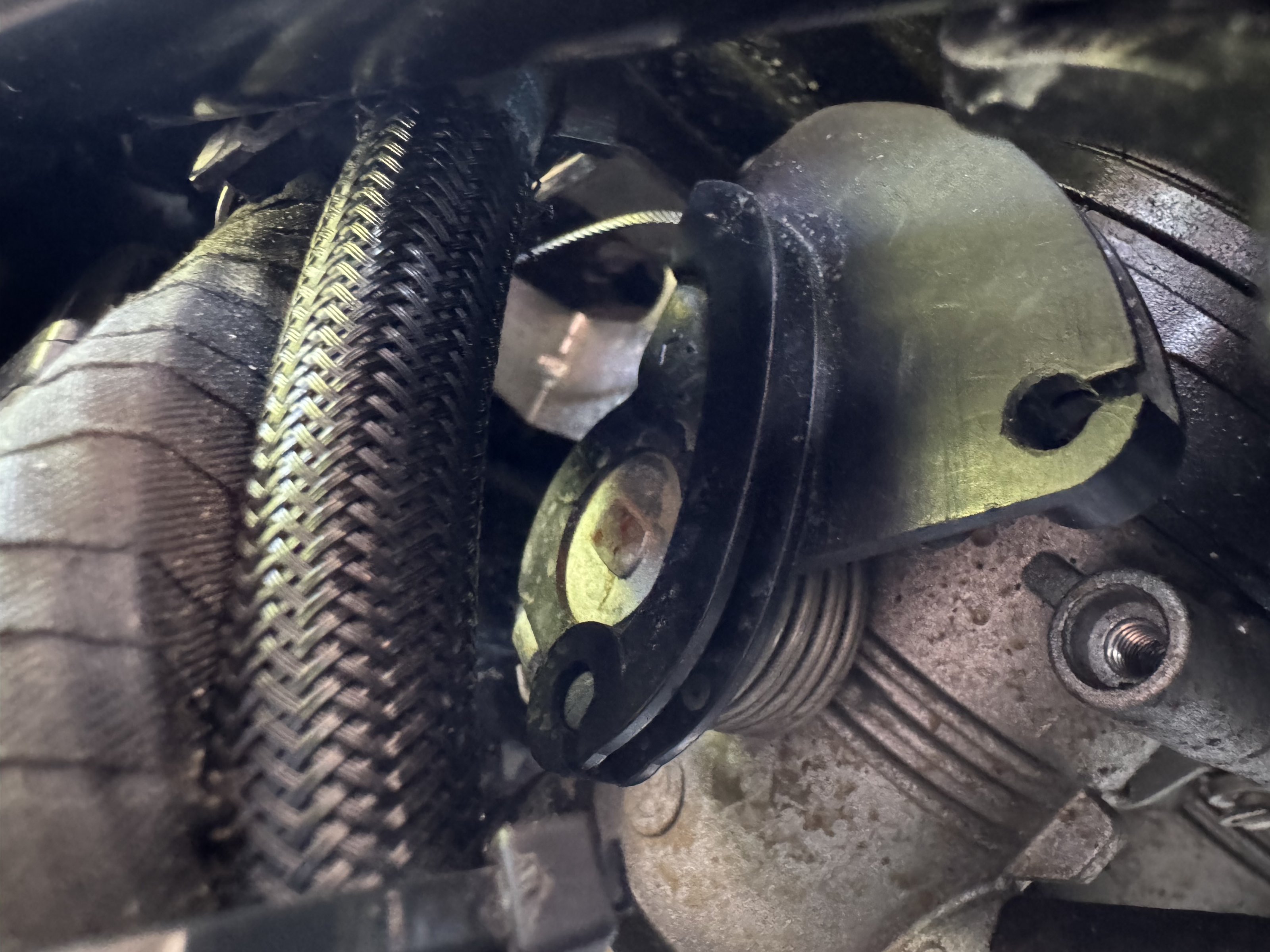

Hier wird das Spiel deutlich anhand der weißen Striche darin befindet sich der Leerzug
Ontos
Ontos
18.01.2023
26

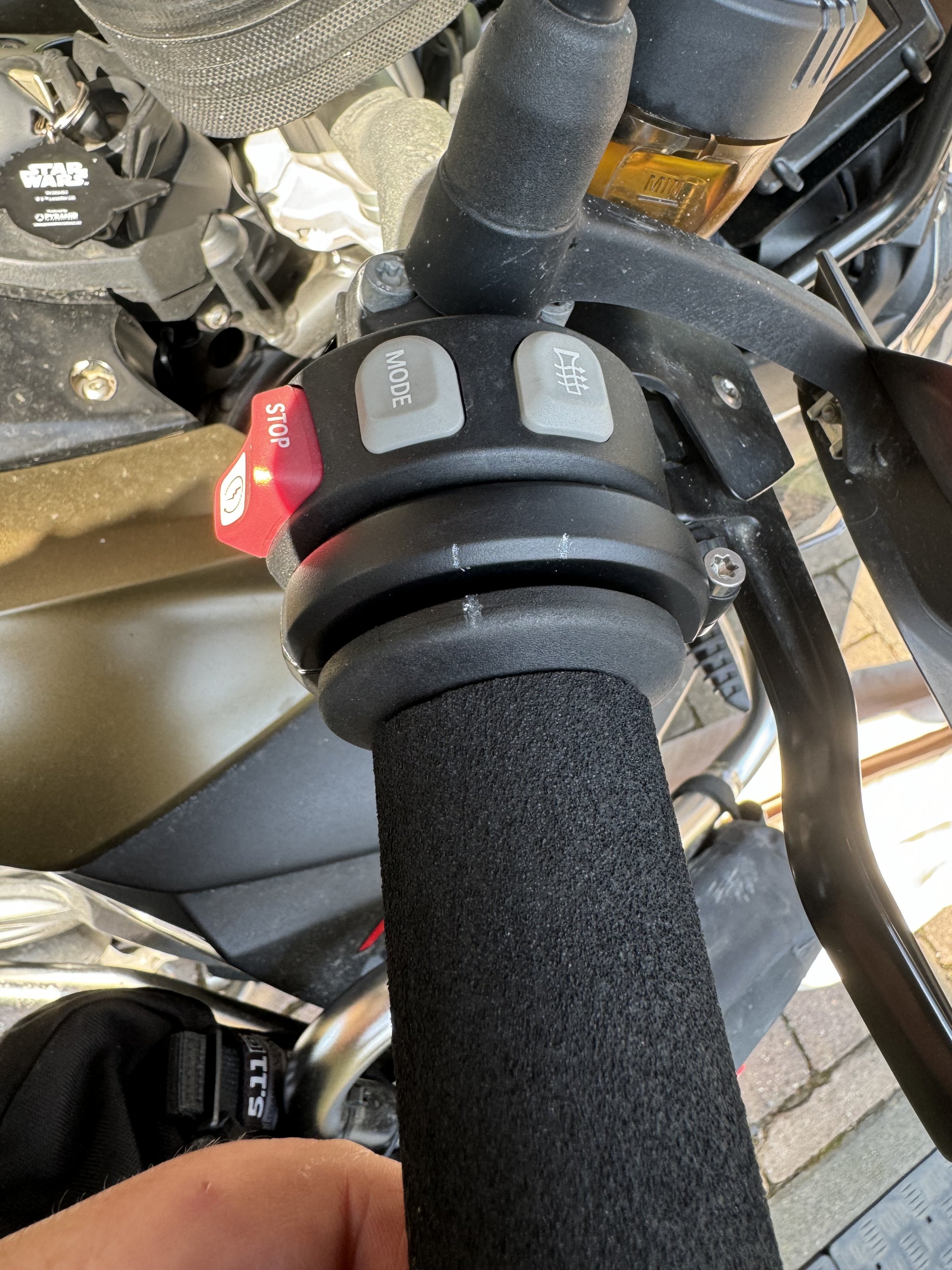

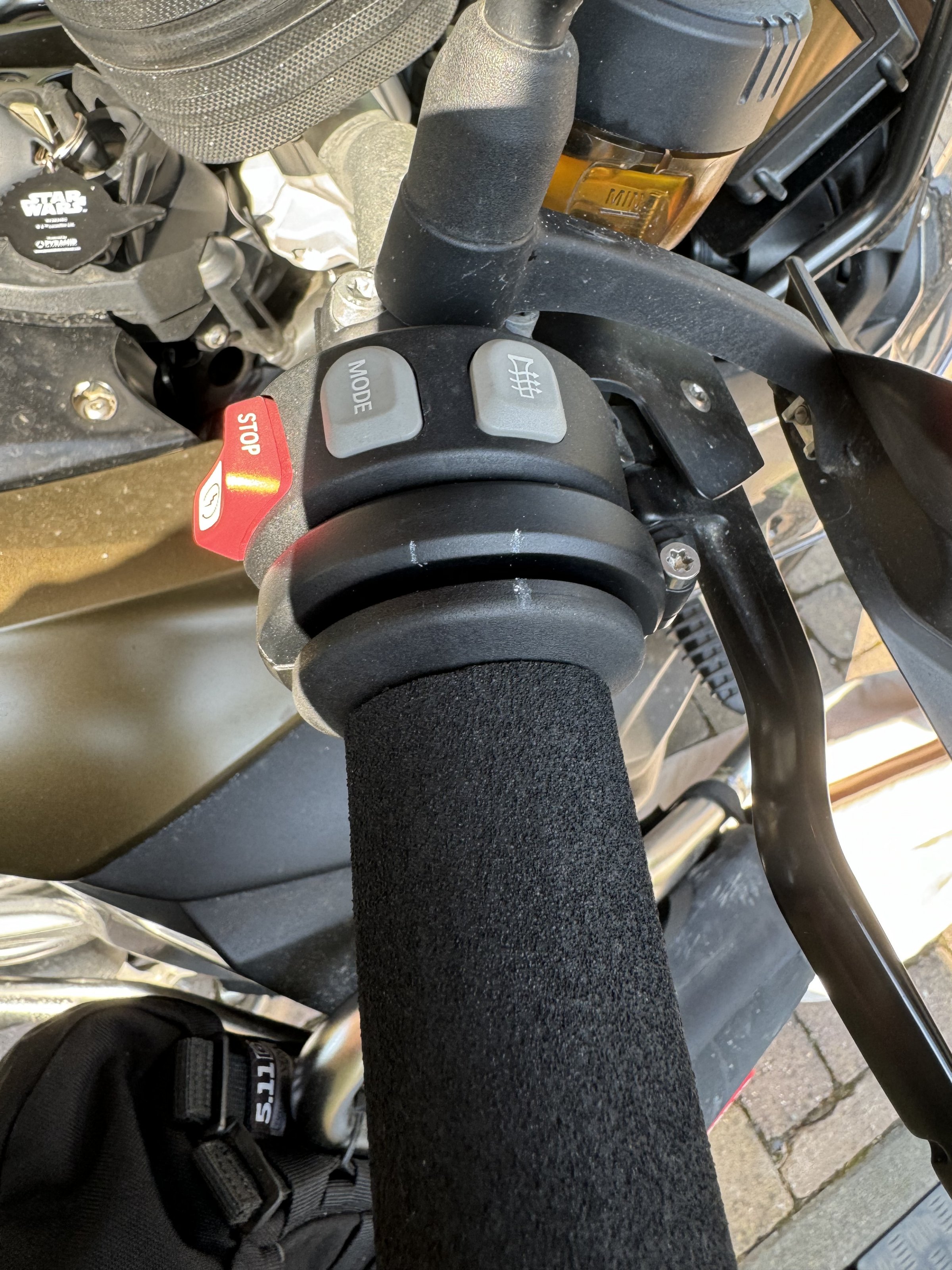

Verbogen oder Falsch eingehängt ist meineserachtens nix auch der Bowdenzug ist bis auf 2mm! Gleich lang
Ontos
Ontos
18.01.2023
26

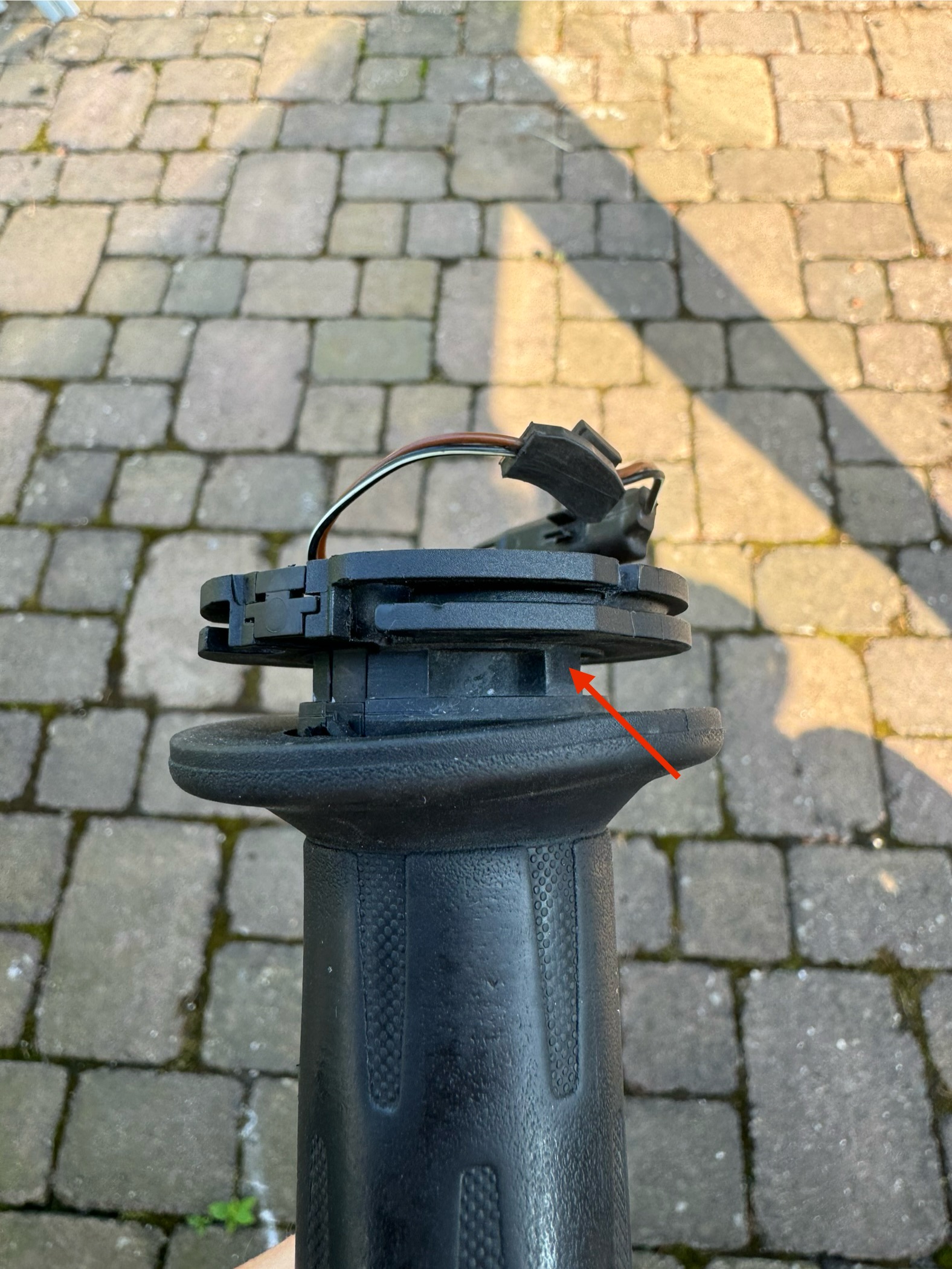

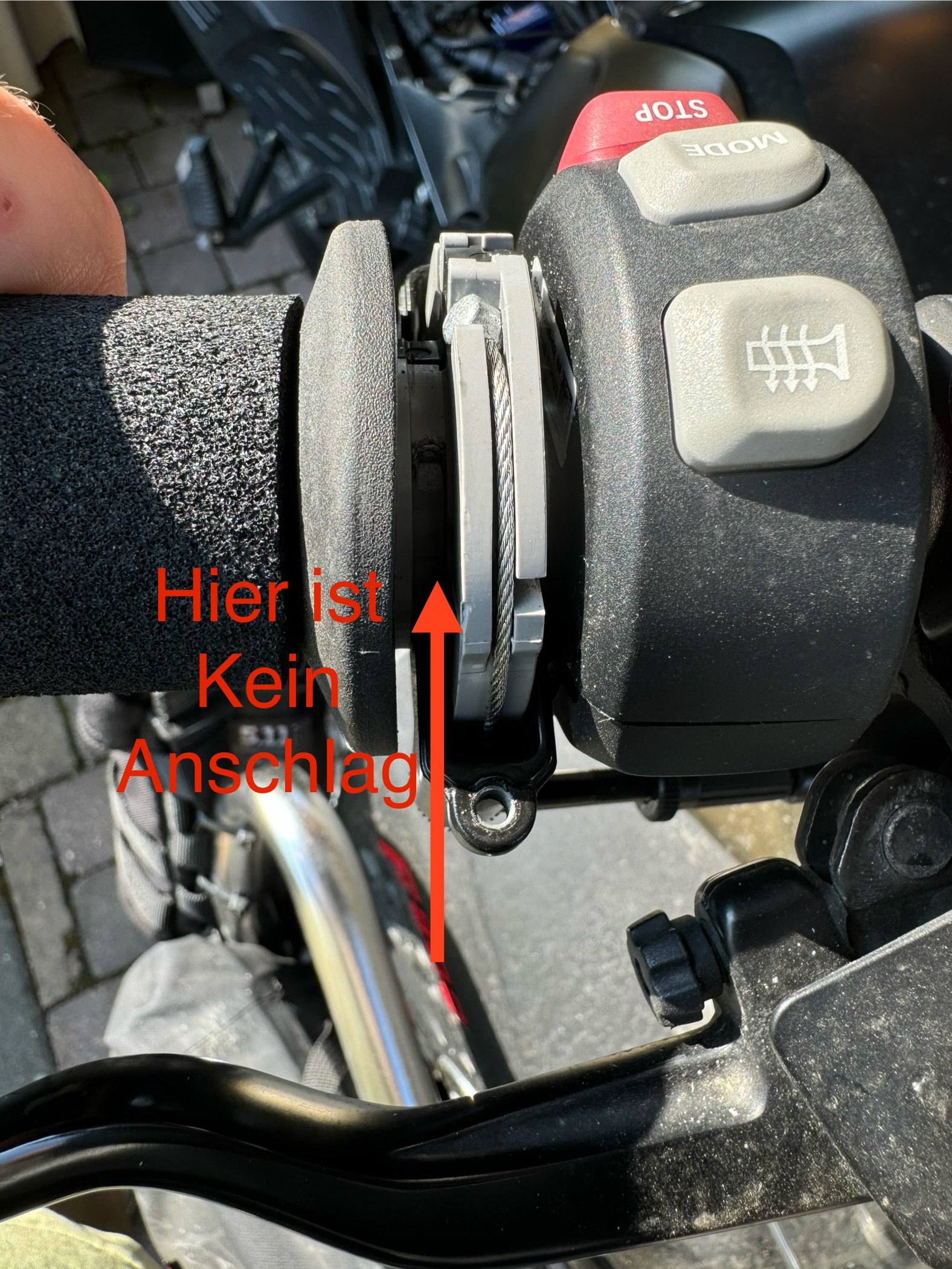

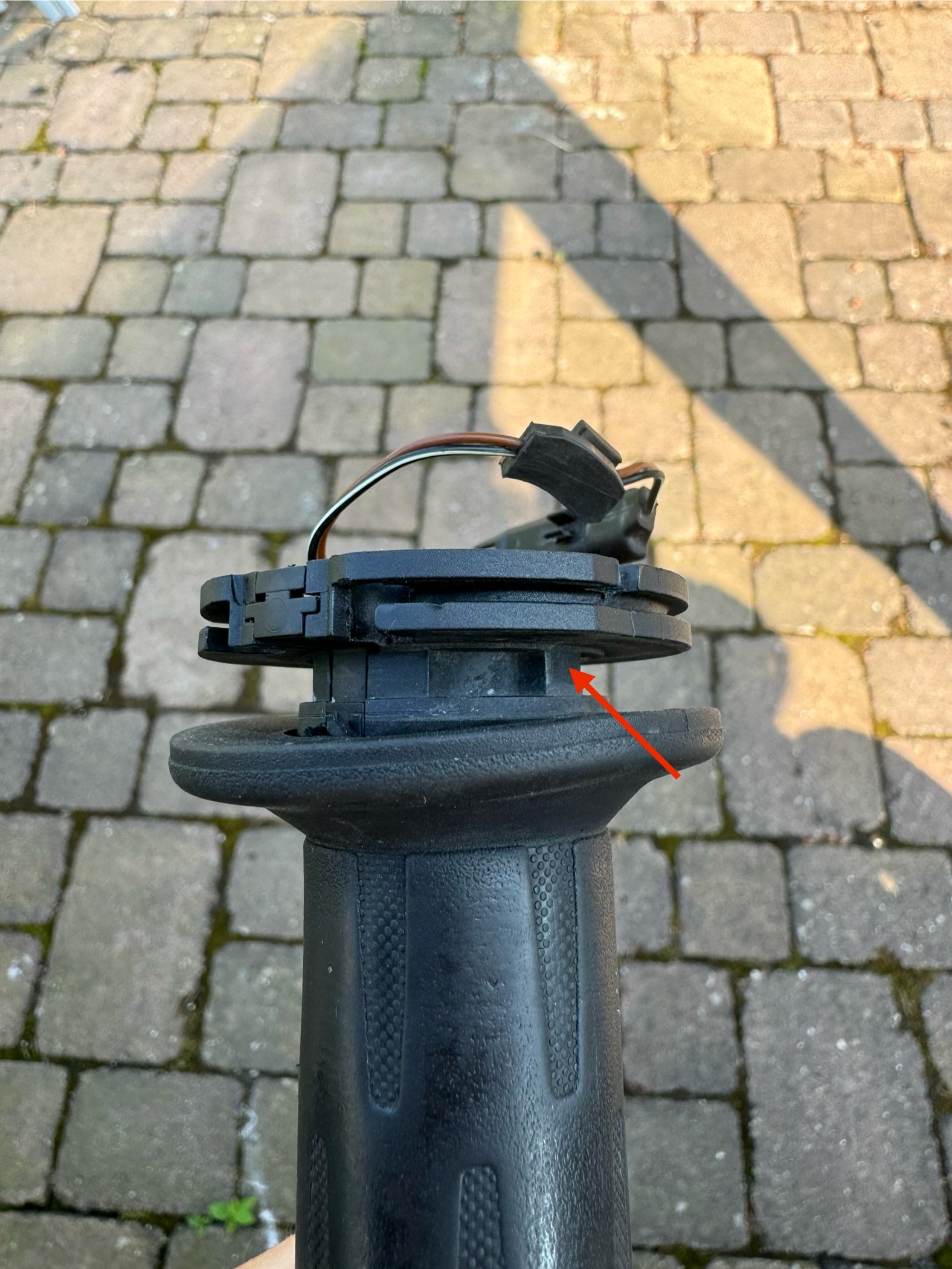

Aber nun zur Lösung.
Der jetzige verbaute Gasgriff hat keinen Endanschlag wie der Originale/Alte Gasgriff
D.h. Er steht viel weiter unten.
Wie auf den Bildern zu sehen ist der Bowdenzug fast ganz unten ich hoffe man kann das erkennen auf den Bildern
Ontos
Ontos
18.01.2023
26
Das bedeutet ich werde wohl mal Beim freundlichen nen neuen Griff mit Heizung ordern 🫣 und diese mal den Alten Griff mitnehmen und sofort vergleichen
Ähhm???
Du hattest oben mit keinem Wort erwähnt, dass ein anderer Gasgriff montiert ist, wie sollen wir darauf kommen?
Wenn der Gasgriff anders ist (keinen Anschlag hat) dann is doch klar, dass das anders ist.
Also Gasgriff wieder auf Original zurückwechseln und alles ist gut!
