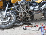

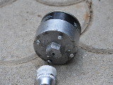

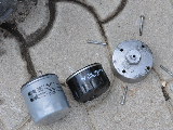

Also so sieht das aus wenn man 3 Stunden mit dem Oelfilter kaempfen muss um ein zu kurzes Filter heraus zu bekommen. Die einzige Ehrenrettung der Werkstatt ist dass sie BMW Filter verwendet hat, aber viel zu kurze!
Filterschluessel habe ich a la "Selbstbau" modifiziert: 4 Loecher gebohrt, auf den Filter geschoben und vier fette Schrauben in den Filter gedreht - dann hatte ich endlich Grip um das Ding rauszudrehen!
Siehe Fotos: der Filter der Werkstatt ist viel kuerzer!

Ist das Motoröl, das da gerade duch die Pflasterung ins Grundwasser sickert?

das will ich gerne mal sehn, wie du den ölfilter bei diesen mopeds mit nem spanngurt löst...
aber davon abgesehn: daß der filterschlüssel auf dem filter durchdreht, kommt leider mal vor. insbesondere, wenn der letzte ölwechsler denn filter mit gewalt angeknallt hat. manche versuchen dann, per sand den grip wieder herzustellen, andre nehmen ein paar spaxe. egal, haupsache, das ding bewegt sich.
und die länge des filters spielt bei diesem problem mal wieder keine rolle...wie angebl. sooft im leben

..einen total runden Filter ohne Kanten fuer den Schluessel, der noch dazu 10cm INNERHALB des Motorblocks liegt auszudrehen ist muehsam, wenn er wenigstens bis zur Kante des Blocks reichte kann man Schraubenzieher reintreiben und das Ding drehen...
... die Laenge spielt halt doch ne Rolle, wie im echten Leben halt...

wäre interesannt ob mit der 12 er Glocke das Ding nicht rausgegangen- oder ob die zu dick gewesen wäre?
