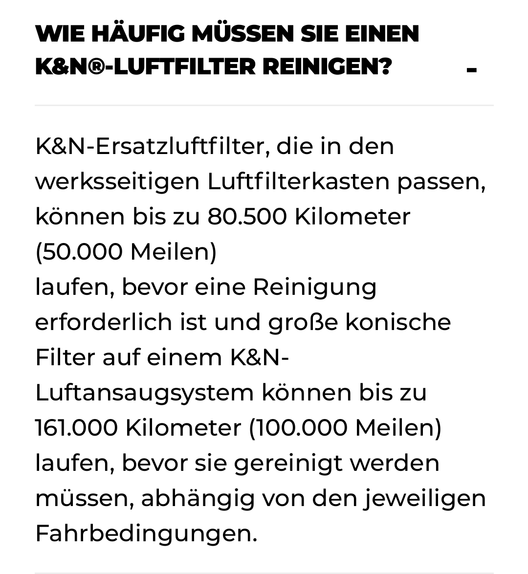

Fühlerlehre für Ventilspiel ist bestellt, ebenfalls Zündkerzen und Reinigerkit für K&N Luftfilter. Öl für Motor/Endantrieb und Ölfilter habe ich immer vorrätig, weil ich den Ölwechsel immer selber mache. Sehe nicht ein für den Liter Öl aus dem Faß über 20€ zu bezahlen. Bremsbeläge habe ich beim Reifenwechsel schon mitgemacht und für die Bremsflüssigkeit habe ich ein Prüfgerät.

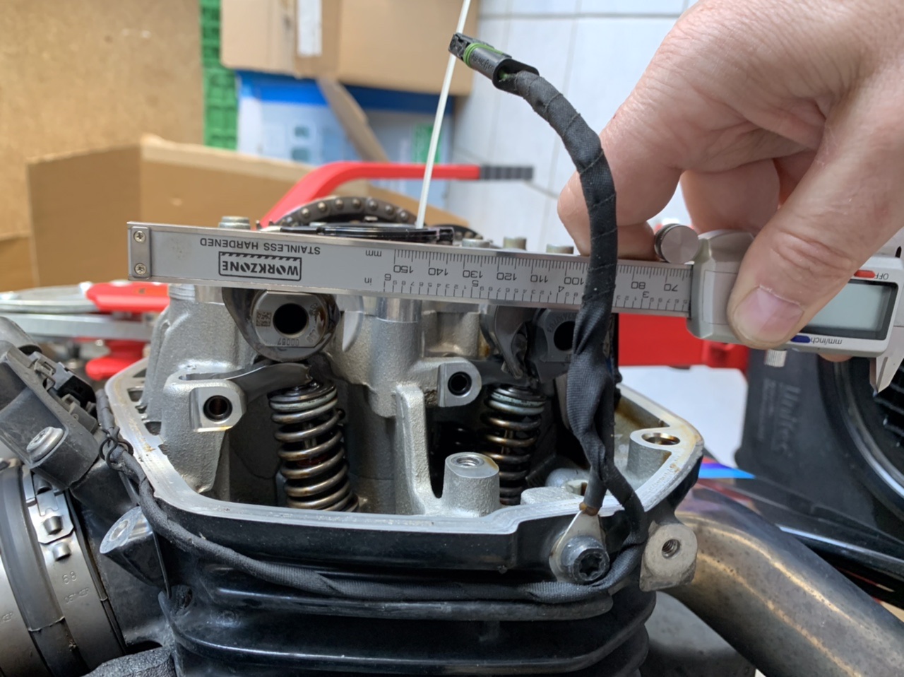

Soweit ich im Video an der R gesehen habe braucht man bis auch eine Schieblehre kein Spezialwerkzeug, um die Shims zu wechseln. Die Lage der Nockenwellen an den Zahnrädern anzuzeichen reicht vollkommen aus und für den OT reicht ein Schraubendreher oder Stöckchen im Kerzenloch (was ich früher am Auto schon so gemacht habe), dabei beachten, dass die Schieblehre plan an den geraden Flanken der beiden Nockenwellen anliegt.
Habe das Video auch erst jetzt hier gefunden: Ventile einstellen R1200LC
Das Anzeichnen funktioniert auch problemlos mit dem Zahnriemen am Auto. Man muss die Makierung halt auf den neuen Riemen übertragen und sicheheitshalber die Zähne zählen. Die Stellung der Kurbelwelle ist dann egal.

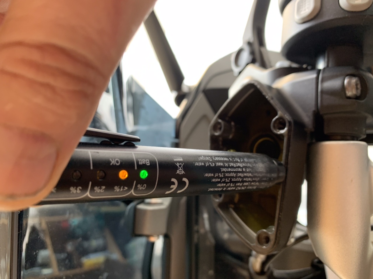

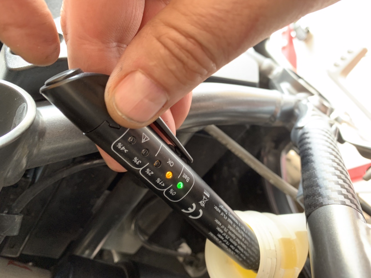

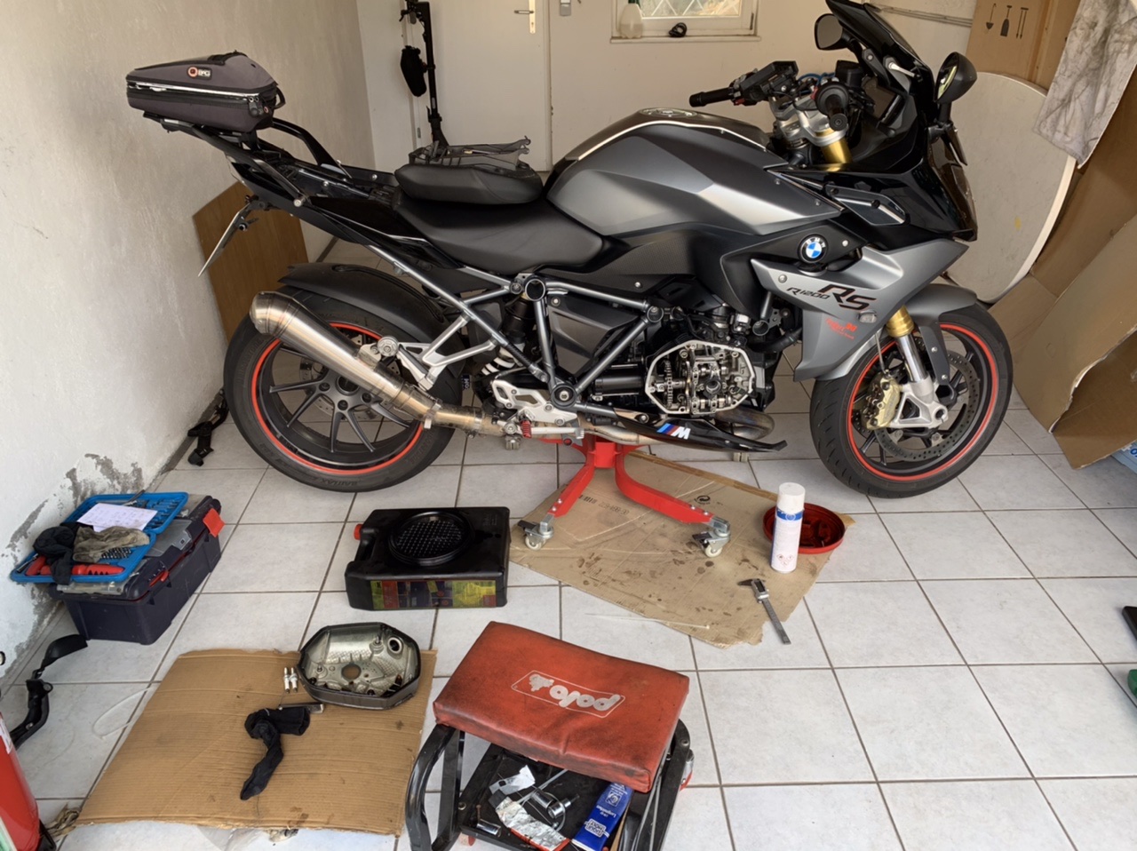

Bin heute auch brav und zu Hause geblieben. Habe den 40000er Service bei 46100km gemacht. Bremsbeläge vorne, Öl (Motor/Endantrieb) gewechselt, Zündkerzen erneuert, Bremsflüssigkeit geprüft (v/h <1% = OK)
Ventilspiel geprüft:
Linker Zylinder Einlass: h 0,12 v 0,12 - Auslass: h 0,36 v 0,36
Rechter Zylinder Einlass: h 0,13 v 0,13 - Auslass h 0,37 v 0,37
Werde das nochmals nach 5000km prüfen, wegen Einlass
