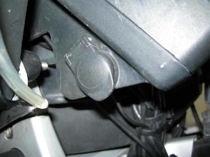

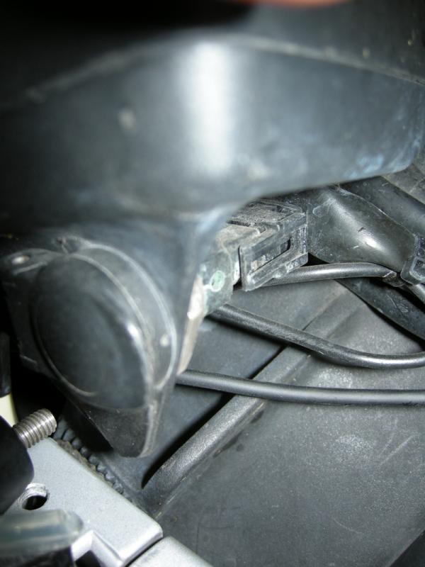

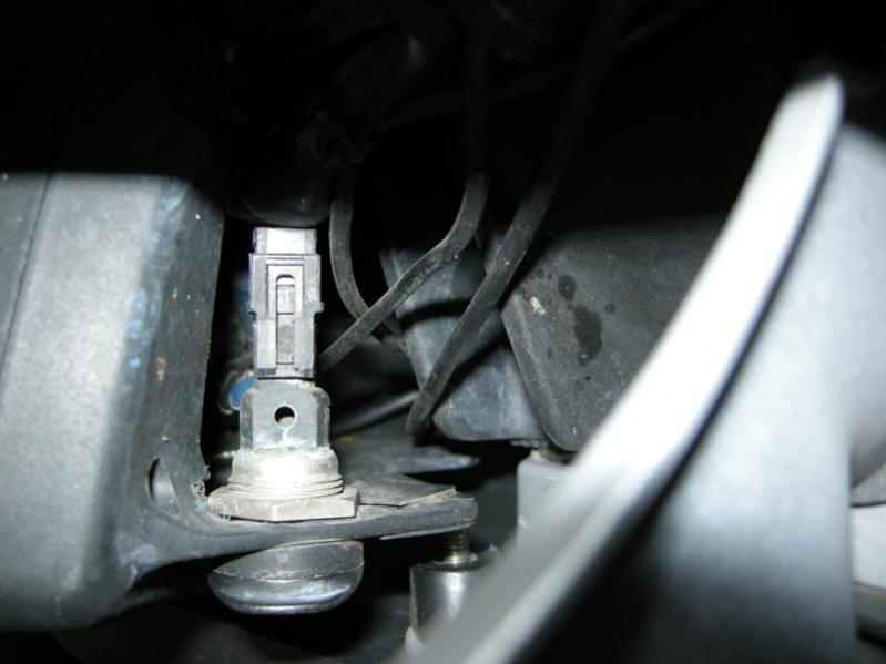

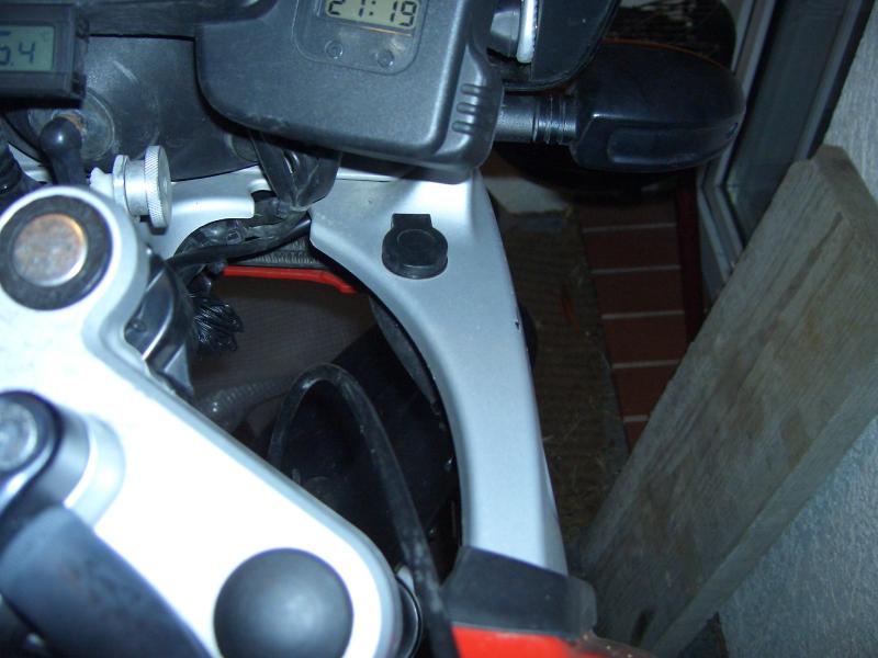

Das andere Projekt, um was es ja auch eigentlich geht. Is ne Zweite Steckdose im bereich von den Instrumenten.
Warum eigentlich nen zweite Dose wollte willste da dein Reiseföhn einstecken. Wa ich und nen Fön ein schönes Gesicht braucht platz. :D:rolleyes:.
Ne wollte einfach ne Dose für Handy MP3 oder sonsttige sachen ( Elektorasierer statt Fön :D)
Anbei habe ich noch a paar Fotos gemacht. Die Steckdose is von Onkel Lou.

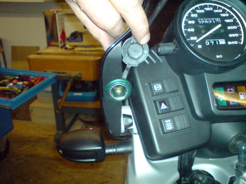

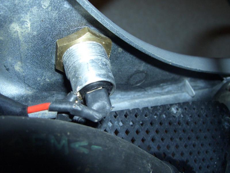

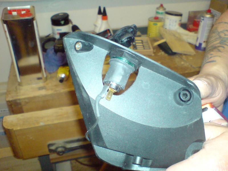

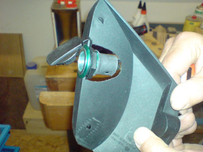

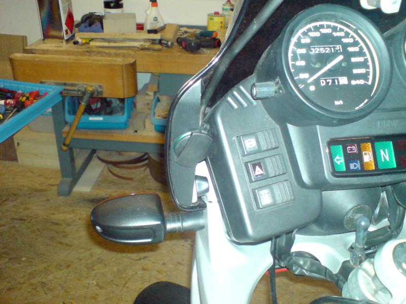

noch mal zwei Fotos
Stom kommt von der Batterie. Is halt Dauerstrom mal schaun obs so gut ist ober ob ma noch mal ummodelt.

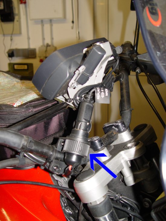

Steckdose

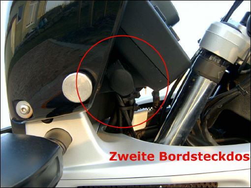

Ja da ist such ne Möglichkeit.
Ich hab das so gelöst: siehe Bild
Den Strom habe ich mittels Y-Kabel vom:) an der originalen Dose abgezweigt.
V
Voggel
Ich hab meine zentral an der Lenkermitte befestigt .
Für Navi, Lampe oder gefopels ..
Bild hab ich keins wirste ja dan naber bald sehen :-)
Gruss Stefan mit Q alias Voggel

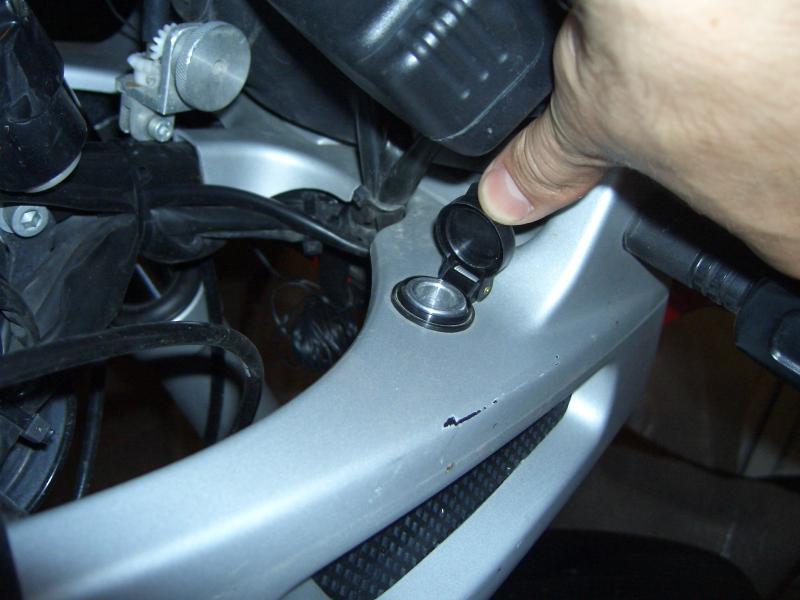

Moin!
Ich hab meine auch am Lenker. Dadurch vermeide ich lange Kabel, die den Lenkeinschlag ausgleichen müssen. Zuerst wollte ich auch irgendwo rund ums Cockpit was machen, bin dann aber der schlabbernden Kabel wegen davon abgekommen.
