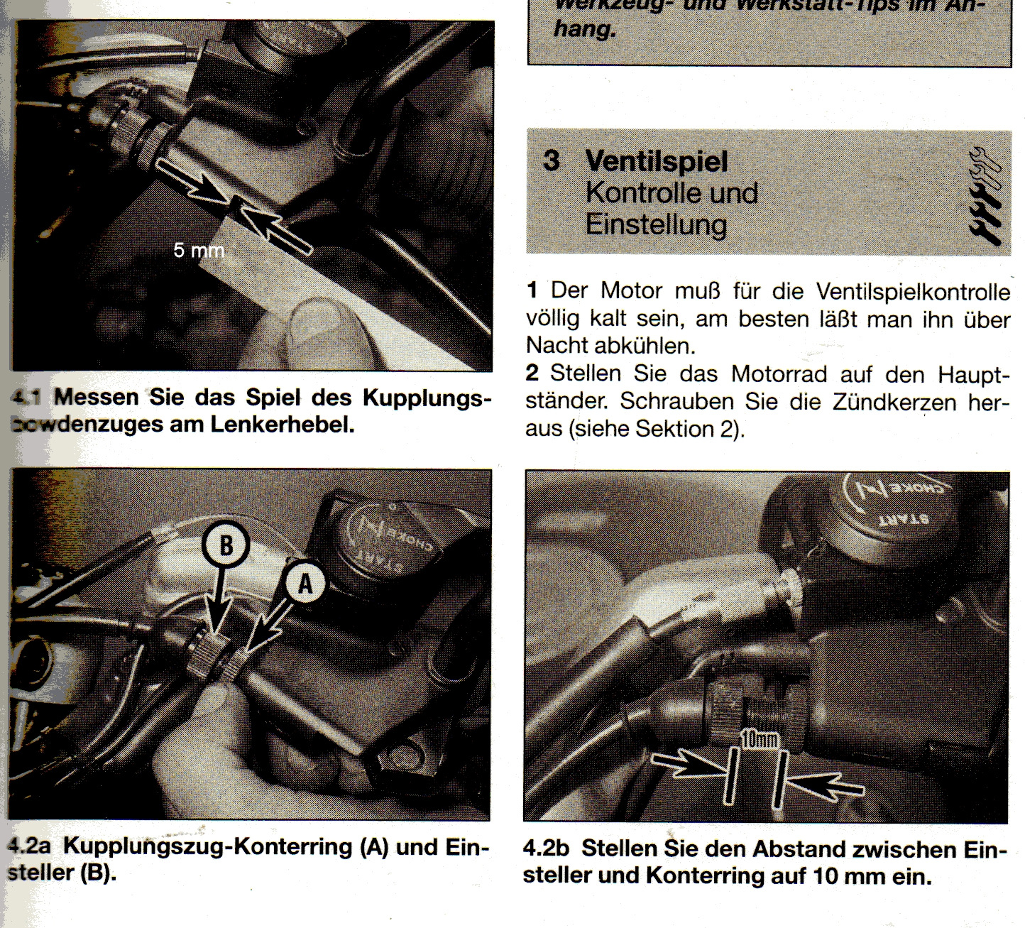

Probefahrt steht noch aus. Was auffiel, Wenn 12 mm an der oberen Einstellschraube eingestellt waren, war das Spiel schon unter Null, also Kupplung leicht betätigt. Habe das dann unten so korrigiert, daß 7mm oben am Hebel anstehen. Vielleicht verbessert sich ja wirklich die Schaltbarkeit.

Die Standard Masse an der Lenker-Armatur werden in etwa so angegeben....
Das wichtigste....diese 5 mm sollten + 0 mm..- 1.5 mm eingehalten werden!!

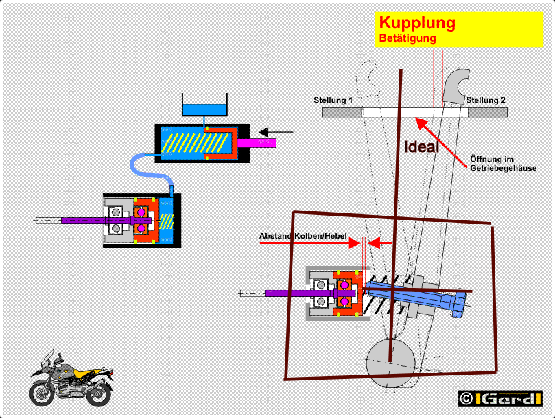

Die 10 mm sind so gewählt, dass man bei Abnutzung der Kupplung oben mehr Spiel geben werden kann, ohne unten den optimalen Winkel des Hebels zur Betätigung verändern zu müssen.
Siehe Prinzip-Foto von Gerd... ( von mir mit den braunen Strichen ergänzt)

Was soll daran OT sein? Es gibt ja 10/5 und 12/7. Ich habe wegen BJ 99 12/7 gewählt.
