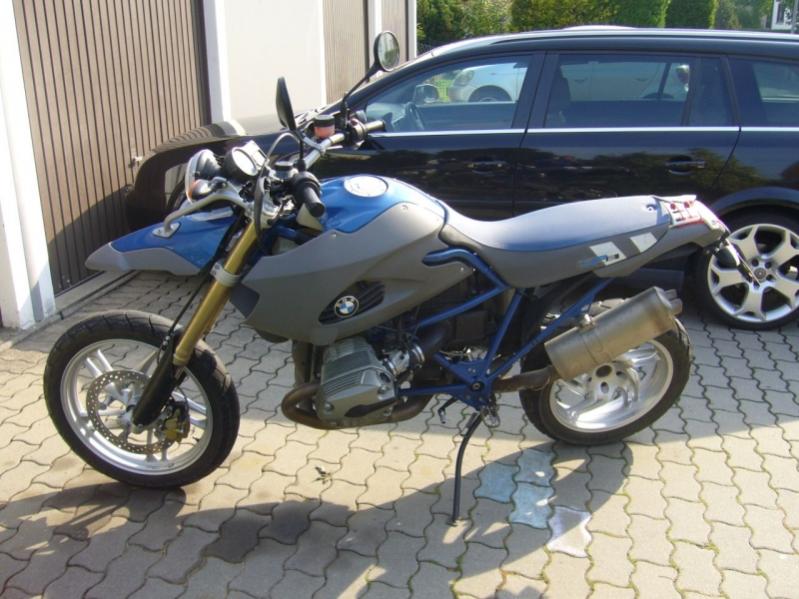

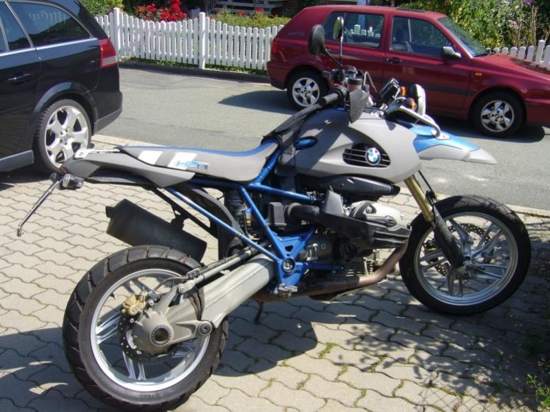

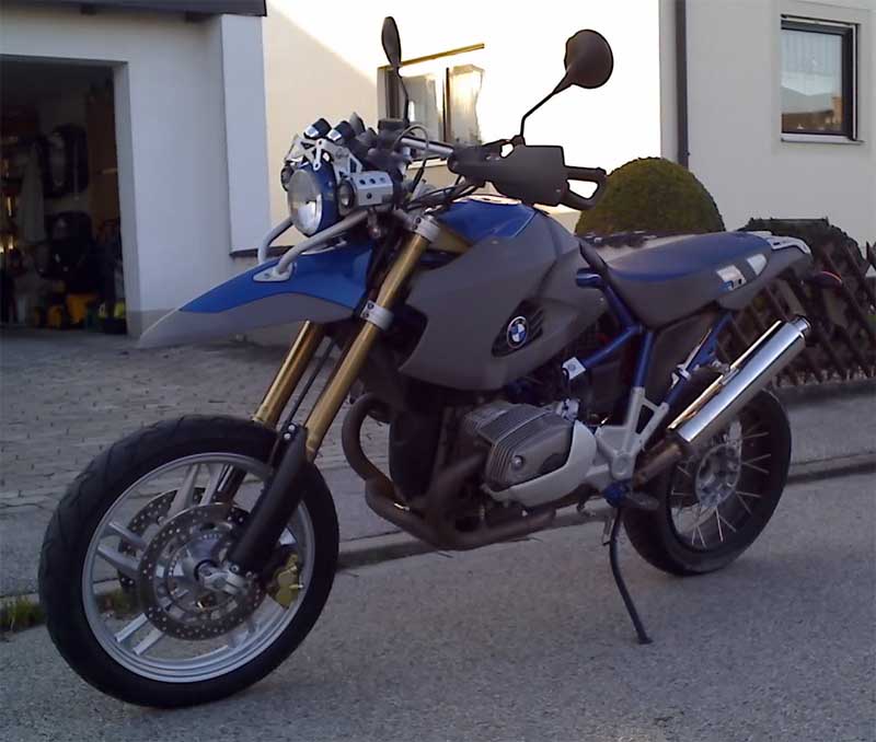

19" an der HP 2
Ein sonniger aber langweiliger Samstag in Bayern!:(
Die Q ist schon im Winterschlaf und man denkt es kann nicht schlimmer kommen!
Da ruft mich doch der Ampertiger an und fragt mich oder meine Felge haben kann!:confused::eek::confused:
So fing alles an und das war kurze Zeit später das Ergebnis:
Eine echte alternative zum Sumo-Satz!
Leider gibt es mit der orginalen GS-Bremsscheibe dabei ein Problem, da die Befestigungsschrauben an dem Bremssatteladapter der HP anstehen! Dafür gibt es aber Lösungen! Und wer braucht schon zur Testfahrt eine Vorderbremse!:rolleyes:
Die Gabel noch 2cm durchgesteckt und los ging es.
Der Tiger war vom Fahrverhalten begeistert und optisch ist das doch auch nicht schlecht!
Mehr dazu vom Ampertiger!
