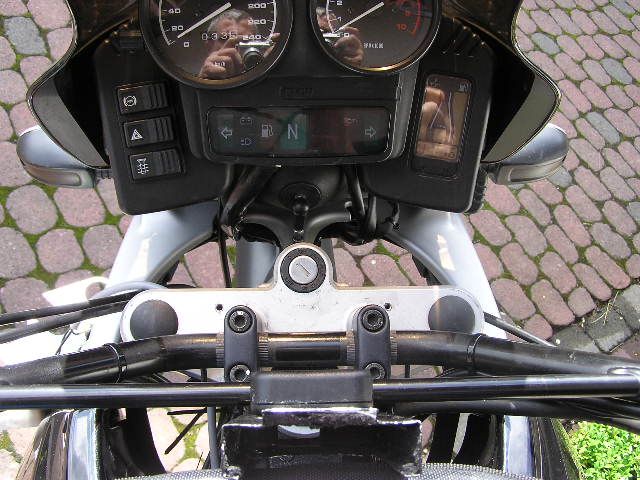

Hallo
habe immer wieder Anschlußmöglichkeiten von Navi und Handy etc. vermisst und nach langem basteln habe ich meiner Q eine Gabelbrückenerweiterung zu kommen lassen. Was könnte man noch anders machen? Danke für eventuelle Anregungen.

Hallo
sieht klasse aus.Störend ist nur das in der Gabelbrücke 2 Löcher gebohrt wurden und somit eventuell eine Bruch und Rissbildung entstehen kann.Vielleicht geht eine Befestigung an den Lenkerhalter.
E
eolith
Hallo
Löcher? Wo?
Sieht er danauch aus als würde das Alublech mit den Federbeinen verschraibt sein, oder inter der Brücke?

Hallo, ja die Löcher sind sehr unschön. ich hab´s anders gelöst. guggst du http://www.cnd-stephan.de/motorrad/bmw/index.html -- bei Bedarf links und rechts machbar. Mir reichts auf einer Seite. Der Strom kommt mittels Y-Kabel vom Freundlichen von der Anlassersteckdose.
@eolith: hast dich verlaufen? Oder suchste immernoch nen Käufer für dein "Teil" *grins*

Habe lange überlegt die Brücke anzubohren, aber nach mehreren Rücksprachen sagte man das diese Stellen unbedenklich seien.
supermotorene
sollte auch kein Problem geben mit den gebohrten Löchern, da habe ich schon ganz andere Sachen gesehen.
Nach einem Umfaller röngt auch keiner den Rahmen/Gabelbrücken oder das Telelever.
Ist so ähnlich wie :"Am Rahmen darf nicht geschweisst werden!!!" Ist der vorher zusammengeklebt oder was????
Da sollte natürlich nicht jeder dran rumbruzzeln, aber Leute die so was können , sollten es auch dürfen.
