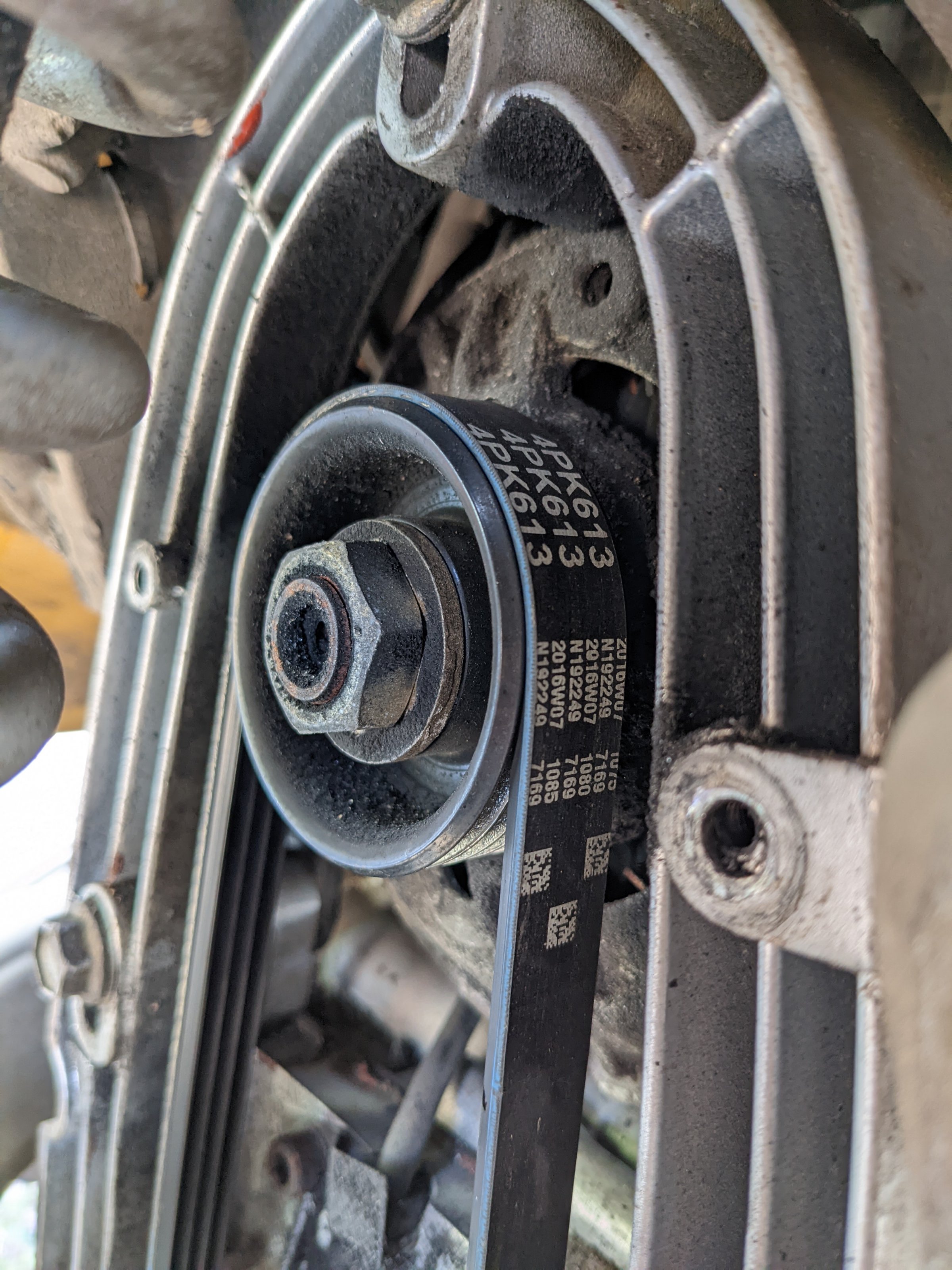

Anbei ein Bild vom aktuellen Riemen. Die Maschine ist aus Italien (Modell Österreich laut VIN Decoder) und der Riemen war drauf.
Aber da an der Maschine so einiges nicht original ist, will ich mir mal nicht so viel dabei denken. Du schreibest auf PB, daß bis 2003 der 4pk611 verwendet wurde und den habe ich hier auch liegen.

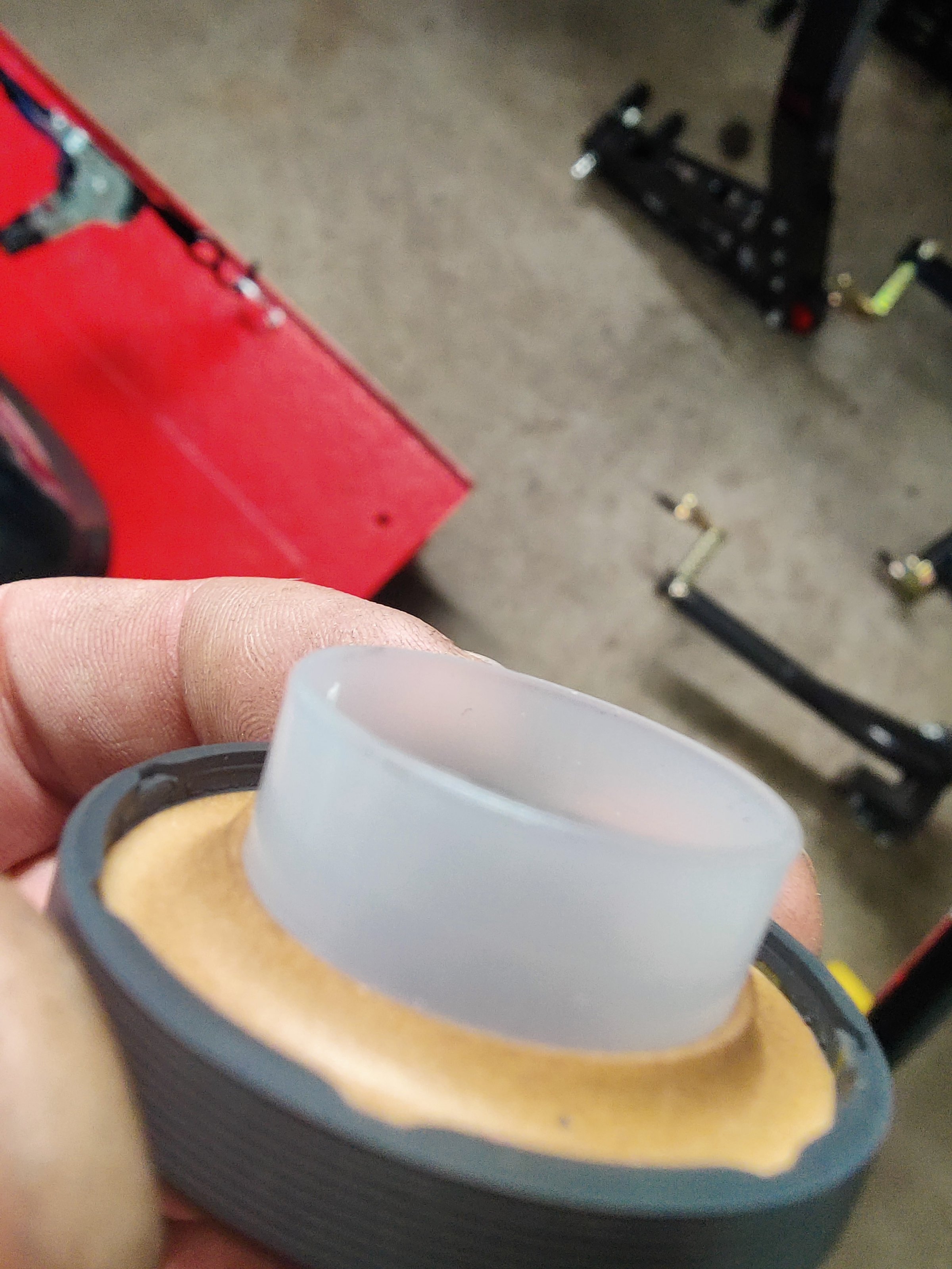

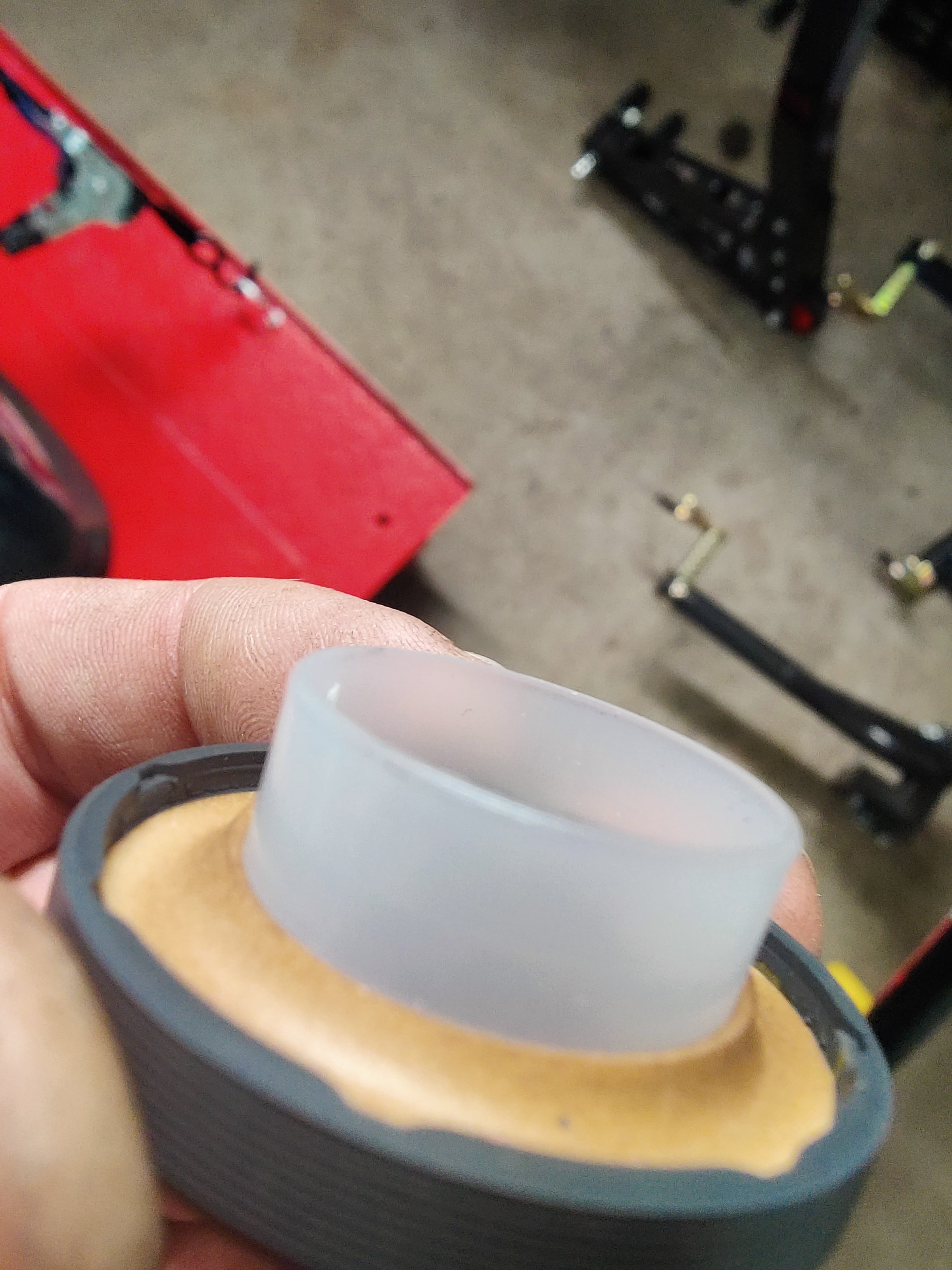

Siehe Mal das Bild. So muss der Ring vorgeformt werden auf der Hülse. Dann die Hülse über der KW Stumpf schieben und den Wedi von der Hülse in der Generatorträgerdeckel vorsichtig ringsrum reindrücken/ vorsichtig mit kleinem Hammer schlagen. Oder statt der Hülse eine starke Folie. Ich hatte einen Microfiche genommen.

Ja, es geht auch nicht um die 2 mm sondern einerseits um die Notwendigkeit die unterschiedlichen Riemen 611 und 613 herzustellen.
Andererseits weiss ich inzwischen, dass der 613 mit 613 mm Länge angegeben ist, ich beim 611 aber 622mm gemessen habe (bei 3 Riemen!). Natürlich kann ich da falsch interpretiert haben aber bei den anderen Längen passte meine Logik wie die Länge (scheinbar) definiert ist.

Das wäre aber ein enormer Unterschied!
11mm. Ob das dann noch passt?
Und den 613er hat noch keiner an einer 1150er gesehen?
Das wirft fast die Frage auf, ob ich nicht doch einen 613 besorgen sollte.
Aber probieren kann ich es ja. Wenn der 611 spürbar zu kurz ist (was ja theoretisch nicht sein kann) besorge ich halt noch einen 613er.
Ihr werdet es erfahren.

Nö, der 611 ist nach meinen (verblüfften) Messungen wesentlich länger als es die Bezeichnung aussagt.
Oder ich messe falsch. Dann aber sind die 2 anderen Längen zu kurz.
Den 613 kannte ich "bis eben" noch gar nicht
