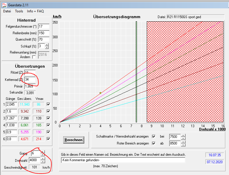

Halbwegs günstig, wäre ein kürzers HAG, 33 oder 34/11. Gibt dann halt Abzug in der Höchstgeschwindigekit.
Ich möcht nicht mehr ohne.
Baut Dir Michael (derbonner) um, wenn er gerade so einen Satz da hat.
Gruß Marcus
Für mich wär' datt nix.
Vor allem nicht, wenn das Getriebe den kurzen 6ten hat. Da dreht der Motor mit 34/11 bei echten 100km/h schon fast 4000/min.

Das ist doch fast das Drehzahlniveau einer R1150R, die geht da auch gut und macht Spaß. So ganz kann ich die Kritik nicht verstehen.
Das Drehzahlniveau einer R1150GS und R1150R ist identisch (HAG 31/11).
Beide gab es mit kurzem oder langem 6ten Gang.
Hier geht es um eine ADV, die hat immer den kurzen 6ten.
Bei der Kritik habe ich lediglich meine Ansicht ins Spiel gebracht.

Das sollte nicht vorwurfsvoll klingen.
Ich hatte eine Guzzi Griso 1100, die mir sehr gefiel. Hab sie nach einer Saison wieder verkauft, weil mir genau dieses mMn unnötig hohe Drehzahlniveau (100km/h=4000/min) auf die Nüsse ging.
Für ne Stunde Kurvenwetzen ok, aber eine Tagestour mag ich damit nicht fahren.
