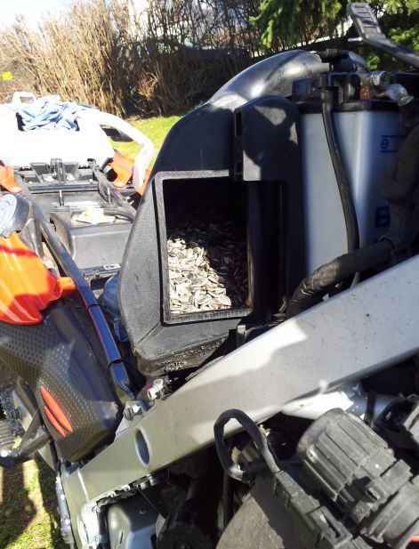

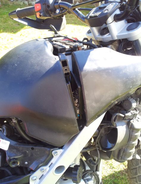

wie versprochen... hier die Bilder zur allgemeinen Belustigung.
Interessant, welche Kraft die Tierchen aufgebracht haben müssen, um den Filter nach innen zu drücken.
PS. Das Zeug in dem Eimer ist nur das aus dem Vorraum:p
Grüsse an alle und danke nochmal!:)

Unglaublich!!
Dass muss ja eine ganze Mäuse- oder Hamster-Armee gewesen sein. Ist Dir nichts aufgefallen, als Du das Bike zur ersten Fahrt aus dem Schopf geholt hast?? Da müssen ja aus jeder Öffnung mindestens ein Fellträger gesprungen sein, der es vorzog nicht an deiner ersten Frühlingsfahrt teilzunehmen. :D:D:D
War in der Nähe ein Vogelhaus oder ein Vogelfutterdepot gestanden?? Irgend wo her muss ja die Sammlung stammen??
Auf jeden Fall eine gute Saison wünsch ich Dir!!
Sonnige Grüße vom Bodensee
Hotzi
L
LGW
Naja guck wenn der Filter rausgedrückt war ist ja auch klar warum etwas von dem Zeuch in den Motor gelangt ist.
Schwein gehabt dass das Zeug so weich ist, sollte ja jetzt eigentlich keine Folgeschäden verursachen - aber sowas lustiges hab ich nun im Bezug auf Luftfilterkästen auch noch nie gesehen :D :eek: :D
Der Ölkreislauf funktioniert etwas merkwürdig, da hält sich manchmal viel Öl da auf wo man es nicht vermutet, vor allem nach Startversuchen und ähnlichem. Aber spielt ja nun auch keine Rolle mehr :o
