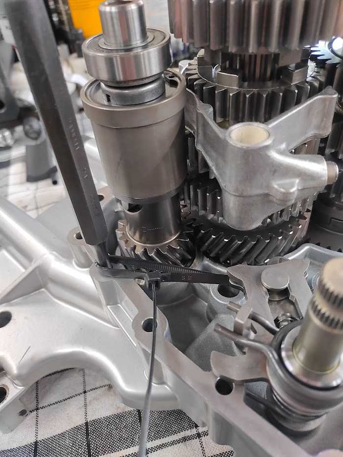

...,denn man bekommt die Einheit tatsächlich nur en bloc wieder rein, wenn die Zahnräder auf den Schaltwellen passend zum gerade eingelegten Gang der Schaltwalze richtig ausgerichtet sind.
Aber mal abwarten, was denn genau das Problem ist.
Genau das wäre einer meiner Fragen gewesen :) danke dir !

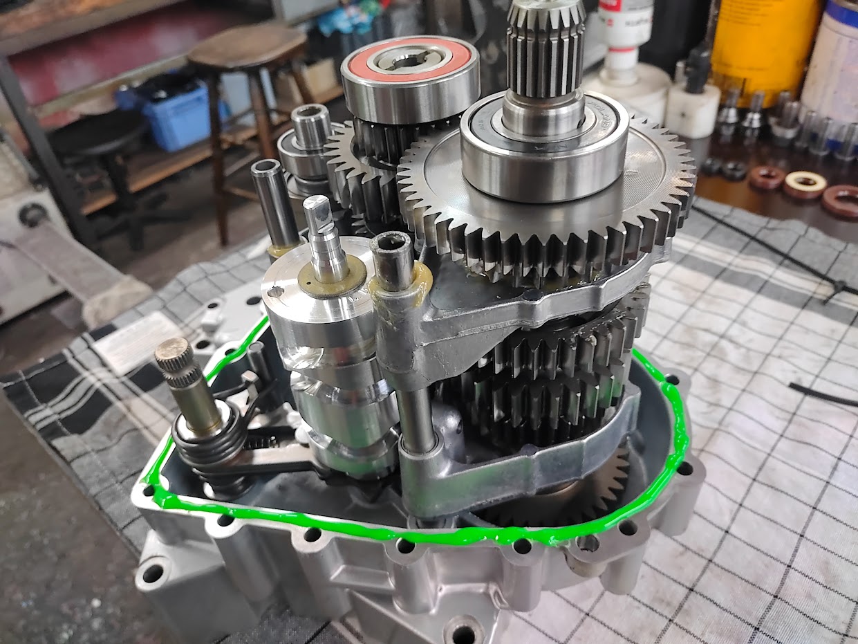

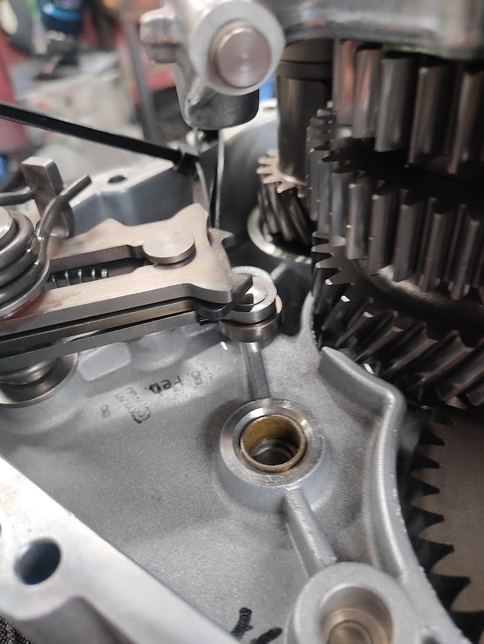

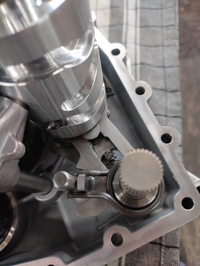

Es ging mir um den Einbau der Schaltwelle und der Schaltwalze. Gerade an der Welle gibt es zwei Federn deren Platz ich nicht richtig zuordnen konnte.
Habe jetzt anhand von Bildern alles ausgerichtet, das Gehäuse mit Dirko abgedichtet und wieder zusammengebaut.
Kommendes Wochenende wird sich zeigen ob alles an Ort und Stelle sitzt 👍
Danke schonmal im Voraus für euer mitwirken:)
