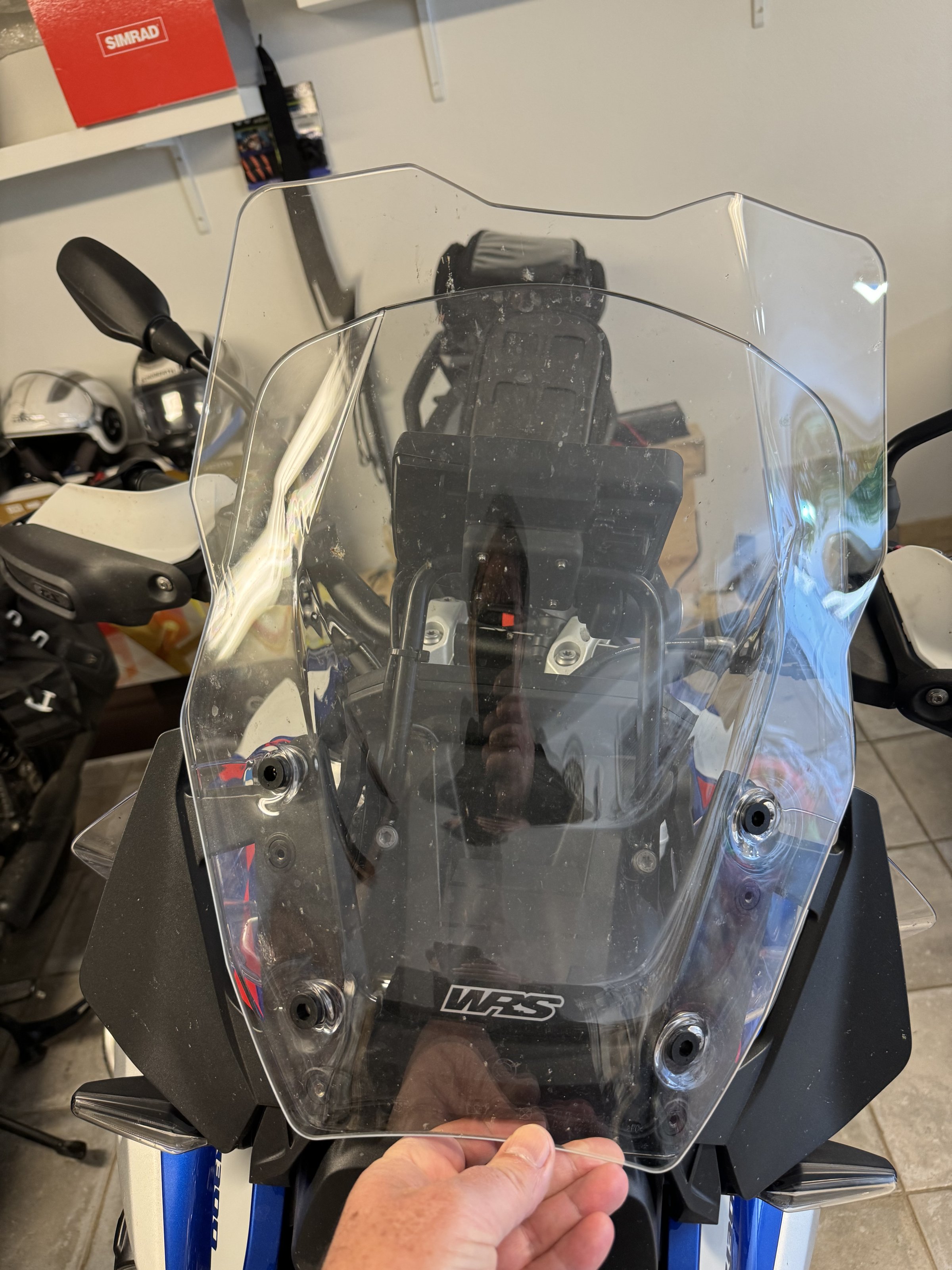

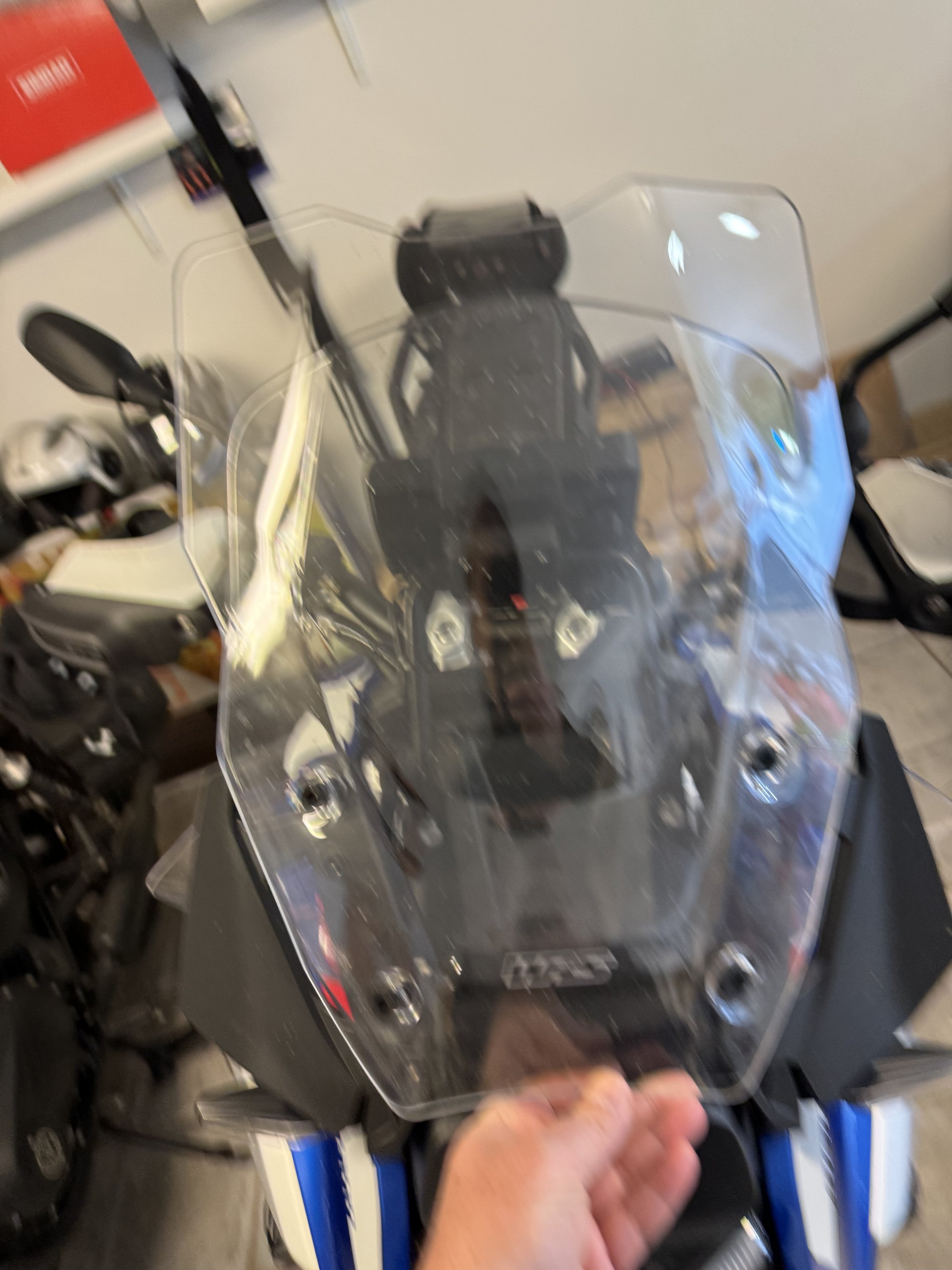

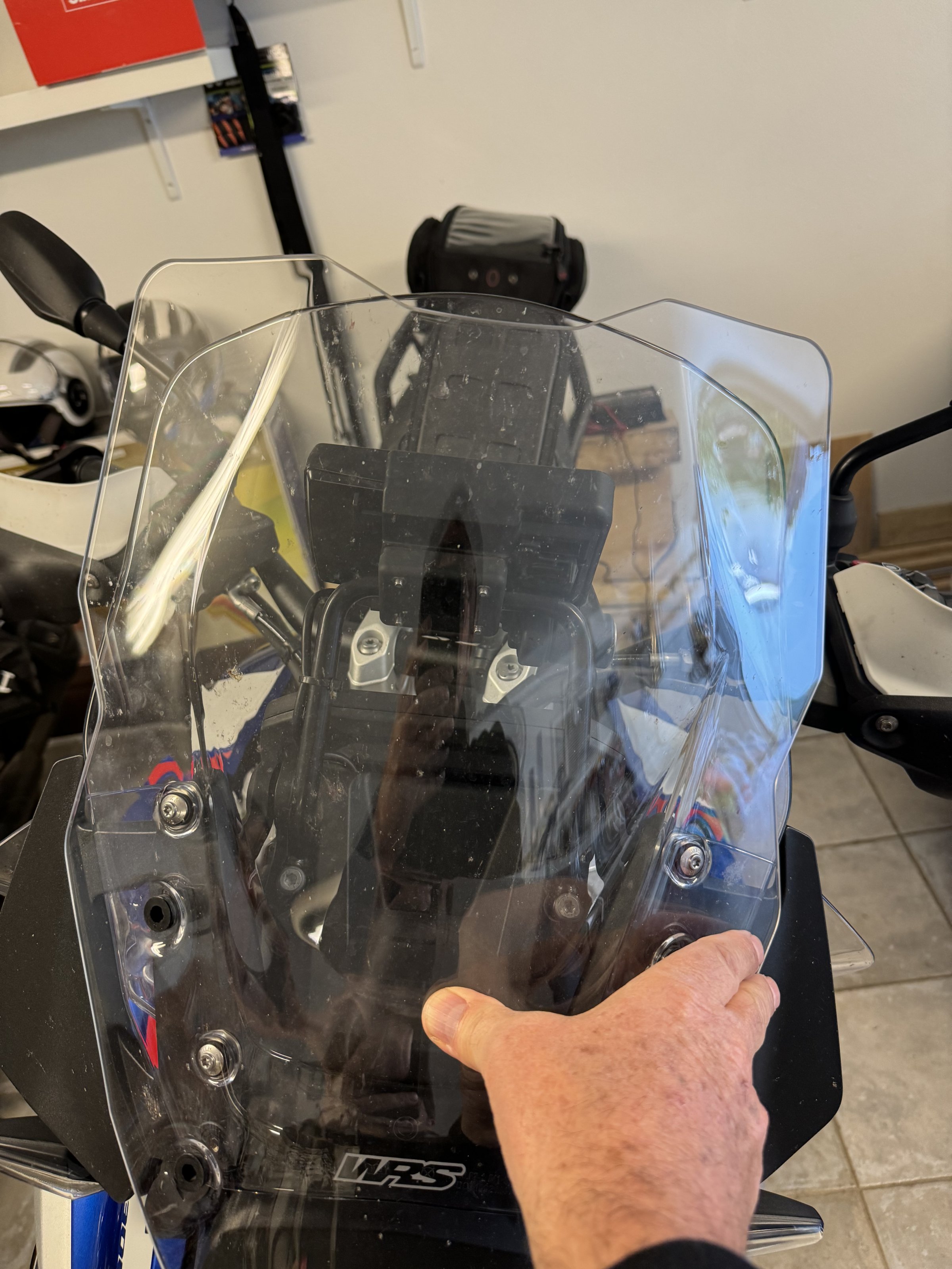

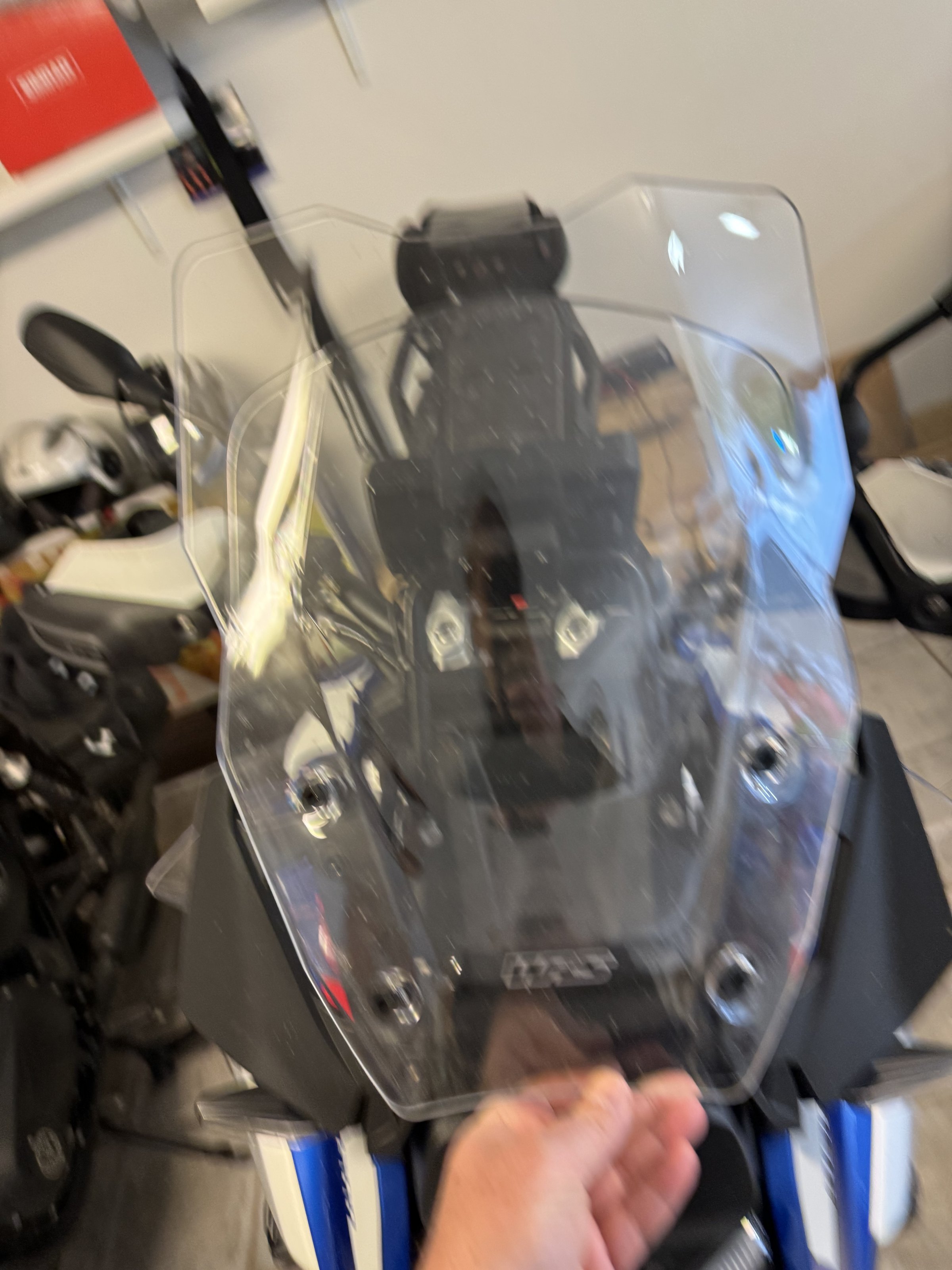

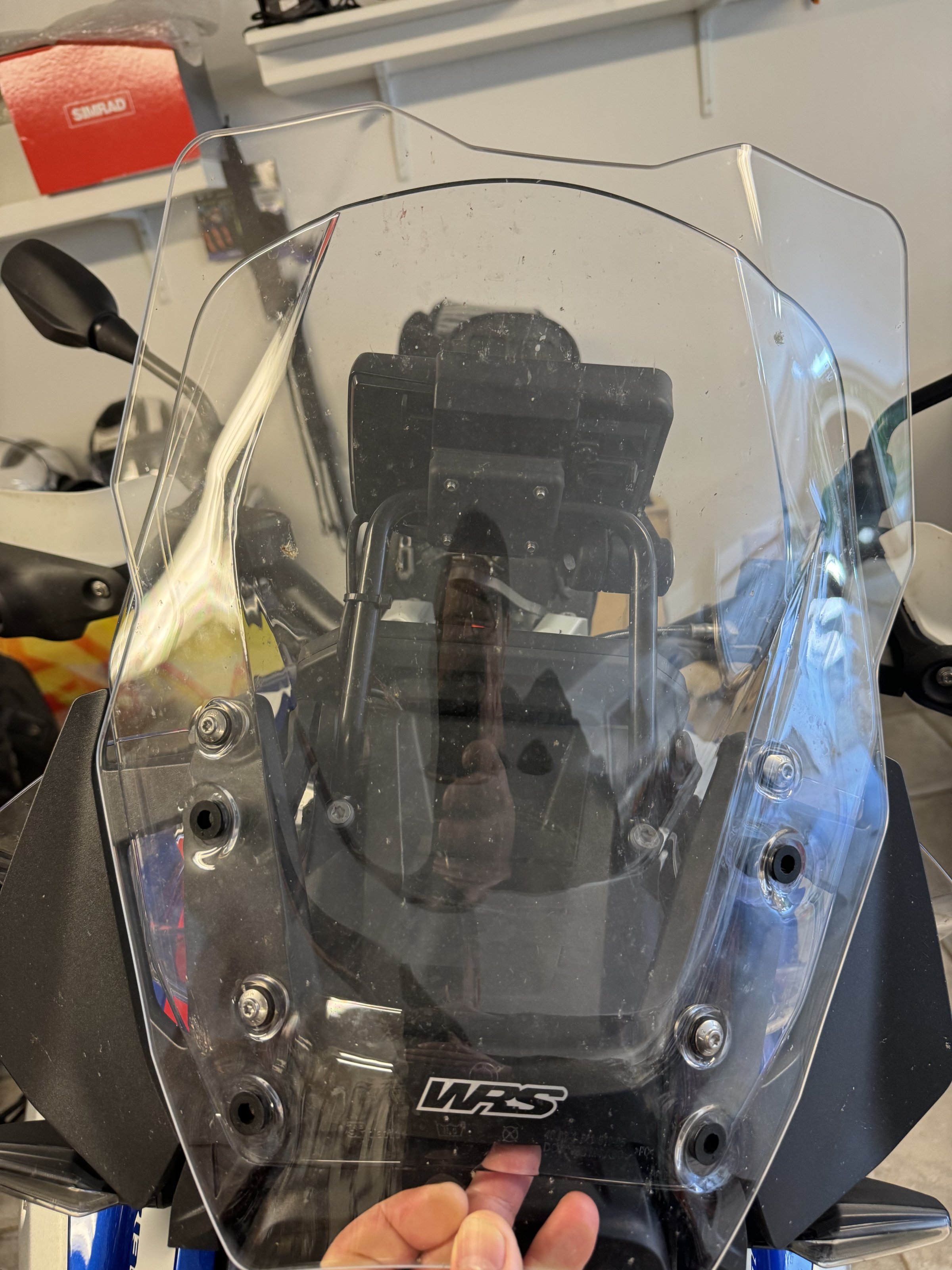

Genauso ist es, Radar oder ohne ist Banane. Hier jetzt mal die CapoNord im Vergleich zu OEM. Initial beide oben montiert darunter CapoNord unten im Vergleich zu OEM oben
wie unschwer zu erkennen, bietet die Capo Nord bei unterer Verschraubung keinen wesentlichen Vorteil. Mittig ist sie sogar 1 cm kürzer. An den Seiten hilft es etwas, weil sie breiter ist und man bekommt weniger Wind auf die Schultern. Oben verschraubt ist dann wirklich Windstille Zumindest bis 180 cm Fahrergröße. Das Motorrad sieht aber Scheiße aus von vorne dann

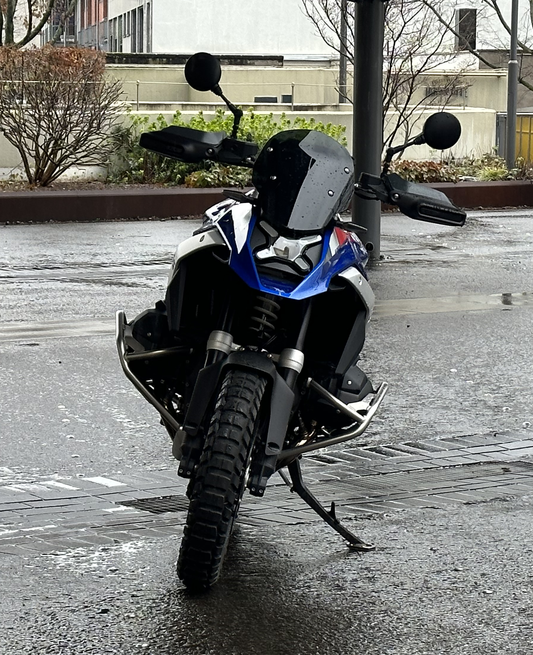

Vielen DANK für dein Feedback, tja dann warten wir mal ,
aber auf einen Bild von deiner 1300 sehr es so aus das du schon ein „Sport“ Schild verbaut hast welches ist dieses ?
Sieht schonmal gut aus

WRS Windschild Standard. Rauchgrau (leicht getönt) den unteren Teil von innen mit mattschwarzer Folie beklebt damit der Radarkasten verschwindet.
