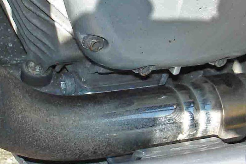

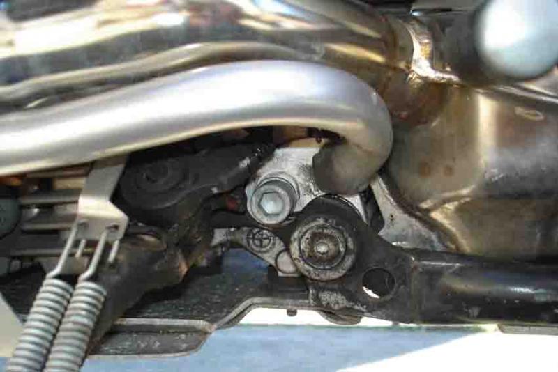

Wunderlich Bügel
ich bin eigentlich ganz zufrieden mit den Wunderlich Bügeln. Bei zwei Umfallern haben sie Schlimmeres verhindert, zumindest aber keinen Schaden angerichtet.
Beim ersten Mal hatte ich Koffer montiert und die GS bei Schrittgeschwindigkeit auf die Seite gelegt. Ergebnis: Bügel verkratzt, Koffer verkratzt, Blinkerglas defekt. Tank und Zylinder waren ok. Beim zweiten mal (ohne Koffer) hat mich ein PKW von hinten heftig angeschoben. Neben den obigen Schäden hatte auch der Kunststoffzylinderschutz noch tiefe Riefen davongetragen. Aber auch hier waren Zylinderkopf und alle lackierten Teile ok.
Hänge mal ein paar Fotos an, hoffe man kann die Aufhängungspunkte erkennen.

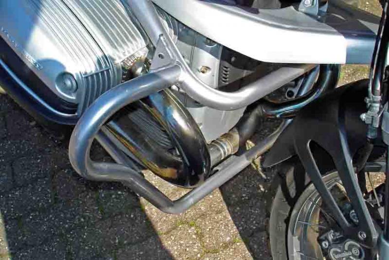

Hallo Jürgen,
hier mal ein paar Bilder von meinem Wunderlich- Bügel.

Hab noch ein Bild für Befestigungsmöglichkeit von Scheinwerfern. Ob die Stelle für eine Hupe so toll ist, weiß ich nicht.
Bei Wartungsarbeiten stört der Bügel meines Wissens nicht.
