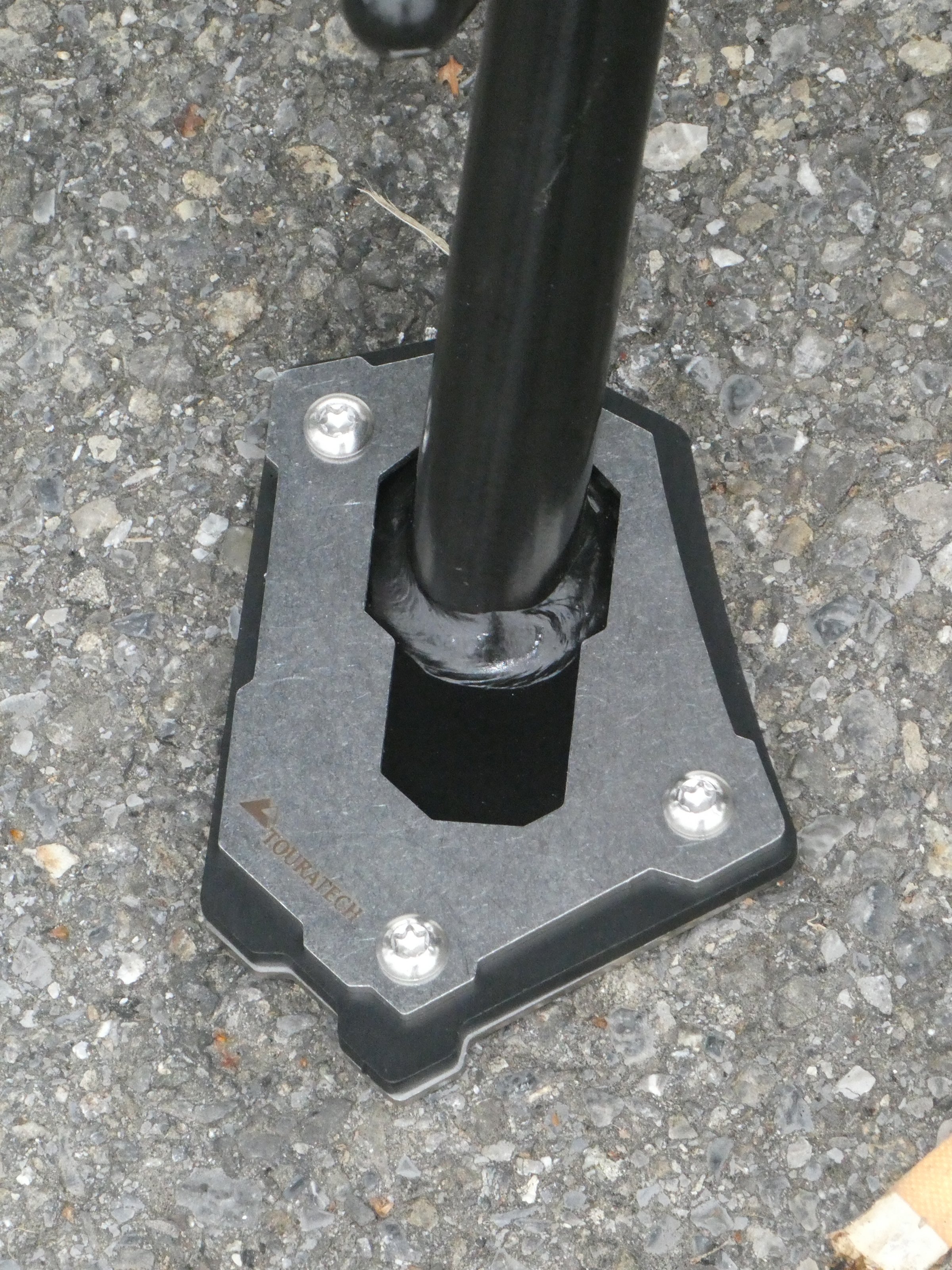

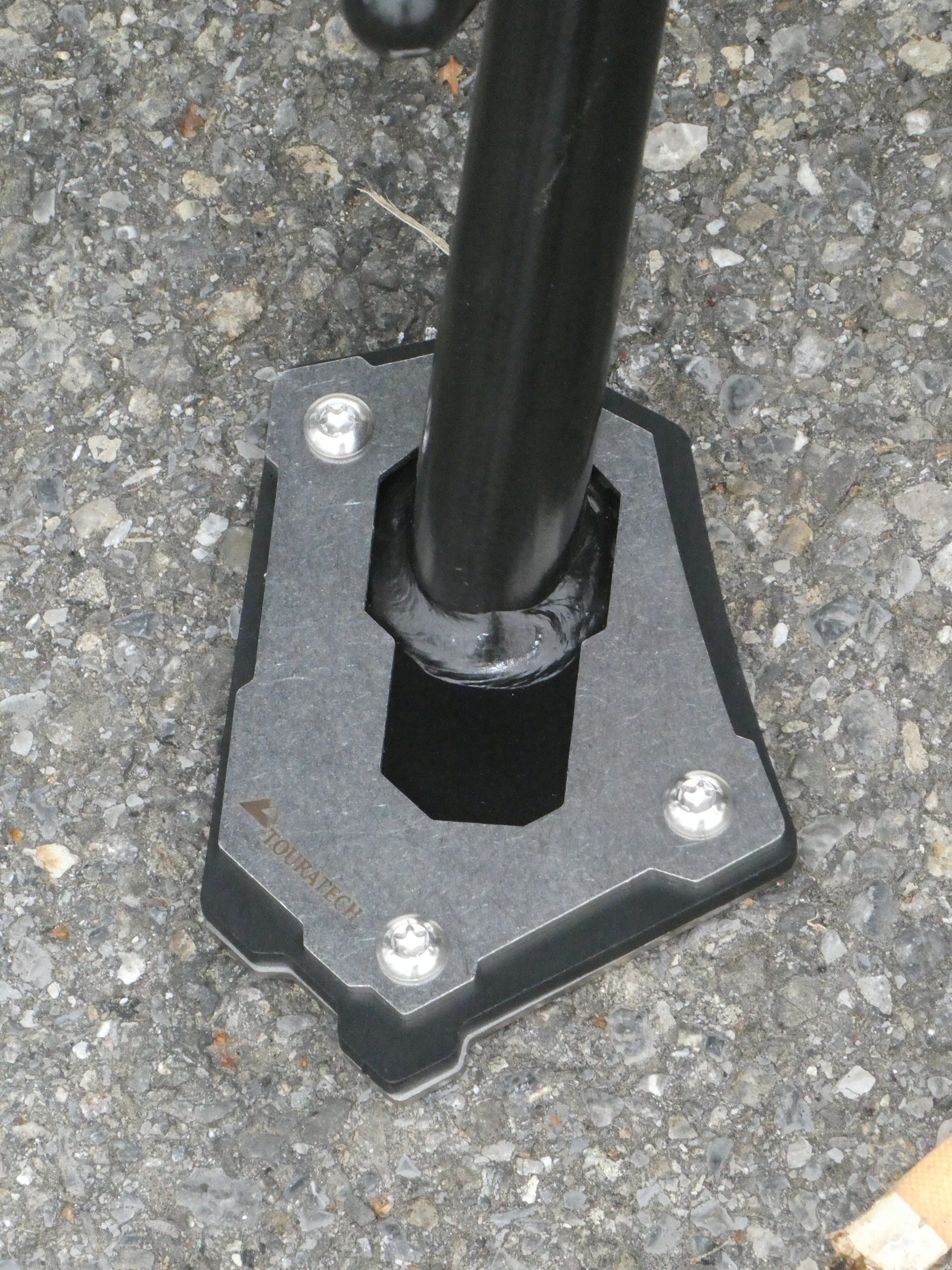

Hallo Holger
Ich bin trotz der "Kosten" bei Touratech gelandet, da hier in der Schweiz ein Verkaufsstandort besteht. Alternativen wären Wunderlich (preislich sehr ähnlich) oder Marke Eigenbau (naja, nicht meine Stärke) gewesen. Ich finde die von Touratech sieht nicht schlecht aus.

Wäre auch meine Empfehlung, die von TT hatte ich schon auf 3 Bikes. 1 x jährlich Schrauben anziehen, das Blech biegt sich immer etwas durch (Physik...), dadurch bekommt die Verbreiterung ein wenig Spiel am Seitenständer (ist nicht tragisch aber wissen sollte man‘s, bevor man über‘s Produkt selbst schimpft...).

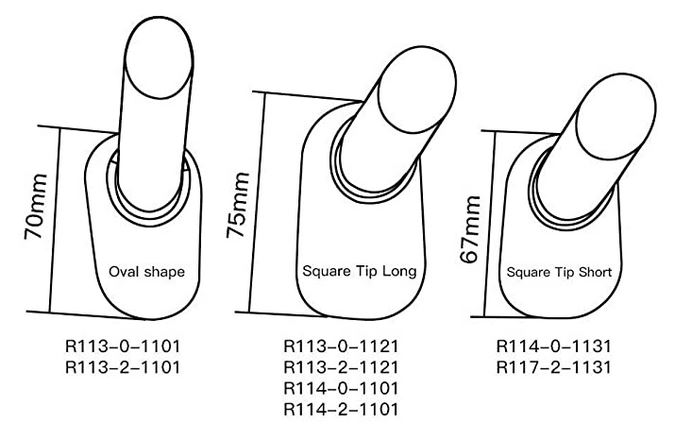

Hallo Holger,
Seit der 1200er gibt es drei Fußformen. Warum auch immer. Normal GS / GSA / Die Tiefergelegten GS / GSA usw.
Bei meiner ist es die Links: "Oval shape".
Stell deine GS auf einen Block, male drumrum und messe das aus. Es gibt Univeral Fußplatten von den Herstellern zu horrenden Preisen, aber auch wie hier über Ama***. passende, fürs kleine Geld. Einfach auf die Fußform achten. Qualität ist 1A, in verschiedenen Farben.

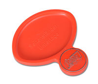

Mal ernsthaft: Bevor ich mir so einen Entenfuß an den Seitenständer schraube - ist das wirklich so ein Problem so `ne Verbreiterung für 1 €:
bei Bedarf mal eben drunter zu schieben?

Einfach ist immer gut - aber unvorteilhaft, wenn man alleine ist. Bzw. ich würde es vermutlich verkacken und die GS daneben abstellen.
Praktisch bei diesem Louis-Teil: Der vordere Part geht auch bestimmt in den Einkaufswagen :D

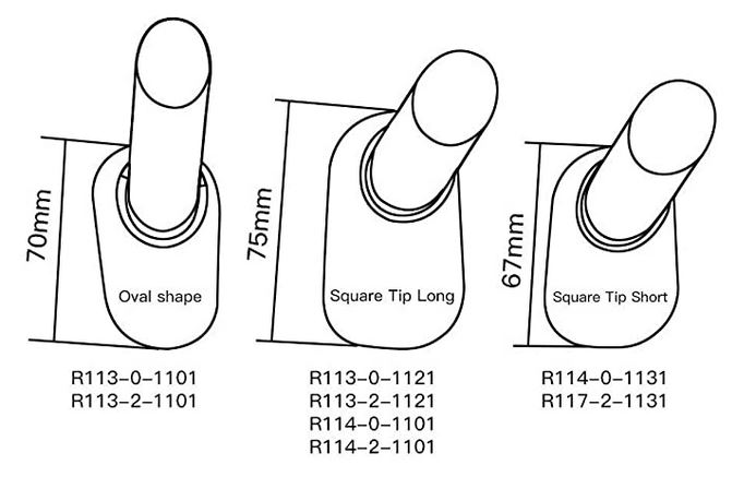

Hallo Holger,
Stell deine GS auf einen Block, male drumrum und messe das aus. Es gibt Univeral Fußplatten von den Herstellern zu horenten Preisen, aber auch wie hier über Ama***. passende, fürs kleine Geld. Einfach auf die Fußform achten. Qualität ist 1A, in verschiedenen Farben.
Nee - ist zu dick...und das gleiche Teil gibt´s aber auch beim Polo für 0,99€..
Habe mir noch ne Schnur dran getüddelt, die zum Lenker hoch geht und das Aufheben erleichtert (wenn man schon im Sattel sitzt)
