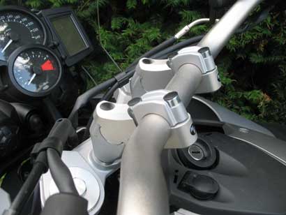

Hi, ich konnte jetzt meine F 700 GS am vergangenen Wochenende besser kennen lernen und habe festgestellt, dass ich mit etwas zu gestreckten Armen sitze bzw. fahre. Eine Lenkererhöhung könnte da Abhilfe schaffen, da ich den Lenker dann noch einen Ticken nach vorne drehen kann. Wer hat mit welchem Anbieter (z. B. Wunder...oder Toura...) gute Erfahrungen gemacht?

ich habe die 20mm Erhöhung von SW-Motech; die haben eine ABE....und es paßt alles. Die waren auch deshalb notwendig, damit mein Quicklockadapter für den Tankrucksack nicht anschlägt.

Gibt auch 30 mm von sw, wobei ich jetzt mal unterstelle, daß 800 und 700 den gleichen Lenker haben.
Ne, haben sie nicht.
Die 800er hat einen konischen, die 700er nicht.
Aber warum die 20mm von SW-Motech 13€ mehr kosten als die von Touratech, hmmmm!?

...vielleicht weil der SW ABE hat und der Touratech nicht. Ob man es braucht ist individuell. ICH hatte mal einen Genauschauer bei einer Kontrolle... danach war ich beim TÜV und das war teurer als 13€ (bei meiner 1150er)
Hast Recht...ist nur ein Teilegutachten, oh mein Gott, ich fahre illegal:D
Jetzt hab ich mir mal das ABE von SW-Motech runtergeladen, da steht bei Typ "K70" aber wir haben doch E8GS!?
Jetzt bin ich verwirrt, nehm aber trotzdem das ABE von SW-Motech mit^^ (Touratech Aufkleber runterkratzen)
Bei TT steht zwar die 700er noch nich drin aber E8GS als Typ wie im Fahrzeugschein, also sollte es beim Tüv passen;)
Brauchste nicht abkratzen und mitnehmen :cool:

Gibt es denn einen gravierenden Unterschied ob von TT oder Wunderl.? Ausser dass die eine ein ABE hat und die andere ein Teilegutachten?
Ich denke von der Verarbeitung sind sie gleich. Ich hab die von TT und habe zwar nur die Hälfte bezahlt, muß se jetzt aber eintragen lassen...:(

Hi Marika,
wenn du mit gestreckten Armen fährst und den erhöhten Lenker nach vorne drehen möchtest, dann werden die Arme doch noch mehr gestreckt.
Mein Mädel hat ne Erhöhung und Zurückverlegung verbaut. Ist halt ein bischen aufwendiger und kostet so um die 150 euronen.
Aber dadurch kommt der Lenker näher zum Körper und die Arme sind nicht mehr so gestreckt.

@chris: Ich möchte den Lenker ja etwas zu mir kippen. Ich probier das so erstmal aus. Diese andere Variante habe ich mir auch schon angeguckt.....denke es könnte dann schon zuviel sein, da es hier um 5 cm geht wenn du so etwas meinst (siehe Bild).

Hatte an meiner Suzi eine Lenkererhöhung dran und das hat weder TÜV noch grün/blau gestört. Aber ich denke es kommt immer darauf an auf wen man gerade trifft - wenn es ein Korinthenkacker ist ist auch alles möglich.
Wenn Du stark gestreckt sitzt wird nur das Drehen des Lenkers wahrscheinlich nicht ausreichen.

Wenn Du stark gestreckt sitzt wird nur das Drehen des Lenkers wahrscheinlich nicht ausreichen.[/QUOTE]
Nein so stark gestreckt sind meine Arme nicht. Ich denke dass es mit der 20 mm Erhöhung mit leichtem nach vorne kippen des Lenkers eine bessere und auch bequemere Sitzposition ergeben wird.:nicken:

Wenn Du den Lenker nach vorn kippst, ist der doch weiter weg?!
