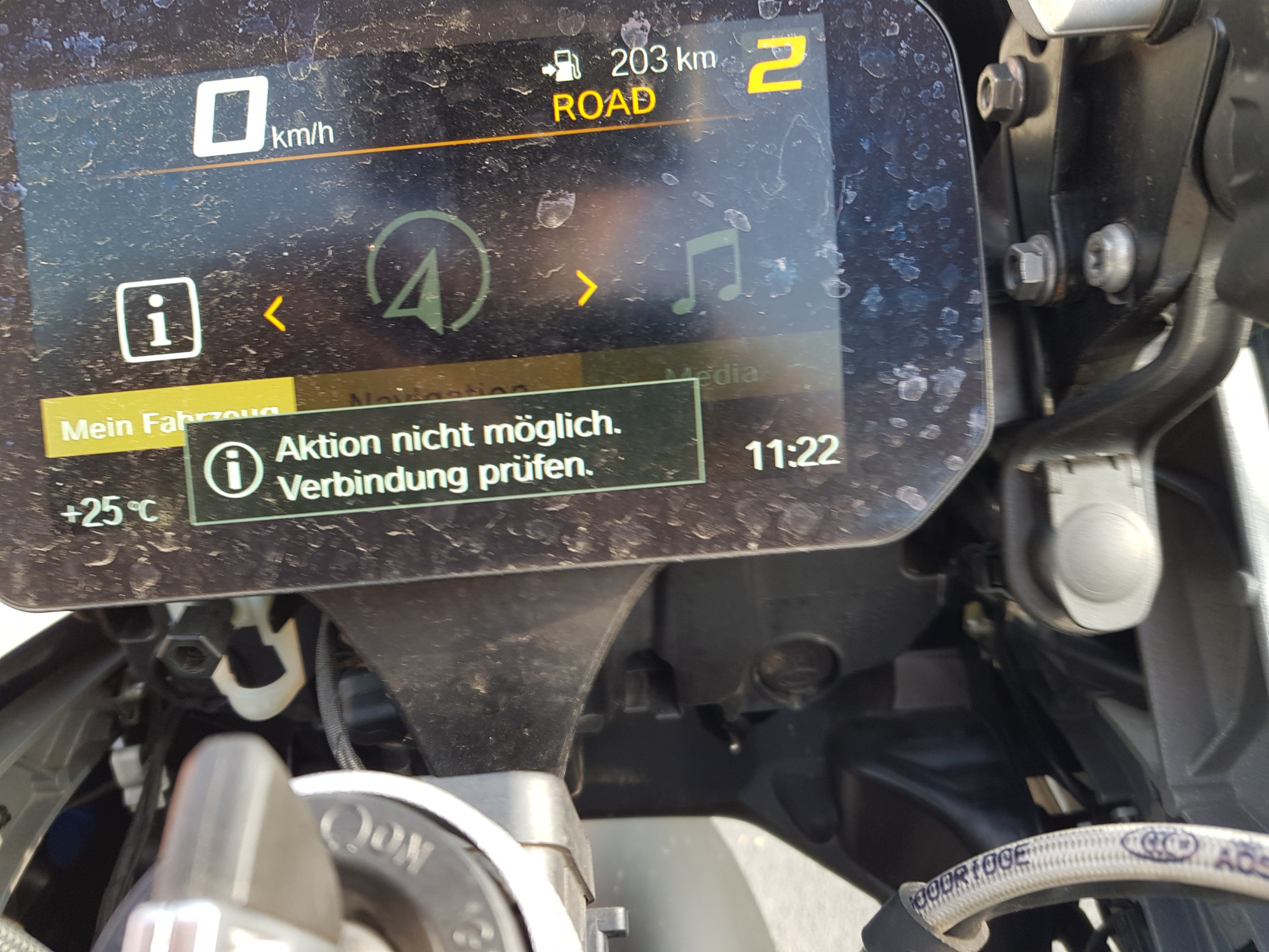

Hallo Wissensgemeinde,
Die Datenanzeige auf dem Bildschirm unter mein Fahrzeug funktioniert nur bei kalten Motor. Wenn ich gefahren bin kommt der Fehlerhinweis Aktion nicht möglich kennt das jemand? Und weiß wie man das reparieren kann

Du versuchst die Navigation aufzurufen und das TFT hat keine Verbindung zu (D)einem Handy.
Wenn Du den Fahrzeugstatus aufrufen möchtest muss Du erstmal nach links blättern (Wonderwheel) und dann nach unten (Taste).

Auf dem Foto ist mein Fahrzeug aktiv. Navi hab ich nicht. Gibt es irgendwo eine Steckverbindung?

ich setz mal 10ct auf SQ18 :wink:
... das Display sucht ne Verbindung zur Connected App (da drin ist auch dein Navi versteckt)

Ich überprüfe das Bild nochmal. Jetzt in der Garage geht es. Ich habe nur 2x auf den Menüschalter nach unten gedrückt.
Nach dem Tanken kein Zugriff auf den Bordcomputer und den Reisecomputer....

Weil während der Fahrt der Fokus gewechselt hat - der ist in der Mitte.
PS: Die Steckverbindung heißt Bluetooth & Connected App

Dein Beitrag ist ein wenig verwirrend - bei dem Foto, welches Du eingestellt hast, ist es
1.) völlig okay, dass diese Fehleranzeige erscheint da Du offensichtlich KEIN Navi/Handy/Gerät zum NAVIGIEREN verbunden hast!
2.) hilfreich, wenn Du bei eingeschalteter Zündung nach unten ins Menü wechselst, dann sollte "mein Fahrzeug" MITTIG im Display stehen. DANN einmal Wippe nach UNTEN drücken und dann bist Du auf dem Hauptbildschirm mit den Fahrzeugdaten (Temperatur Wasser etc.) Hier könntest Du dann mit 1x oder 2x RAD nach rechts drücken BC1 oder BC2 oder Fehlerspeicher aufrufen.
Also schau dass "Mein Fahrzeug" weiter nach rechts rutscht, dann erst kannst Du nach UNTEN drücken. Bei dem geposteten Bild bist Du nämlich im Menüpunkt "Navigation" - und da gibt es mangels Endgerät für eine Navi NIX weiter anzuzeigen...
Nur für den Fall dass Du schon auf "Mein Fahrzeug" MITTIG warst und nach UNTEN nix geht: da müsste ich passen, sorry!
Viel Erfolg!
Das könnte es sein. Fokus gewechselt. Das werden ich gleich mal überprüfen.

Danke für die Hinweise. Offensichtlich(nur nicht für mich) war es der Nutzer der sich nicht auskennt. Wie durch Zauberhand hab ihr mir geholfen. Vielen Dank dafür.😊🙏
